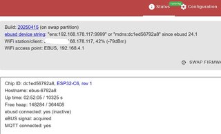

Eine Frage noch: Wird bei dir denn nun unter der Konfiguration des EbusD-Adapters (EASI) etwas zur MQTT-Nutzung angezeigt?
Ich habe heute die MQTT Einstellungen des C6 ebus Adapters hinbekommen. Du musst im "Configuration" Menü unter Broker/Topic die URI in folgendem Format eingeben:
mqtt://benutzername:passwort@IPAdresse:Port
Benutzername/Passwort sind Deine Home Assistant Anmeldedaten und die IP Adresse ist die IP Adresse deines Home Assistant Servers gefolgt von dem zugehörigen Port. Danach muss der Adapter neu gestartet werden. Auf der Status Seite erscheint dann eine Statusmeldung "MQTT Connected: yes". Das hat bei mir dazu geführt, dass ich nahezu keine unbekannten Parameterwerte mehr habe. Kaum macht man es richtig, schon funktionierts.

@Micha67
Super! Tausend Dank an dich!
Mit deinem Tipp habe ich erst jetzt gesehen, dass die Hinweise ja in grau unter dem Eingabefeld stehen.
Nach Eingabe der Parameter ist jetzt auch bei mir: MQTT connected: yes.
Leider hat sich durch diese Änderung aber noch keine Änderung an den Entitäten ergeben. Auch ein Neustart von EbusD und des Mosquitto Brokers hat nichts gebracht. Ich werde aber weiter dran bleiben ...

Poste mal Bilder von der eBusd Adapter Konfig in HA hier, der Teufel liegt oft im Detail ;)

Ich habe jetzt noch einmal alle bei mir vorhandenen Parameter im Detail angeschaut. Leider musste ich feststellen, dass weiterhin die Kompressormodulation fehlt. Im mqtt Explorer wird diese aber angezeigt. D.h. die Daten werden erfasst, über mqtt erkannt und aufgeschlüsselt/übertragen. Leider fehlt die Entität aber in der Entitätsübersicht auf dem Dashboard von HA. D.h. in HA steht die Modulation nicht zur weiteren Verarbeitung zur Verfügung. Gerade dieser Parameter ist für mich aber unheimlich interessant. Sämtliche Neuinstallationen, Änderungen der Konfigurationen etc. haben nichts an dem Problem geändert. Ich habe in HA auch keine Dateistruktur gefunden, die zu dem ebusd add-on von Lukas Grebe gehören.
Hier einmal ein Screenshot von dem mqqt Explorer. Die hmu Entitäten bauen sich recht zögerlich auf; d.h. es wären noch weitere Entitäten aufgetaucht, hätte ich mit dem Screenshot noch gewartet. Der Wert ist null, da die Außentemperatur oberhalb der Abschaltgrenze ist.
Hat hier noch jemand eine Idee, was ich machen könnte?

Hallo zusammen,
ich hänge mich mal hier an, denn ich komme auch nicht weiter. Bekomme in HA einfach keine Werte von der Lüftungsanlage. Ich habe sehr ähnliche Probleme und habe die Vorschläge hier mehrfach durchgearbeitet, aber irgendwo mache ich wohl was falsch.
Folgende Hardware:
Vailant Recovair 260/4
|-- ebus Kabel zum eBus-Adapter
eBus Adapter C6 (WiFi)
|-- WiFi
|-- eBus-Verdrahtung in die Recovair
Raspi-Pi
|-- Homeassistant
|-- Mosquitto (addon)
|-- ebusd (addon)
eBus-Adapter Status:
Hostname: ebus
Up time: 02:05:30 / 7530 s
Free heap: 171820 / 366296
ebusd connected: yes (inactive)
eBUS signal: acquired
MQTT connected: yes
Home Assistant: online
==> Warum (inactiv)?
ebusd Konfiguration:
scanconfig: true
loglevel_all: notice
mqtttopic: ebusd
mqttint: /etc/ebusd/mqtt-hassio.cfg
mqttjson: true
http: true
network_device: 192.168.178.68:9999
mode: ens
latency: 10
configpath: https://ebus.github.io/next/
Im Homeassistanten sind 3 MQTT-Geräte:
- ebus (8 Entitäten)
- ebusd (5 Entitäten)
- ebusd eBUS device (1 Entität)
Die Entitäten beziehen sich aber nur auf die Geräte selbst (z.B. Softwareupdate, Uptime, ...). KEINE Daten aus der Lüftung.
So ähnlich wurde es hier ja auch schon mehrfach beschrieben. Trotzdem komme ich gerade nicht weiter. Ich habe fast das Gefühl, da kommt gar nichts von der RecoVAIR zum ebus-Adapter. Kann man dort irgendwie herausfinden, ob die beiden überhaupt kommunizieren?
Wäre echt dankbar, wenn hier jemand einen Rat für mich hat.
Viele Grüße
Alex

Zitat von hafgan Beitrag anzeigen
Hallo zusammen,
ich hänge mich mal hier an, denn ich komme auch nicht weiter. Bekomme in HA einfach keine Werte von der Lüftungsanlage. Ich habe sehr ähnliche Probleme und habe die Vorschläge hier mehrfach durchgearbeitet, aber irgendwo mache ich wohl was[...]
eas tool sieht erstmal gut aus meiner Meinung nach. inactiv steht bei mir auch vorrübergehend (verschwindet aber auch immer mal wieder).
meine config von eBUSd in HA:
scanconfig: true
loglevel_all: info
mqtttopic: ebusd
mqttjson: true
network_device: ens:192.168.178.96:9999
latency: 20
accesslevel: “*”
commandline_options: "--mqttvar=filter-direction=r|u|^w"
Die letzte Zeile ermöglicht das Schreiben von Werten über den ebus (also nicht ausschlaggebend).
Evtl. kannst Du den MQTT Explorer in HA installieren; dort sehe ich Werte, welche vom Add-on in HA nicht erfasst werden.
