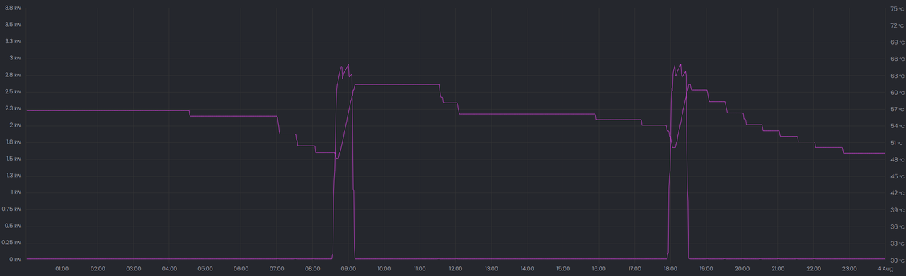

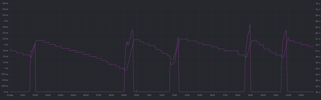

Anbei zwei Screenshots von Wärmepumpenleistung und Wasserspeichertemperatur.
Screenshot August:
Über den Tag und vor allem Nachts, sehr geringe Abkühlung (zwischen 23:00 und 5:00 1-2 °C Verlust). Abkühlung nur wenn die Zirkulationspumpe läuft.
Ab ca. Anfang September hat sich das sehr stark verändert:
Wärmeverlust konstant viel höher (zwischen 23:00 und 5:00 8-10 °C Verlust).
Es wurden keine Änderungen an den Einstellungen gemacht und die WW-Nutzung hat sich nicht verändert.
Testweise wurde die Zirkulationspumpe ganz ausgeschaltet: Der Wärmeverlust bleibt unverändert hoch. Die Zirkulationsleitung bleibt aber kalt.
Woran kann das liegen?

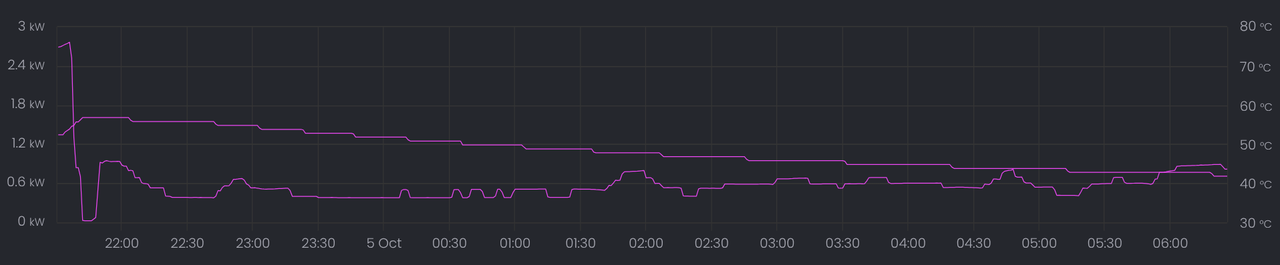

Über Nacht folgendes ausprobiert: Um 23:00 Vor- und Rücklaufventil von WP zum Wassertank geschlossen. Warmwasserbereitung aus. Zirkulationspumpe aus. Keine Wasserentnahme.
Fazit um 06:00:
Abkühlung im Wassertank um ca. 13°C. Zirkulationsleitung kalt. Warmwasserleitung für Trinkwasser warm.
Sollte das das 3-WV ausschließen? Hab ich eher ein Problem mit Schwerkraftzirkulation im Warmwassersystem?

3882758
Fazit um 06:00:
Das macht das Forschungsergebnis meines Erachtens eindeutig: Ja. Evtl ist es auch "nur" eine weit reichende Mikrozirkulation in der aufsteigenden WW Leitung. Dazu müsste man aber die Zirkulationsleitung absperren können und einen Unterschied feststellen.
