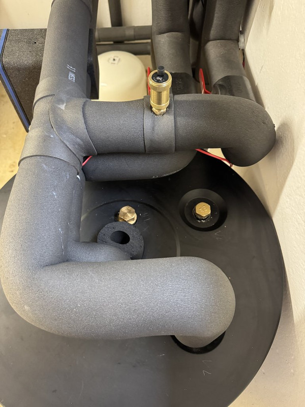

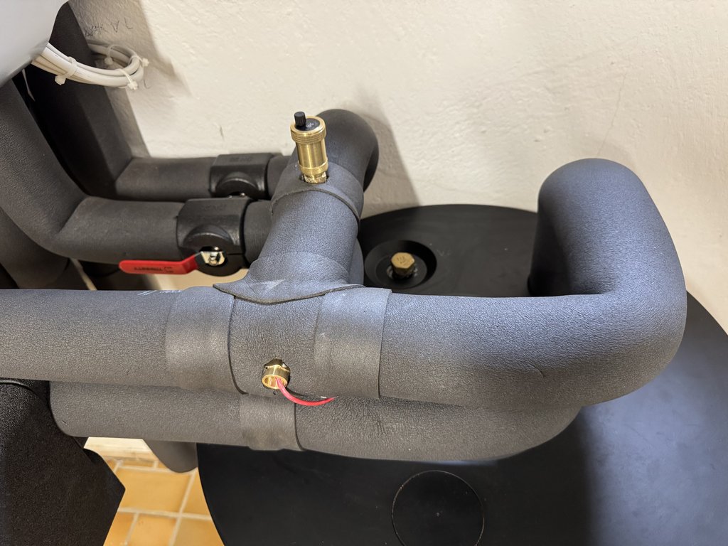

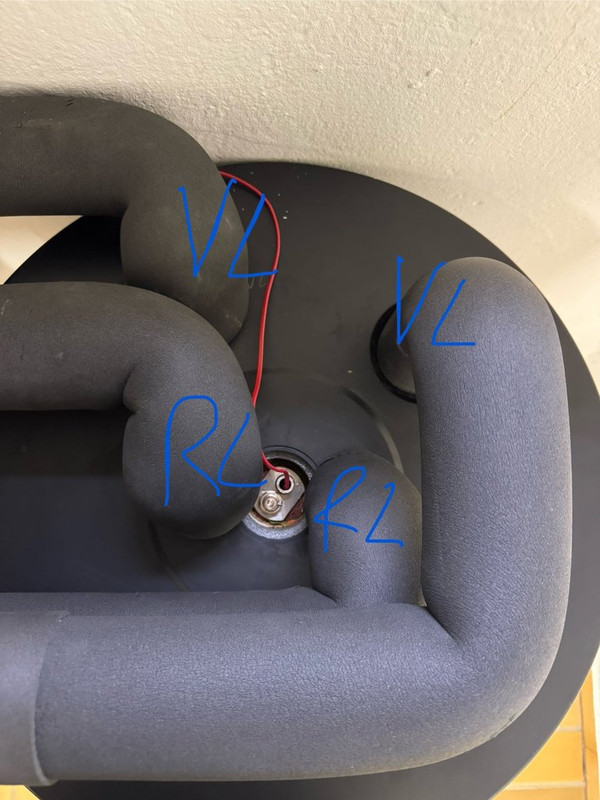

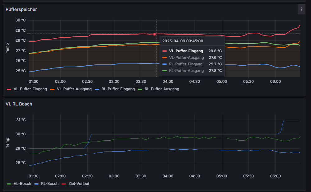

Die Anbindung des Pufferspeichers hat der HB nun auf die Stichanbindung (Pendelpuffer) umgebaut.
Vorher Parallel / Hydraulische Weiche
Umbau auf Stichanbindung
Das T-Stück mit dem Tempsensor ist der Vorlauf.
Erfahrungswerte mit der neuen Hydraulik kommen dann im Herbst, wenn die Anlage wieder in Betrieb geht. Bin gespannt...

Seit Ende September ist die Anlage jetzt wieder im Heizbetrieb und die ersten Daten sind sehr vielversprechend nach dem Umbau auf Stichanbindung.
Vorlauf / Rücklauf hat nun etwa 3.5K Spreizung und die WP läuft gleichmäßig durch.
Das zeigt sich auch schön im Bosch HomeCom Monitoring.
Und der Hammer sind die COP Werte: im Oktober bisher 4,9 für den Heizbetrieb! 🤩

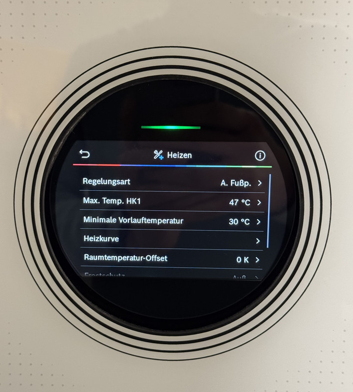

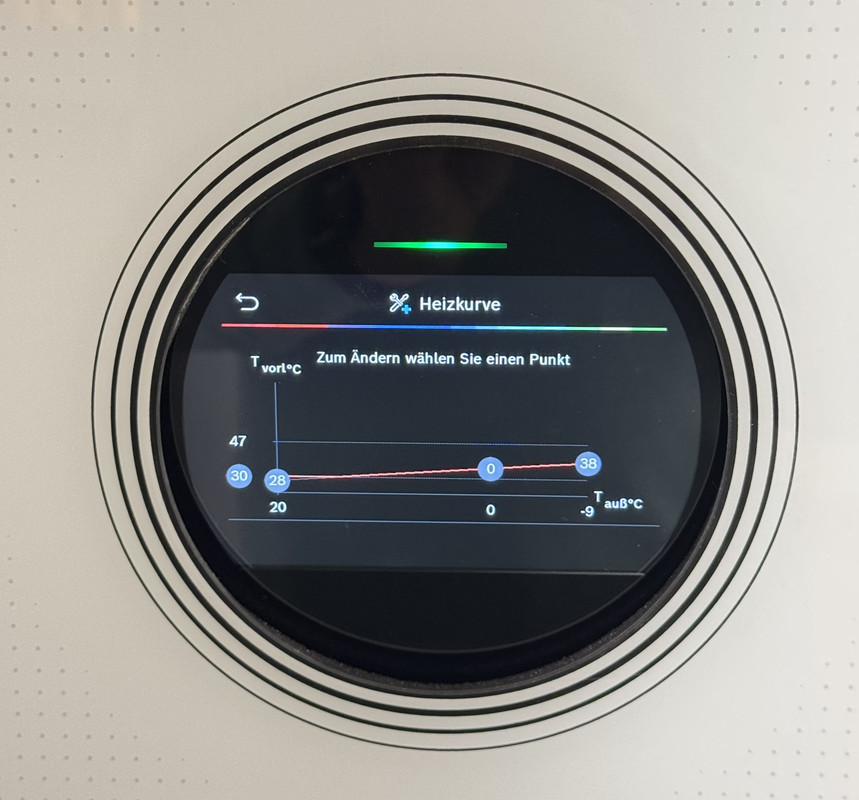

Hallo pumpkin
So wie ich es gelesen habe hast du nur Heizkörper. Kannst du mal ein Bild von deiner Heizkurve hier einstellen?
Würde mich mal interessieren wie die eingestellt ist.
Wir haben bei uns eine NAT von -9,4 Grad und auch fast nur Heizkörper.
Verbaut ist eine Bosch CS5800i 12 MB mit der 5kw Außeneinheit.
Verfasser:
pumpkin
Zeit: 10.10.2025 08:50:38
0
3884368
Hallo,
ja wir haben überall Kermi X2 Typ22. In einem großen Raum OG haben wir auf Typ33 gewechselt.
Die Heizkreispumpe (Wilo Para 25/4-20/SC) habe ich auf mittlere Leistung gestellt. Da haben wir leider leichtes Rauschen im Wohnzimmer, weil diese Heizkörper nachträglich mit 15er Rohren angebunden wurden - aber so ist das eben in Bestandsimmobilien.
Andreas

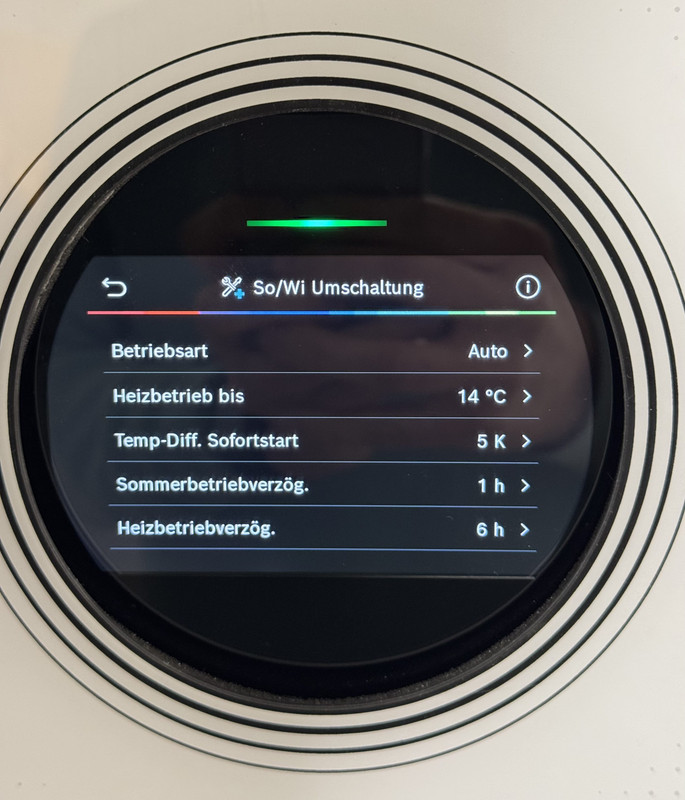

3884393
@pumpkin
Vielen Dank dafür. Hast du die Heizbetriebsverzögering bewusst auf 6h gestellt? Was bewirkt diese genau? Bei mir steht sie nämlich auf 1h.
Wie hast du die Gebäudedämpfung eingestellt und die TC3-TC0 Temp. diff. Heizung? Auch auf 7,5k?
Vielleicht wärst du so nett und würdest mir dieses noch mitteilen.

3884414
Zitat von HondaBiker Beitrag anzeigen
@pumpkin

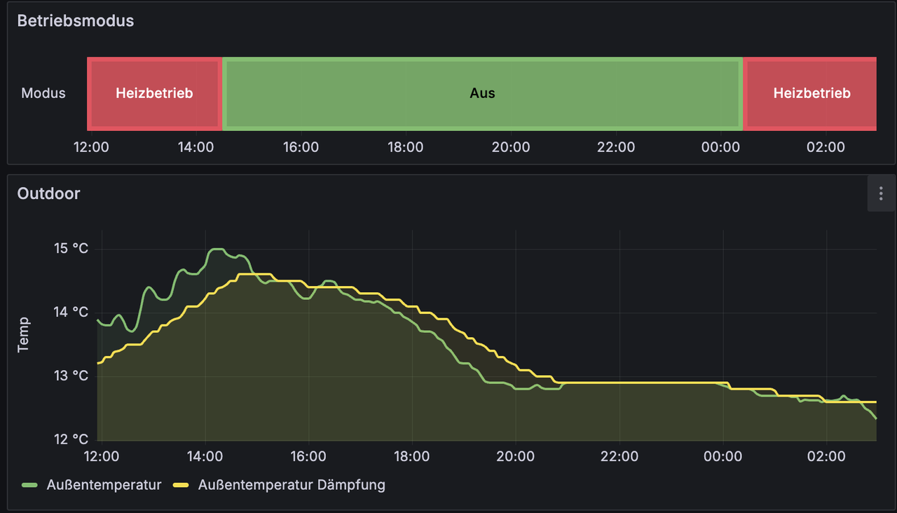

Heizbetriebsverzögerung gibt an, wann nach unterschreiten der "Heizbetrieb_bis"-Temperatur die Heizung wieder startet. Also das Gegenteil von Sommerbetrieb.
Ich habe 14° als Grenze - wenn die Außentemperatur_mit_Dämpfung im Tagesverlauf überschritten wird, geht nach einer Stunde die Heizung in den Sommerbetrieb (Off). Irgendwann fällt die Außentemperatur_mit_Dämpfung wieder unter die 14° Marke und dann startet mit Verzögerung von 6h die Heizung wieder.
Der Wert TC3-TC0 steht bei mir auf 7.5K. ich habe damit auch getestet (6K, 4K...) und es hat für mich keinen spürbaren Effekt. Die Spreizung VL/RL bleibt wie sie ist - ich habe es dann auf Standard HK (7.5K) gelassen. 🤷‍♂️
Viele Grüße
Andreas
Verfasser:
HondaBiker
Zeit: 10.10.2025 11:16:35
0
3884419

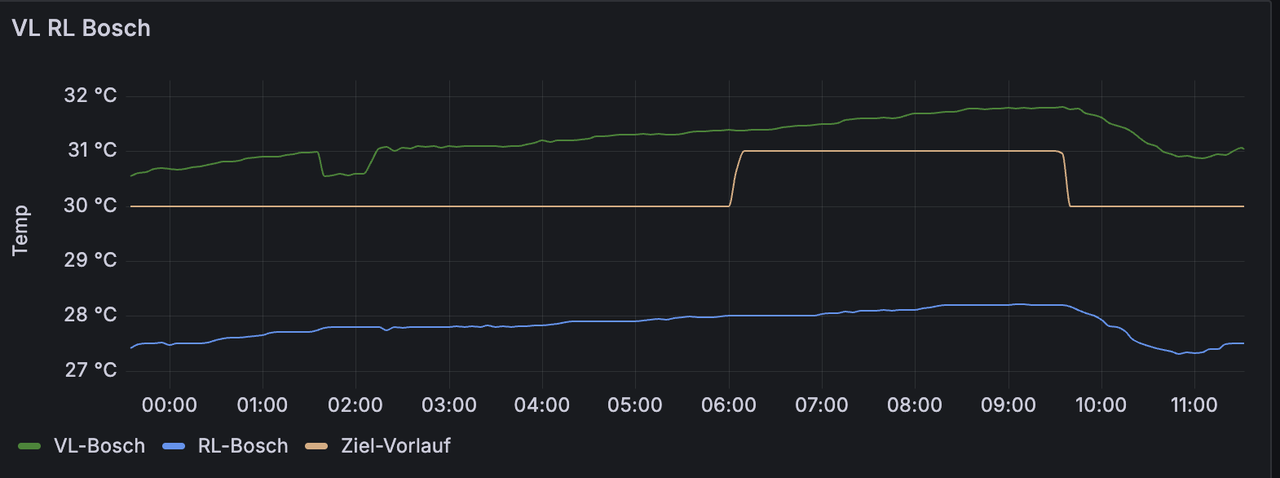

Vielen Dank für die ausführliche Erklärung. Darf ich noch fragen wie die Dämpfung bei dir eingestellt ist?
Verfasser:
pumpkin
Zeit: 10.10.2025 11:55:09
0
3884437
Ich habe die Dämpfung auf "Leicht" stehen.
Das sieht dann so aus in der Praxis:
