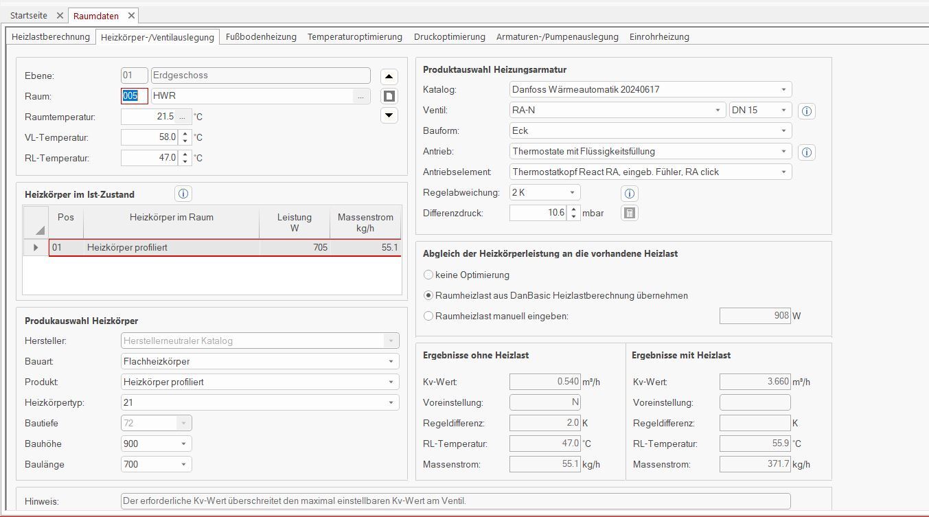

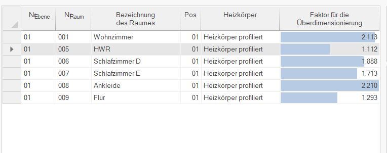

So hab alles eingetragen, das mit der Optimierung geht nicht, weil der Heizkörper im HWR zu klein und zu dünn ist. War wahrscheinlich so ausgelegt, weil es der Heizungsraum ist und das dann ausreicht. Ich hab ihn jetzt künstlich bearbeitet quasi, also Temperatur runter und größer gemacht, trotzdem ist er immer der Begrenzer.
Ich hab die Außenwände 35cm Ytong 1995 + Putz auf 0,20 gesetzt und die Dachdecke Holz mit Glaswolle auf 0,14 hoffe das stimmt so, hatte gegoogled.
Raum Heizlast W Massenstrom kg/h
WZ 922 35,3
HWR 832 340,6
SZ D 543 23,6
SZ E 642 32,6
Ankleide 472 16,8
Flur 690 104
Küche 765 2,4l/min
Duschbad 279 1,9l/m
Wannenbad 342 2,5l/m
403,6L/h Gesamtmassenstrom am Verteiler FBH
VL 58
RL 47
Ohne heizlast sind übrigens tatsächlich alle Ventile auf N, mit Heizlast zwischen 3 und 5 außer Flur und HWR die erreichen den Durchfluss nicht trotz drücken auf den Rechner

3882920
Zitat von Lise Beitrag anzeigen
HWR 832 340,6
Tippfehler oder wirklich so viel Massenstrom?
Im HWR heizt der Warmwasserspeicher und die Therme ja auch mit, insofern muß nicht die gesamte Heizlast vom Heizkörper geleistet werden.
Welche Abmessungen haben die problematischen HK in HWR und Flur?
Verfasser:
Lise
Zeit: 05.10.2025 18:10:01
0
3882925
Leider kein Tippfehler, der HWR hat 2 Außenwände in einer davon dann ein Fenster und die Außentür. Der Flur hat eine kleine Außenwand, darin die Außentür 2
Problemmaße HWR Typ 21 900x700 für 15,64qm
Flur Typ 22 900 x 500 und das für 16,78qm
Allerdings strahlt im Flur auch die Fußbodenheizung der Bäder ab, als wenn ein paar Schlingen dort liegen. Und wahrscheinlich wurde gedacht, die Badtüren sind eh immer geöffnet und heizen mit.
HWR hat übrigens 21,5°C und Flur 22°C liegt auch daran, weil gleichmäßig heizen und so. Bringt ja nichts wenn die beiden Räume so kalt bleiben.
Momentan ist der HWR fast den ganzen Tag auf 90-100% um die 21,5°C zu halten.

Im HWR komme ich aber trotzdem nicht auf deinen Massenstrom:
Allerdings mit etwas mehr Vorlauf und Rücklauf.

Wahrscheinlich weil du die Heizlastdaten nicht hast?
Ist Zustand ist bei mir 55,1 kg/h und dann Ergebnis mit Heizlast 371,7 jetzt
Das stellt sich komischerweise auch immer mal um, jetzt zeigts mir auch wieder an, dass der Durchfluss vom Ventil nicht reicht. Differenzdruck ist bei mir 10,6 und bei Raumheizlast manuell steht 908W
Verfasser:
ajokr
Zeit: 05.10.2025 20:12:20
0
3882981
Weiter oben hattest du für den HWR eine Heizlast von 832W angegeben.
Ob der Wert aus der Heizlastberechnung oder manuell eigegeben wird, hat für die weitere Berechnung keinen Einfluß.
Wieso jetzt 908 Watt? Dann müssen VLT/RLT auf 69/51°C rauf, um mit dem Heizkörper bei 15K Spreizung auszukommen. Trotzdem nur 41,5 kg/h Massenstrom nach Optimierung, Voreinstellung 4,0.

Die Werte mit dieser DanBasic Heizlastberechnung ändern sich irgendwie dauernd wenn ich zb. die Temperaturoptimierung starte ändern sich die Werte der Räume auch wieder. Vorher gabs auch kein Problem mit dem Heizkörper, jetzt wieder.
Ich hab nun Screenshots gemacht, mit 2 verschiedenen Vor und Rücklauftemperaturen. Wenn ich 70/55 eingebe nimmt er auch den Heizkörper und macht vernünftigen Volumenstrom. Die Temperaturoptimierung klappt irgendwie trotzdem nicht, wahrscheinlich, weil ein HK dann auch schon zu knapp ist.
Verfasser:
ajokr
Zeit: 06.10.2025 10:18:59
0
3883114
Mit VL von 58°C und RL von 55,9°C kommt halt ein riesiger Massenstrom raus, um die Heizlast von 908 Watt zu erzeugen. Da würde ich mich als Ventil auch beschweren.
Wahrscheinlich gehts du nicht so vor, wie es sich die Programmierer gedacht haben.
Im Reiter Temperaturoptimierung kannst du "Brennwertkessel (Gas)" anwählen.
Dann habe ich die Rücklauftemperatur auf 55 und Spreizung auf 15K gesetzt, und "maximale Optimierung" gewählt.
Damit kommt der HWR auf 1,006, VL auf 67 und RL auf 52 für alle Räume. Damit kommt dann ein vernünftiger Massenstrom von 51 kg/h raus, und kv ist auch im grünen Breich.
Im Reiter Druckoptimierung habe ich den Punkt "Zone/Strang mit Differenzdruckregler/drehzahlgeregekter Pumpe im Bestand" gewählt. Dann erhalten alle Ventile 50 mbar Druckdifferenz. Das hat aber nur Auswirkung auf die Voreinstellung, nicht auf den Massenstrom.
Bei den Heizunsgarmaturen kannst du als Antrieb "Elektronische Thermostate" wählen. damit wird es etwas günstiger für das Ventil.
