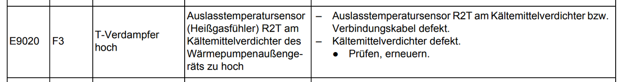

Hallo zusammen,
bei uns tritt bei extrem kalten Tagen / Nächten der Fehler 9020/f3-A1P auf und die Außenanlage fällt dann komplett aus. Was könnte zu diesem Fehler führen???

Kann der Fehler auch durch eine falsch verlegte oder beschädigte Kältemittelleitung ausgelöst werden???

Was ist denn „extrem kalt“ in Zahlen? Welche WP ist verbaut, Leistung? Wie alt? War der Fehler von Anfang an da oder ist er irgendwann aufgetreten und wann war das?
(Die Ech2o ist nur die Inneneinheit.)
Die Fehlermeldung beschreibt doch die möglichen Ursachen und Lösungen. Wenn die KM Leitung beschädigt wäre, ginge KM verloren und bald darauf nichts mehr. Zu möglichen Fehlern in der Verlegung: wie ist denn verlegt worden?
