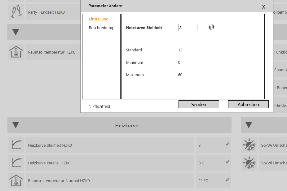

Wir haben 16 Heizkorper, 3x Fußbodenerwärmung und 1x Badheizkörper.
Die heizungsthermostate sind alle auf 5.
Wenn ich Steilheit HZK0 auf weniger als 8 setze geht die Heizung gar nicht mehr an.
Die Heizkurve wird im allgemeinen durch Steilheit und Fußpunkt definiert. Wenn es jetzt passt, ist es für diese Gegebenheiten (Außentemperatur etc.) ok. Bei niedrigeren Außentemperaturen muss das ggfs. angepasst werden. Damit kann man sich die ganze Übergangszeiten inkl. Winter beschäftigen. Und bitte bei zu hohen RT nicht die Thermostate runterregeln.

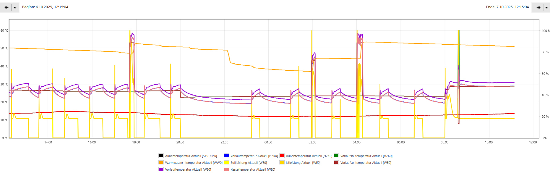

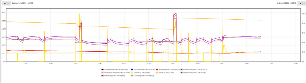

Leider ist die neueste Grafik auch wieder nicht gut zu lesen, da die Auflösung etwas zu gering ist.
Insgesamt ist die Takterei ja schon viel weniger geworden. Bei Außentemperaturen deutlich über 10°C ist die Heizlast noch nicht hoch, entsprechend gering muss die Leistungsabgabe Eures Brennwertgerätes sein, durchheizen wird sie deswegen zu Beginn der Heizsaison noch nicht können.
Ab ungefähr 20Uhr bis 6 Uhr ist Absenkbetrieb, eventuell werden auch einzelne Heizflächen gedrosselt (per Hand oder "smart")?
Entsprechend sinkt der Heizleistungsbedarf, die Takte werden kürzer.
Auffällig ist, dass das BWG eigentlich bis ca. 14% heruntermodulieren können müsste, es aber nur bis ca. 20% tut; ist die richtige Gasart und das Gerät an sich diesbezüglich korrekt eingestellt?

Das Warmwasser-Programm läuft von 04:00 - 20:00....
Wie soll ich denn die Heizkörper über RTL steuern? Das RTL ist doch dazu da um die Fußbodenfläche auf einen regelbaren Maximalwert zu begrenzen. ....
Moin
zweimal in den drei Grafiken wird das WW scheinbar außerhalb der Zeit 04-20 Uhr angesteuert...
Wenn der HK zwar auf 5 eingestellt ist, das RTL jedoch auf zu niedrige Werte .... kann kein oder zu wenig Wasser durch den HK fließen, damit kann über das RTL direkt im RL des HK dieser abgewürgt weerden.
Eine mögliche abhilfe ... Absenkung der VL Temperatur.
Du schreibst aber auch unter Heizkurve 9 wird die Heizung inaktiv....
Überstromventil .... OK durch die maximale Pumpenstufe könnte ein Teil auch über den Überströmer gehen.
Jedoch in meinen Augen nur noch akademische Werte.... Jetzt bekommt die Brennwertbüchse die Startleistung abgeführt.
Anfang November wenn die Heizlast vermutlich größer wird könnte man mehr sehen.

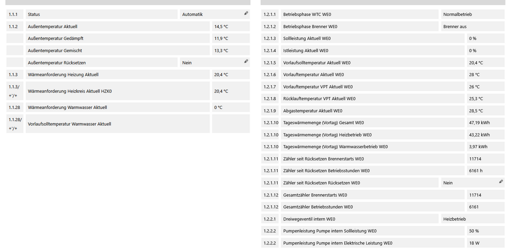

Jetzt reiche ich erstmal meine aktuellen Einstellungen nach.

3883693

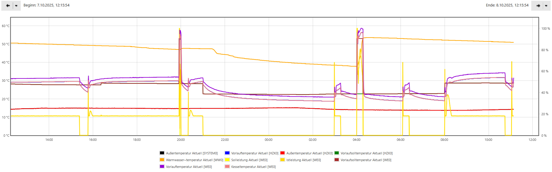

Moin,
mich irritiert noch die Zwischenladung gegen 02:00 Uhr.....
Gibt es einen grund das Du das WW bereits gegen 04: auf volle Temperatur bringst?
wie es aussieht schaftt dein Heizgerät durchaus einen Temperaturhub von ca. 7°C innerhalb einer viertel bis halben Stunde.
Je nachdem wie dein Haus gedämmt ist könnte sich auch eine Nachtabschaltung ( ggf. mit Comfortverlust) von 23:00 bis zum "wecken" -30 Minuten positiv auf Verbrauch un d Starts auswirken.
Auch das dreiwegeventil könnte u.U. nicht mehr 100% dicht sein.
In der Nacht sind leichte Temperaturschwankungen zeitglich zu den Heizstarts sichtbar, nicht das der WW-speicher die Heizung unfreiwillig unterstützt.
Aber hier sind m.M.n. keine riesigen Ergebnisse mehr abzuholen.
Das liegt wohl an dem WW-Heizprogramm ("auf 40 °C abgesenkter Betrieb in den Nachtstunden").
wie es aussieht schaftt dein Heizgerät durchaus einen Temperaturhub von ca. 7°C innerhalb einer viertel bis halben[...]
Da sehe ich auch noch Einsparpotential. Lässt sich das WW-Heizprogarmm nicht besser an den Verbrauch bzw. Verbrauchszeiten anpassen? In dem zuletzt gezeigten T-Diagramm ist nur in den späten Abend- und frühen Nachtstunden ein WW-Verbrauch erkennbar. Und wird in den Nachtstunden wirklich WW mit ± 40°C benötigt?

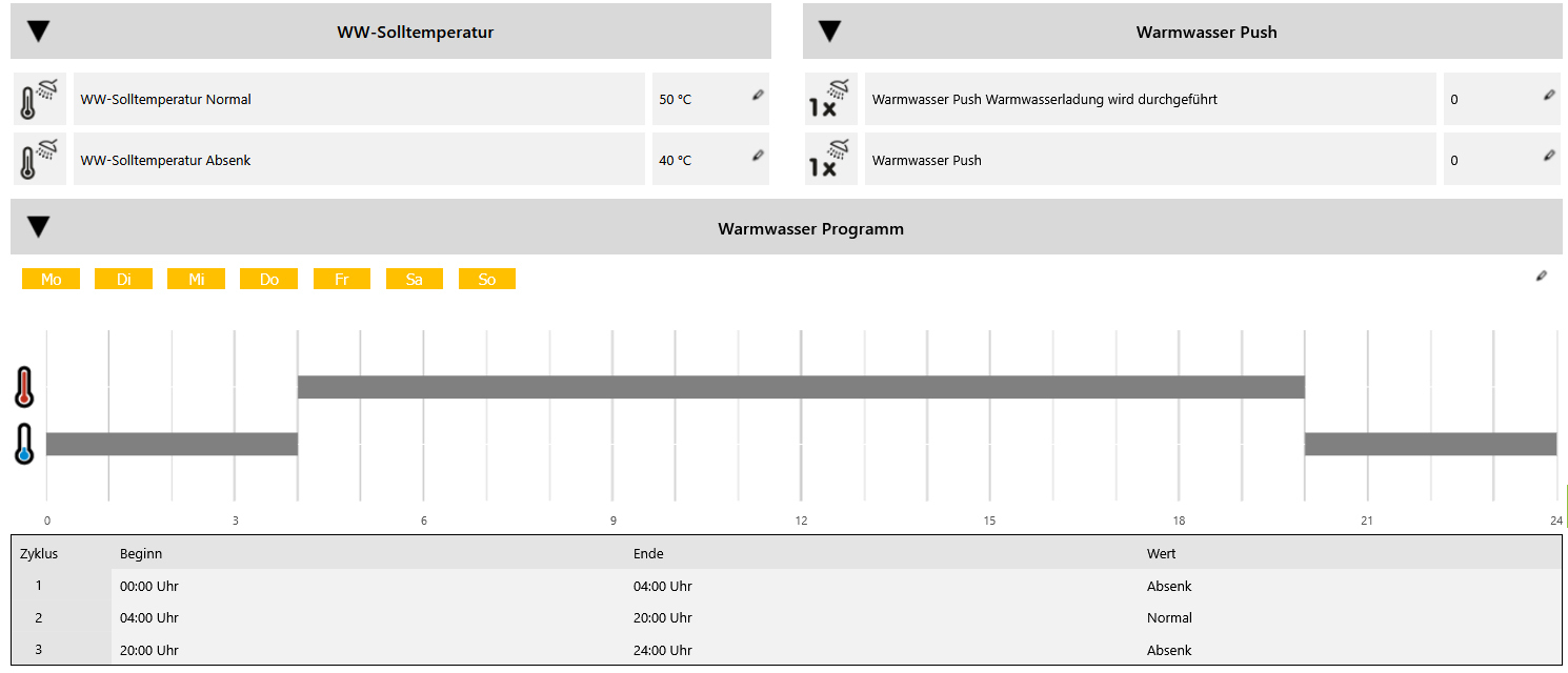

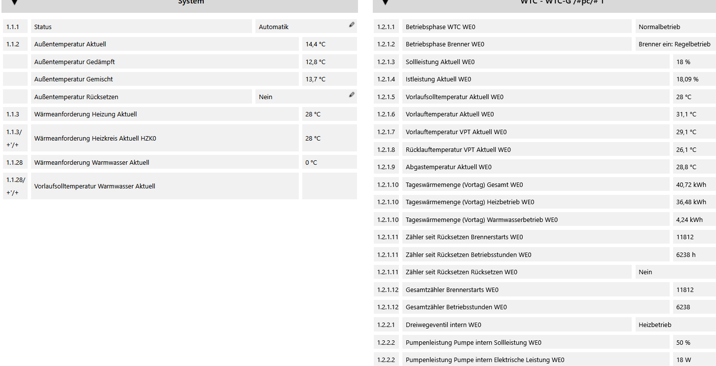

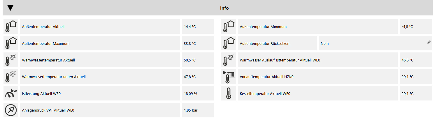

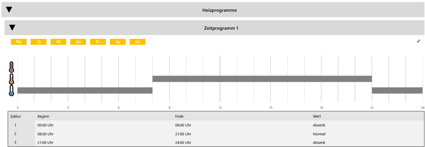

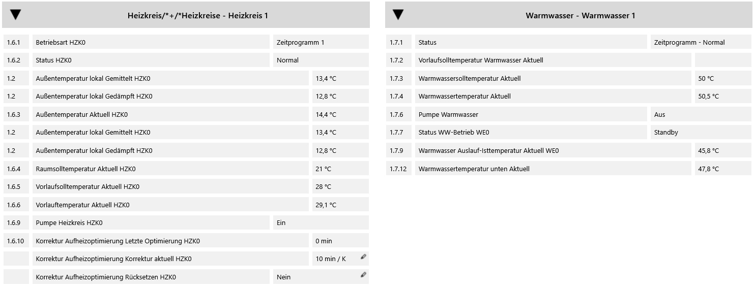

Guten Morgen Ihr fleissigen Helferlein,
Der Techniker vom Heizungsbauer hatte die Warmwasserbereitung den ganzen Tag auf 50 Grad eingestellt. Ich hatte dies im Nachhinein beschränkt, weil ich meist gegen 04:30 aufstehe. Nach dem Einbau der Heizung hatten wir nämlich die WW-Erwärmung nur von 18:00 bis 22:00 aktiviert. Der Heizungsbauer meinte dann aber, das das Murks ist und den Tag über an sein soll. Was ist nun besser? Ich gehe morgens aus dem Haus und komme Abends wieder.
Die Nachtabsenkung von 21 Grad auf 18 Grad habe ich so eingestellt:
Einige sagen auch, dass eine Absenkung nicht viel Sinn macht.
Ist das ein Überstromventil? Die schwarze Drehkappe ist geschlosen.
Der aktuelle Datenlogger darf natürlich nicht fehlen ;-)
LG Sandra

Moin,
Nöh das ist ein (Automatik)entlüfter ..... aber bei fest zugedrehter Kappe ein manueller Entlüfter.
Tja, was ist besser bei den Einstellungen?
Bist Du alleine im Haus?
Dann würde ich, wenn ees das Programm hergibt morgens um 04:00 Uhr auf 40-42 erwärmen,dann WW aus und ggf. um18:00 Uhr auf die Dusch oder Badetemperatur die benötigt wird.
Es ist sinnvoller viel W-Wasser mit wenig kalten zu mischen das sich der WW Bereiterinhalt möglichst häufig durchtauscht.
Wie groß ist denn der WW Bereiter? 80,120,160 oder 200l
wird Morgens oder Abends geduscht? Gibt es eine Badewanne die als solche genutzt wird?
Seid ihr mehrre sollte das WW und Heizprogramm an die Masse an Personen angepasst werden?
Ob und welchem Umfang eine Nachtabsenkung für deine Wohnungssituation Sinn macht, musst du durch Tests überprüfen.
Wenn es dir früh morgens zu kühl vorkommt, dann verliert das Haus mit Nachtabsenkung zu viel Wärme. Da würde helfen, die Nachtabsenkung zu reduzieren oder ganz aufzugeben. Alternativ könntest du auch versuchen, die Nachtabsnkung zu verstärken.
Bei uns (teilgedämmtes EFH von 1970) führte die Nachtabsenkung zu einer stärkeren Auskühlung. Deshalb läuft die Heizung seit längerem schon ohne Nachtabsenkung durch. Positiver Nebeneffekt: dadurch, dass die Räume nun die Temperatur halten, konnte ich die Heizkurve deutlich runterregeln.

Guten Morgen,
kurzes Feedback nach einigen Tagen.
Die Räume sind jetzt schön warm bei 22 Grad durchgeheizt. Die Nachtabsenkung auf 19 Grad ist auch ok. Während der Absenkung taktet die Heizung im Durchschnit 7 mal, tagsüber läuft sie durch.
Alles in Allem sieht das für mich ok aus. Ich danke Euch allen vielmals für Eure Unterstützung. :-) Ihr habt mir sehr geholfen.

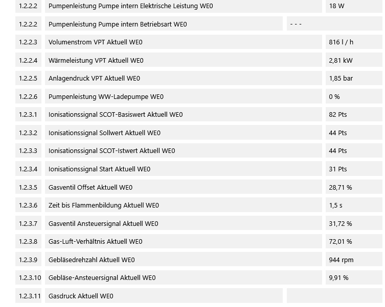

Hallo Sandra,
der Servicetechniker hier war wenig auskunftsfreudig. Er bevorzugt vielleicht auch eine klare Kompetenzverteilung: er = Spezialist, ich = Laie.
Unabhängig davon habe ich die Modulation z.T. auf 18% drücken können. Der Weg dahin ist aber nicht auf deine Anlage übertragbar (unsere Therme wird auf Zieltemperatur fremdgesteuert).
Du musst aber berücksichtigen, dass deine Hütte einen gewissen Wärmebedarf (=Heizlast) hat. Wenn jetzt bei dir tagsüber die Therme durchläuft, muss die Therme das kontinuierlich leisten. Plus dem Anteil, der durch den Schornstein rausgeht, also nicht in die Heizleistung einfließt. Kennst du den Wärmebedarf?
Bei den gegenwärtigen Außentemperaturen (hier 5-10°C) liegt die Heizlast hier bei ca. 2,5-3,5 kW (je nach Betriebsart). Da werde ich keine Thermenleistung von 14% bzw. 2 kW erwarten können.
Da du wohl Zugriff aufs WEM-Portal hast, kannst du die Thermenwerte zur direkten Berechnung der Heizlast (in Abhängigkeit von der Außentemperatur und gewünschten Raumtemperaturen) nutzen:
Heizlast (kW) = Differenz VL-T/RL-T (K) * Volumenstrom (m^3/h) * 1,16 (Wärmekap. Wasser; kWh/m^3 K)
Die so errechneten Heizlast-Werte kannst du mit der angezeigten Thermenleistung vergleichen (das Ganze nur bei stabilem Thermenbetrieb).
