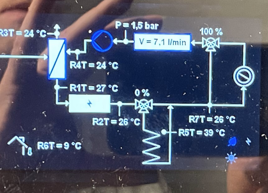

3884829
Ich habe im Text irgendwo von Minimalleistung geschrieben. Diese ist nicht wie geschrieben 240w sonder 290w bis 300w. Hatte falsche Werte, weil ich keine Premiumversion hatte damals 300w hält die Altherma wirklich dauerhaft, 290w nur eine Weile und geht dann aus.
Ich habe noch eine Frage zum Madoka. Ich möchte es doch mal testen. Ich habe die Kabel bereits im Zimmer liegen, da die vom Regler der Ölheizung noch vorhanden sind. Es wird allerdings von geschirmten Kabel gesprochen. Sind natürlich keine. Weiß dazu jemand was, ob das wirklich nötig ist?
@eddi. Weißt du wo die Kabel an der inneneinheit angeschlossen werden müssen? Das wird sicher kein Hexenwerk sein. Ich finde aber nichts dazu. Die Madoka kostet ja nicht die Welt, aber wenn der HB erst herkommen muss zum Anschließen bin ich ja schon 200€ los...

Moin Alex,
mittlerweile haben sowohl meine Schwägerin als auch ein Forist eine Altherma 4 H - zufällig beide mit 8 kW. Während meine Schwegerin noch nicht heizen muss, muss es der andere Kollege an einigen Tagen sehr wohl, weil er in Nordhessen etwas "kälter" unterwegs ist als sie in der Nähe von Bremen, wo die Nordsee herbsttypisch mildere Nächte beschert.
Bei ihm messen wir an der unteren Modulationsgrenze mit Shelly Pro EM3 Werte von 300 - 310 W. Zufällig sind 2 WMZ verbaut (1x FBH, 1x HK; aber alles auf FBH- Temperaturniveau). Die werden abgelesen, wenn er druchheizen muss - kommt also noch.
Auch meine Verwandte hat einen WMZ verbaut. Da schauen wir dann mal, wenn's so weit ist..
Zur Madoka:
Anschlußplan ist hier auf Seite 5. Achte unbedingt darauf, dass das Kabel auf Klemme P1 am Anschlussblock X44M auch an der Madoka an Klemme P1 angeschlossen wird!
Aktuell rate ich, noch ein wenig zu warten...:
Madoka läuft an der Anlage meiner Schwester einwandfrei. Anlage wurde durch einen erfahrenen Daikin-Techniker in Betrieb genommen. Sie hat kein geschirmtes Kabel.
Modaka zeigt an der Foristenanlage falsche Temepraturen an (eher Aussentemperaturen), obwohl sie physikalisch korrekt angeschlossen ist. Hier hat der HB des Foristen die Inbetriebnahme gemacht und ist prompt erstmal in die Gasalarmverriegelung geaufen. Das Ganze leider an einem Freitag Nachmittag, sodass es erst Montag Vormittag mit einem speziell geschulten Daikin-Techniker weitergehen konnte.
Er hat bereits die 2. Madoka. 2. Madoka wurde vom Regler erst nicht erkannt, zeigte aber korrekte Innentemperatur an. Nach Formwareupdate der Madoka dann dasselbe Spiel wie mit der ersten. Unser Foristkollege steht mit dem Daikinsupport in Kontakt, der zunächst mal feststellte, dass seine Firmwareversion auf dem Regler veraltet war: aktuell ist derzeit 1.3.0 - er hatte noch 1.0.0. Der HB, der die Inbetriebnahme gemacht hatte, hatte die Schritt "Softwareupdate" - es sind 2 Updates - einfach mal übersprungen... leider auch nach dem Update auf 1.3.0 noch keine Lösung.
Ich berichte hier, wenn der Fall gelöst ist. Ich kann momentan eben leider noch nicht sagen, wo die Ursache des Problems genau ist und möchte auch nicht, dass Du evtl. vor demselben Problem stehst.

Alex,
hast Du in der 2.2er schon den von Daikin angekündigten Rohrleitungsplan in der Ansicht - den gibts in der MMI-2 der 3er Baureihe und soll für die 4er jetzt nachgereicht werden. Sieht ungefähr so aus, ist sehr hilfreich für den schnellen Überblick und könnte bei Sensoren/Aktoren sein:
Und weißt Du zufällig, ob die 4er mit dem Update inzwischen kompatibel zum Home Hub von Daikin ist?
Gruß - Eddi
