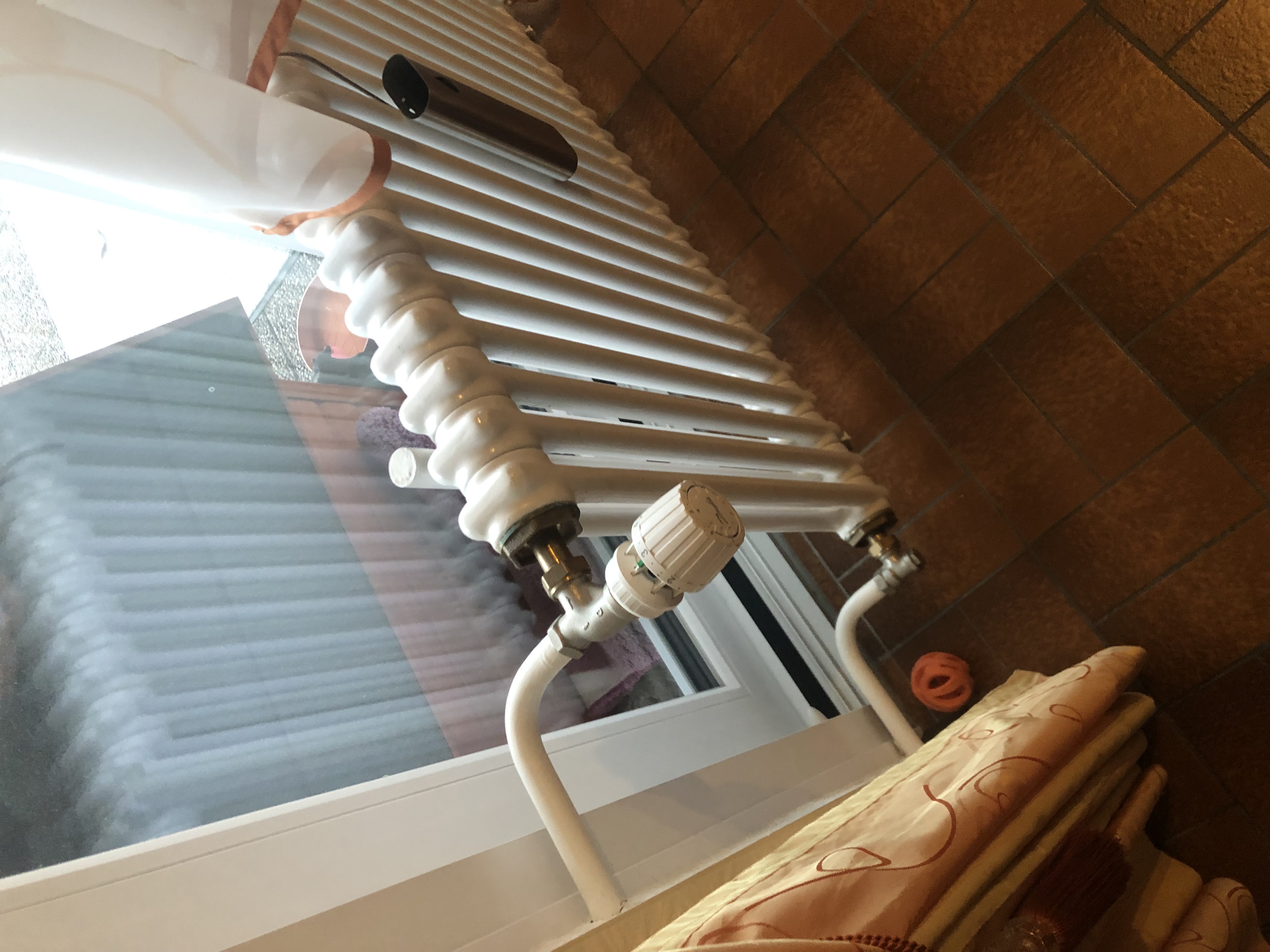

Ich und wenn neue Ventile dann nur diese Danfoss, Dynamic Valve.
Hier im eingebautem Zustand.
MfG. Schmitt

Danke, das ist schon mal eine klare Ansage. Insgesamt sind ca 20 Ventile auszutauschen. Und das möchte ich nicht 2x machen & Gruss delta97
www.danfoss.com/ 1-radiator-and-room-thermostats//ra-dv-dynamic-valve/

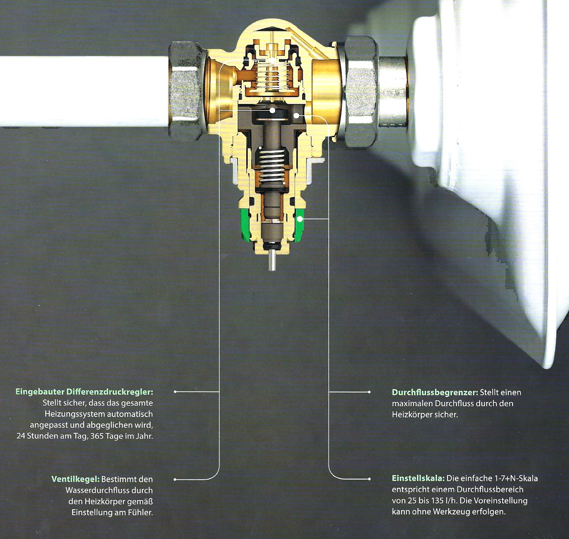

Hier zwei Kandidaten für den Ersatz der 30j danfoss Thermostatventile. Weitere Kandidaten sind willkommen. Es geht um die Geräuschproblematik, heizen ist nicht das Problem & Gruss delta97
climatecontrol.imiplc.com/de-ch/produkt/eclipse
Der erforderliche Durchfluss der einzelnen Heizkörper wird direkt am Thermostat-Ventilunterteil Eclipse eingestellt.
Das macht schon mal Sinn. Auch wenn das Ventil offen ist, kann der Durchfluss limitiert werden. Im Badezimmer soll der Durchfluss hoch sein, damit es am morgen rasch warm wird.
www.danfoss.com/../radiator-and-room-thermostats..
www.danfoss.com/../radiator-and-room-thermostats/../dynamic-valve/
Der eingebaute Differenzdruckregler ... Das müsste etwa gleich wie Heimeier sein.
