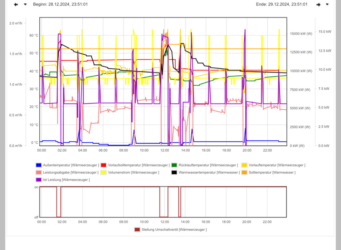

Hi!
Meine WBB20 hat ebenfalls den max Volumenstrom alle 2h (vermutlich eben während der Ölrückführung).
Taktsperren werden dadurch bei mir meines Erachtens aber nicht ausgelöst.
Ist aber unangenehm laut in den Heizkörpern.
Planmäßig läuft sie mit 1,2 m3/h
Bei der Ölrückführung dann auf 1,7-1,8
Siehe WEM Screenshot unten, gelbe Linie

Das die M1 hier hochgezogen wird macht ja schon Sinn, "die Wärme muss weg". Ich erspare uns nun die Diskussion ob die 20er eventuell einfach zu groß für das Objekt ist:
Du hast die Möglichkeit die Abschaltdifferenz z.B von 1K auf 2K zu erhöhen (OEM). Klar wird dadurch die Regelung etwas "unsauberer" aber Du hast zumindest das Thema der unnötigen Takte los.

1
3798291
Die Abschaltdifferenz ist der Wert wo sie über den VL Soll gehen darf bevor sie abschaltet. Es hat sich gezeigt, dass die geringfügige Erhöhung das abschalten bei der Ölrückführung unterbindet.
