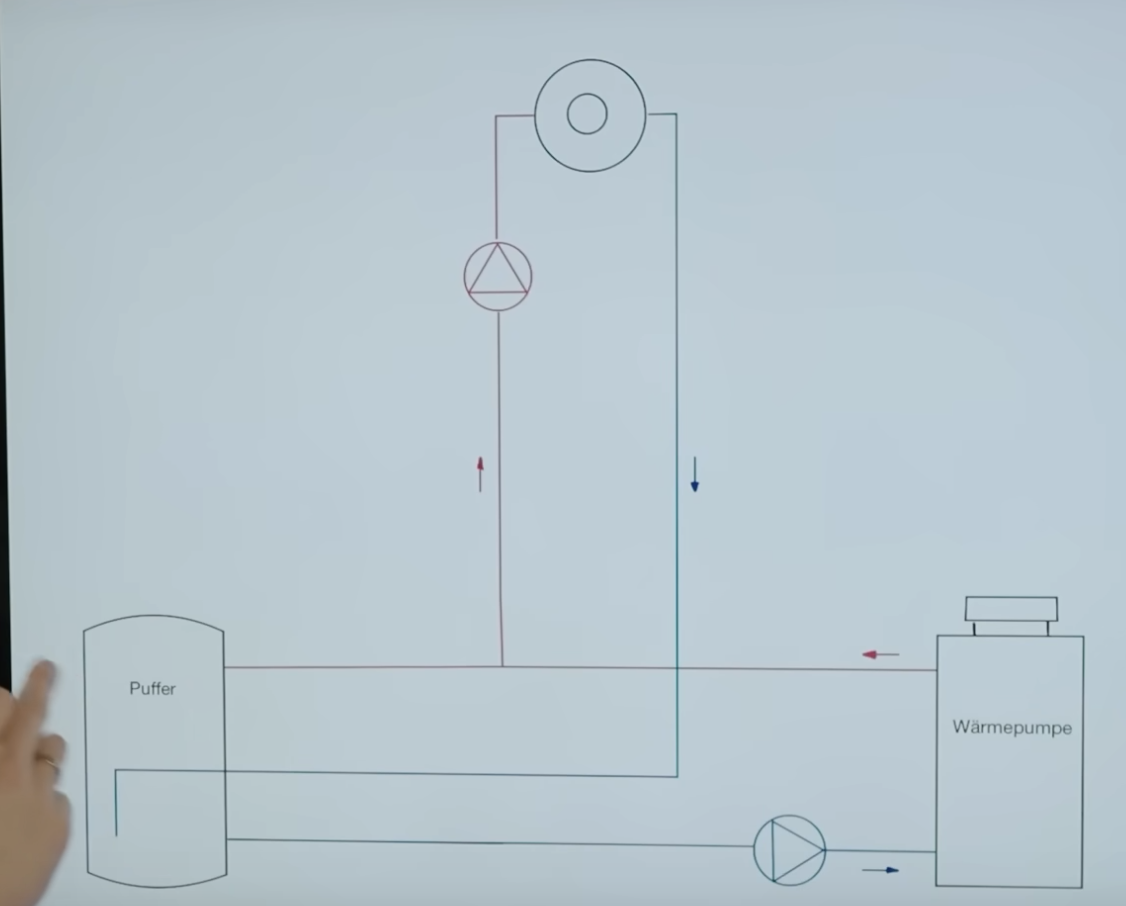

Hallo!
Ich will für unsere Wärmepumpe eine hydraulisches Schema nehmen, was eine Kombination von Reihen- und Parallelpuffer ist.
Ich habe das hydraulische Schema (und das Bild) von SHK Info auf Youtube.
Nun frage ich mich aber, wie die "Stichanbindung" in der Praxis aussieht?
Kann ich nicht einfach den Rücklauf vom Heizkreis links unten am Puffer "normal" anschließen? Oder wie würde man eine Stichanbindung realisieren?

Reine Stichanbindung hat nur ein Rohr beim Rücklauf zum Puffer. Also so wie bei dem Vorlauf in Deinem Bild mit T Stück.

Wobei die Anbindung oben auch seine Vorteile hat, da bei reiner Stichanbindung und (zeitweise) gleichen Volumenströmen der Puffer kalt bleibt. Der steht dann in dem Fall nicht als Abtauenergie oder als Wärmepuffer zur Verfügung.
Im oben genannten Schema wird der Puffer auf RL-Temperatur gehalten und nur bei ungleichen Volumenströmen findet eine Mischung statt, das kann je nach Betriebsweise ein durchaus guter Kompromiss sein.

In dem vom TE eingestellten Bild fließt der RL vom Heizkreis auf gleicher Höhe in den Speicher wie die Rücklaufleitung aus dem Speicher hinaus zum WP-Rücklauf.
Kommt es da so schnell und regelhaft zur Durchmischung des ganzen Puffers? Sind Dir da Messungen aus der Praxis bekannt? Oder können wir das einfach als plausibel erachten, weil warmes Wasser nach oben steigt?
Wie auch immer:
zumindest besser, als wenn bei gleichem Volumenstrom gar kein warmes Wasser mehr im Speicher ankommt.
Ich zumindest kannte diese Art der Stichanbindung mit eigenem, versetzen Rücklaufanschluss vom Heizkreislauf bisher noch nicht.
Wie auch immer:
Also das mit dem von oben heruntergezogenen RL hatte ich vorher auch noch nicht gesehen. Ich könnte mir (theoretisch) vorstellen, dass dies zur besseren/schnelleren/gleichmäßigeren Temperaturverteilung im Puffer dient.
Ich glaube aber eher, dass der Bildersteller da einfach falsch gezeichnet hat, weil er den RL an der Pumpe oben rechts und nicht links gemalt hat, dann hätte er das links am Puffer unten auf gleicher Höhe wie die Pumpe unten anbinden können :-)
Ich kenne das nur so, dass bei einer RL-Parallelanbindung die Stutzen auf gleicher Höhe liegen und im Puffer intern keine extra Rohrleitungen verbaut sind, das sind ja in der Regel billige Töpfe. Da wird der RL dann einfach zwischen den Stutzen durchgeschoben.

Genau das war meine Frage! Wie sieht eine Stichanbindung in der Praxis aus.
Ich hätte jetzt also einfach den Rücklauf des Heizkreises "normal" mit Fittingen an den Puffer links unten angeschlossen. Rechts unten wäre dann der Rücklauf zur Wärmepunmpe. Rechts oben der Kombinierte Vorlauf (T-Stück) von Heizkreislauf und Wärmepumpe.
Ich denke auch, dass das Schema für mich ein guter Kompromiss ist.

Leute, beachtet doch, dass das pic ganz einfach aus einem Video-Tutorial kommt! Und damit dies auf YT relativ simpel erkennbar ist, hält man bei den gezeichneten Linien einen maximalen Abstand ein (bewegte Bilder). Im Standbild, oder eben im oben eingefügten, erkennt man doch dann, das die „Linie“ auf RL-Höhe gezogen ist, also auf derselben Höhe angeschlossen wird wie der Abgang rechts.
Schöner und eindeutiger wäre es gewesen, wenn die Linie den Puffer komplett kreuzen würde und dann auf eindeutiger Höhe links andockt...

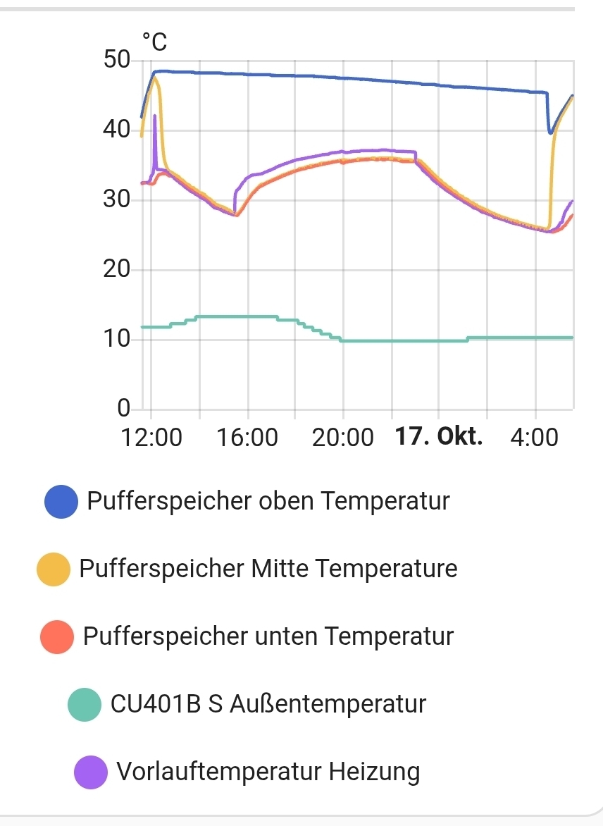

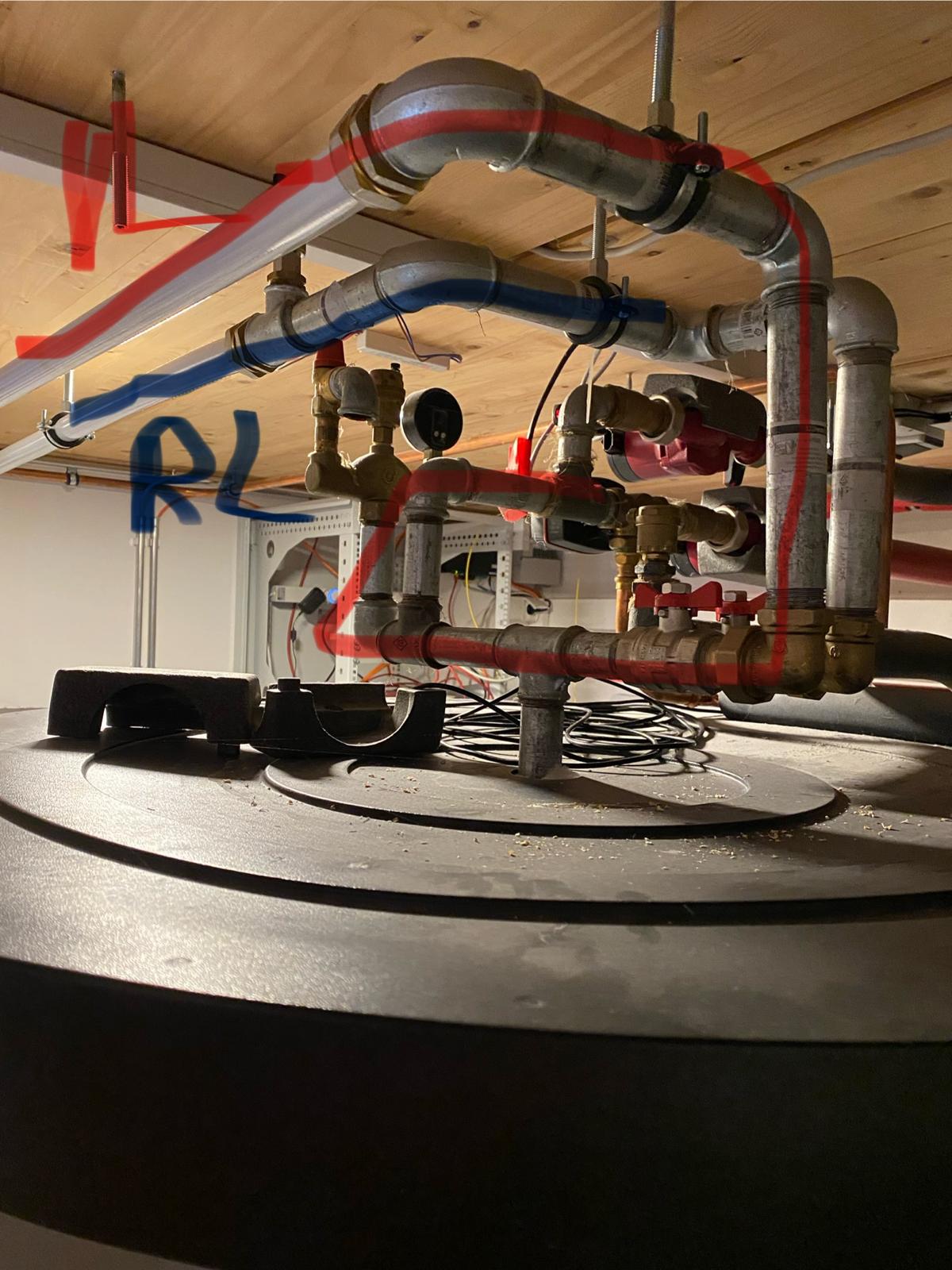

3886455
Ich kann da aus der Praxis bereichten, weil ich das genau so bei mir habe. Einziger Unterschied: der Rücklauf zur WP ist bei mir im oberen Drittel des Puffers. Das hat den Vorteil, dass beim Abtauen mehr Wärme zur Verfügung steht und der Heizstab nicht benötigt wird (ist aber Panasonic J spezifisch - min. 27°C Rücklauftemp.)
Der Rücklauf des HK ist bei mir auch ganz unten. Das lässt den Puffer langsam erwärmen.
An dem Screenshot sieht man wie sich der Puffer in der Konstellation verhält.

Ganz unrecht hast du da nicht, der der Rücklauf war halt schon im Bestand so verrohrt, war für einen Pelletofen geplant, wurde dann aber nie gebaut. Puffer hat 1000L, angeschlossen ist ein Küchenholzofen mit 22kW Leistung. Der ist auch noch da - bisher nicht mehr benutzt :D.
Die HK-Pumpe ist eine Alpha1 25-40-180 - die läuft max. mit 22W. also mehr als 13L/min macht die nicht. Die Jeisha macht bei mir mit einem dT 4K etwa 14L/min. Also etwas Wasser geht immer ganz oben in den Puffer rein. Würde die HK Pumpe mehr als die WP machen, dann zieh ich mir ja kaltes Wasser aus dem Puffer und habe eine Vorlauftemp. Redunktion - auch nicht so geil.
Ich habs mal ziemlich genau getroffen mit dem Abgleich - dT 5. Dann wurde dann halt der Heizstab für 5min mit 3kW beim Abtauen benutzt, weil der Puffer in der Mitte nur 25°C hatte. Der Puffer steht gut in der thermischen Hülle (kein kalter Keller) - insofern nicht so schlimm.
Aktuell bin ich aber gar nicht unglücklich und schau mir das den Winter mal an. Mehr Rohre und ein neuer HK Verteiler liegen schon bereit. Dann kann ich ja im Frühjahr umbauen. :D
