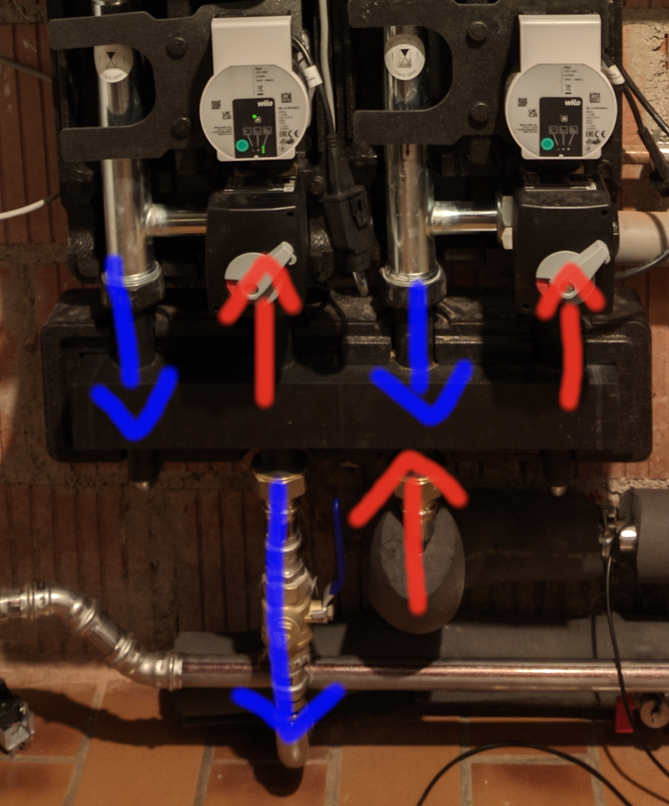

Ist "Solarhitze" im Heizkreis-Speicher?
Wie kann der sonst mit 39°C wärmer sein als der Vorlauf aus der WP.
Wobei nicht klar wird aus dem Bild, mit welcher Temperatur WP-nah das Wasser von dort kommen.
Wenn es nicht eigentlich verrückt wäre, sieht das aus, als ob die Pumpe zum WT falsch'rum förderte.

Nein, zu dem gemessenen Zeitpunkt war keine Solarwärme aktiv.
Bei der Verbindung des Vorlaufs zwischen Wärmepumpe und Heizgruppe ist keine Strömung bemerkbar, lediglich im "Rücklauf" zwischen Puffer und Heizgruppe ist Strömung im Rohr bemerkbar.

ja, die gemessenen Temperaturen würden deine Theorie mit der Pumpe bestätigen.
Dagegen sprechen aber die Thermometer?
Dafür das ratternde Rückschlagventil in der Pumppengruppe.

Das Problem besteht immer, egal ob die WP läuft oder nicht. Merkwürdig ist auch das klackernde Geräusch am Rückschlagventil:

Verbaut ist dieser Speicher:
Evenes SPS600
Die Anschlüsse findet man hier:
SPS 600 Anschlüsse
Angeschlossen ist es wie in diesem Bild gekennzeichnet, d.h. der Rücklauf der Heizkreise ist an das Rücklaufschichtrohr angeschlossen:
Die Pumpe sieht so aus, der Pfeil zeigt also nach oben:

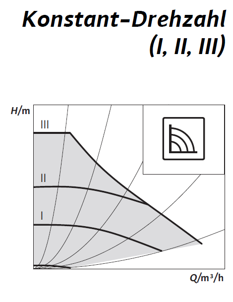

Auf deinem letzten Bild der Pumpe, ist diese nicht auf Konstant eingestellt.
Konstant sind die LEDs in der Mitte.

Laut Bedienungsanleitung ist das rechte Symbol für Konstant-Drehzahl:

Hast Du ganz sicher ausgeschlossen, dass die Heizkreispumpe in die falsche Richtung pumpt? Entweder durch verkehrt eingebautes Pumpengehäuse oder durch falsch angeschlossene VL-/RL-/Stichanbindungsrohre.
These:
wenn das Heizungswasser im HK1 (immer vor dem Plattenwärmetauscher gemeint) entgegen der Durchlassrichtung des Rückschlagventils (RSV) (ist das richtig herum eingebaut?) gepumpt wird, schließt dieses und der Wasserstrom in der HK-Pumpe reisst ab;
Die Umwälzpumpe der WP hat Fluss und Druck und drückt das RSV wieder auf, die HK-Pumpe baut wieder Druck und Fluss auf und drückt das RSV wieder zu. Uswusw.
Was passiert, wenn die WP-Umwälzpumpe ausgeschaltet und das zugehörige Absperrventil geschlossen wird? Ist das RSV-Klackern dann weg?
Der Speicher hat ja eine Menge Anschlüsse:
Das ist sicher der RL vom HK1 am Rücklaufschichtrohr und nicht an einer der Volumenstromreduzierungsstutzen angeschlossen und der RL zu WP an C und nicht an H?
Kann man eigentlich irgendwo ablesen, welchen Volumenstrom die Pumpen jeweils erzeugen?

Die Pumpe ist definitiv richtig herum eingebaut. Lediglich Vorlauf- und Rücklauf kann ich nicht 100% garantieren, da ja ein Heizkreisverteiler (Verteilerbalken) eingebaut ist, der Vorlauf und Rücklauf auf Fußbodenheizung und Heizkörper verteilt. Hier könnten natürlich theoretisch Vorlauf und Rücklauf vertauscht sein. Das kann ich leider nicht verifizieren, da keine Zeichnungen für Vorlauf und Rücklauf an dem Verteilerbalken eingeichnet sind.
Die Anschlüsse am Pufferspeicher sind wie hier eingezeichnet angeschlossen:
also Rücklauf von den Heizkreisen geht an das Rücklaufschichtrohr, Stichleitung zum Puffer ist ganz oben Angeschlossen. Der Rücklauf zur Wärmepumpe zurück in der Mitter über der Trennplatte

Reicht das Rücklaufschichtrohr bis über die Trennplatte?
Der Verteilerbalken unter den Pumpengruppen ist einfach ein Verteiler, nix mit differenzdrucklos oder sonstigem Innenleben?

Zu dem Verteilerbalken kann ich leider nicht viel sagen. Für mich sieht er aber recht simpel aus.
Das Rücklaufschichtrohr endet genau unter der Trennplatte, das sieht man auch in der Zeichnung hier:
