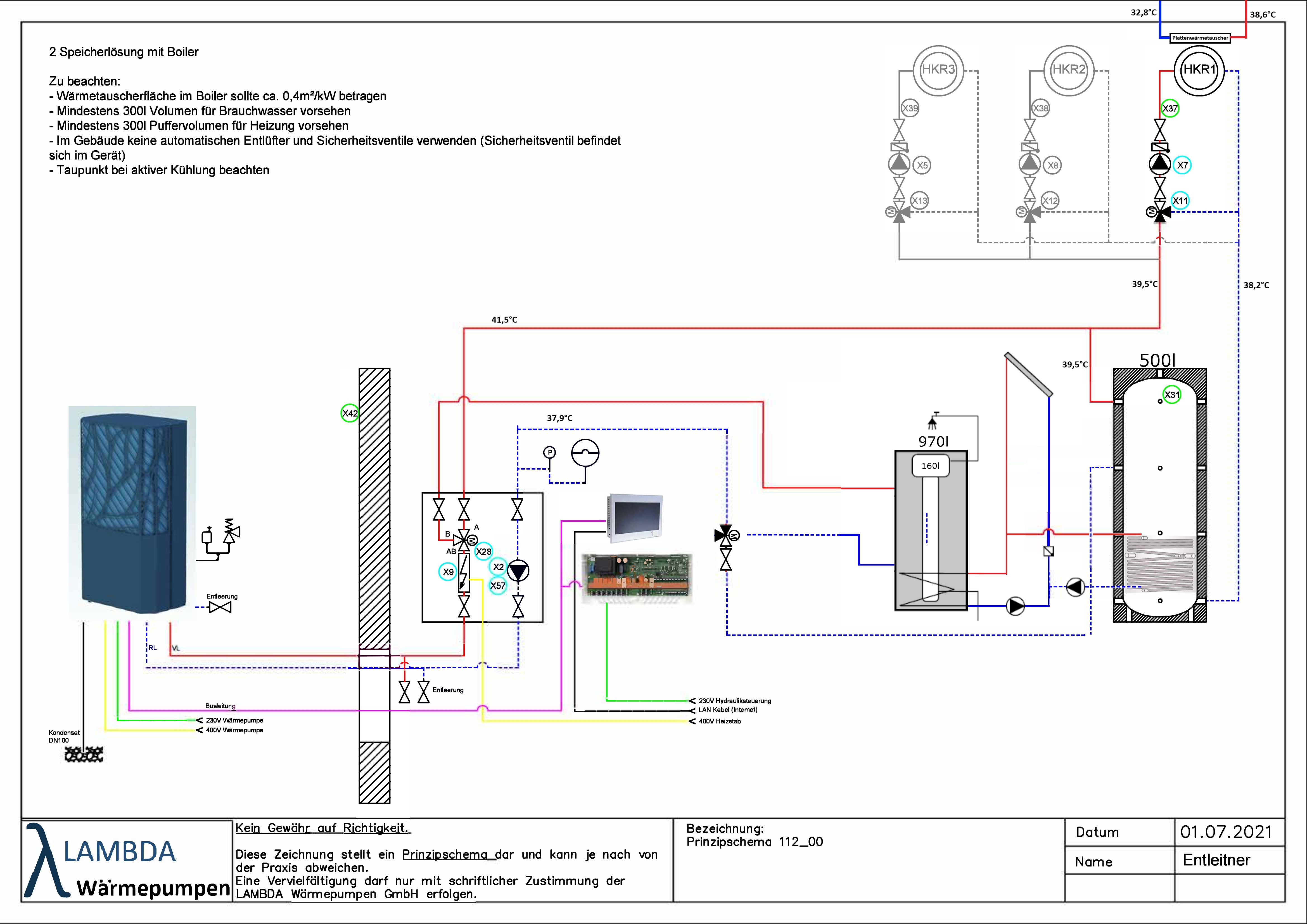

Hier mal ein Bild mit den neuen Temperaturen:
Ich denke auch, dass man den Rückfluss unterhalb des Trennblechs einbinden sollte (ggfs. auch zusätzlich). Wir haben das jetzt mal an Lambda/Zewotherm geschickt und warten deren Einschätzung ab.
Wenn man überhalb des PWT mischt anstatt unterhalb, dann hat man aber doch das Problem, dass die WP nicht in den Puffer geht, wenn zu wenig Abnahme ist, sondern weiterhin den HK durchströmt, dort aber irgendwann quasi Vorlauf=Rücklauf hat, da der Plattenwärmetauscher keine Abnahme hat, was wiederum bei der Wärmepumpe Taktung verursachen würde.

Zitat von nolink Beitrag anzeigen
Wäre es nicht besser den Mischer nach dem PWT für die Regelung der Fussbodenheizung zu nutzen? Der Mischer vor dem PWT regelt doch sonst den Durchfluss durch den PWT wieder runter. Und es geht wieder unnötig mehr in den Puffer.
Dann hättest du :
HKR1 ungemischt für den PWT
HKR2 ungemischt für die Heizkörper
HKR3 (nenn ihn mal so) nach dem PWT gemischt für die Fussbodenheizung

3892175
"Wenn man überhalb des PWT mischt anstatt unterhalb, dann hat man aber doch das Problem, dass die WP nicht in den Puffer geht, wenn zu wenig Abnahme ist, sondern weiterhin den HK durchströmt, dort aber irgendwann quasi Vorlauf=Rücklauf hat, da der Plattenwärmetauscher keine Abnahme hat, was wiederum bei der Wärmepumpe Taktung verursachen würde."
Das wird dann im Puffer gespeichert.
Aber die Durchflüsse und Druckverhältnisse im Verteiler ändern sich nicht. Und beeinflussen damit den Durchfluss im HKR2 nicht.
Wenn X11 mischt, dann geht halt sofort mehr Vorlauf in den Puffer.
Ob das energetisch einen Unterschied macht, keine Ahnung.

3892179
Dass dann alles in den Vorlauf vom Puffer geht, wenn x11 mischt, ist von Lambda wohl so vorgesehen. Kann das aber ja zum Glück auch ziemlich unkompliziert mal testen, indem ich den Mischermotor einfach auf den Mischer des Sekundärkreislaufs setze.
Bin jetzt mal gespannt, was Lambda zur Anbindung des Pufferspeichers sagt, insbesondere unter Berücksichtigung des Trennblechs. Ich berichte!

Vlt kann man mit dem Mischer X13 (über dem PWT) die VL-Temperatur der Fussbodenheizung genauer regeln.
Aber wie du schreibst, das kann man unkompliziert testen.

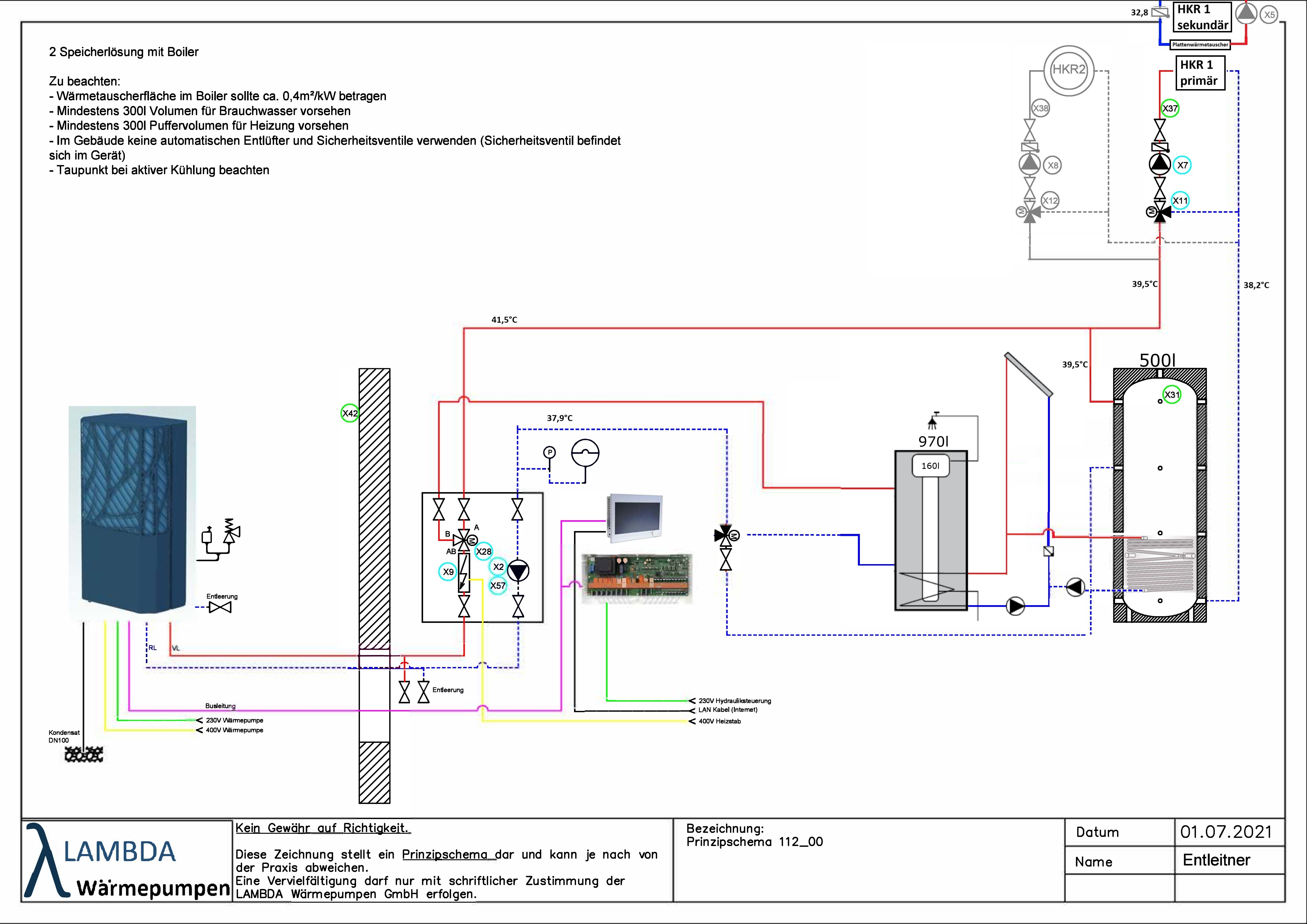

Eine Bitte noch:
Kannst du dein Schema um die Pumpengruppe über dem PWT ergänzen.
Mit Bezeichnungen HKR... und X.... .
Das wäre schick.
Damit wir von den gleichen Sachen reden.
Merci

Hoffe, so passt es. Habe es mal HKR1 primär und HKR1 sekundär genannt.
Dann hat sich die Diskussion um die hydraulische Weiche definitiv erledigt? Damit würde der Verteilerbalken die Funktion zweier T-Stücke im Hydraulikschema erfüllen:
Das Heizungswasser fließt jetzt in der richtigen Richtung durch den PWT, die gemessenen Temperaturen an den unterschiedlichen Positionen sind plausibel, das Klackern des Rückschlagventils ist weg.
Dann bleibt "nur" noch die Abstimmung der Volumenströme zwischen X2 und X7+X8, um möglichst viel Heizungswasser direkt in die Heizkreise und möglichst wenig Heizwasser den Umweg über den Puffer nehmen zu lassen.
Habe ich das bis zu diesem Stadium des Threads richtig verstanden?
X11 (Mischer FBH) würde ich im Primärkreislauf lassen. Dann landet überschüssiger Flow zumindest oben im Puffer und wird nicht gleich zum Puffer-Rücklauf geleitet und mischt den Puffer durch.
Das Ziel des weiteren thermischen Abgleichs wird ja auch in der Heizanlage des TE ein möglichst gleichmaßiger Volumenstrom bei weitgehend offenen ERR in beiden Heizkreisen sein. Da hätte ich Hoffnung, dass man ein ganz gutes "X2=X7+X8" hinbekommt.
Die Spreizung erscheint mir noch recht klein.
Wo bleiben die 2 Kelvin zwischen WP-Ausgang und Puffer-/HK1-Eingang? Das ist mehr Differenz als zwischen VL/RL von HK1 (1,3 K).

Die Diskussion um den Verteilerbalken ist soweit erst mal vom Tisch, denke ich. Nächste Woche erfahre ich, welches Modell hier genau verbaut ist. Momentan sieht es aber nicht so aus, als wäre hier noch eine hydraulische Weiche integriert.
Die gemessenen Werte sind mittlerweile sehr plausibel, leider klackert das Rückschlagventil immer noch. Das ist entweder defekt oder es liegt ggfs. an dem Anschluss des Rücklaufs am Pufferspeicher. Momentan beinträchtigt dies aber nicht grundlegend die Funktion der Anlage. Falls das Rückschlagventil defekt ist, könnte natürlich auch dieses dafür verantwortlich sein, dass immer Durchfluss durch die Stichleitung ist, auch wenn x11 auf voller Leistung läuft.
Generell bin ich noch nicht überzeugt, dass die Anschlüsse am Pufferspeicher korrekt sind (hier nochmals die momentane Anbindung):
Zum Zeitpunkt der Messung war definitiv Heizbetrieb. Die 2K zwischen WP Ausgang und Puffer/HK Eingang gehen vermutlich durch z.T. noch fehlende Isolierung flöten. Das wird aber in den nächsten Wochen, wenn der hydraulischer Abgleich gemacht wird, auch erledigt.
Die Pumpen der Fußbodenheizung sind zusätzlich durch ein Sicherheitsthermostat geschützt, das die Stromzufuhrt ab 60°C unterbricht.
