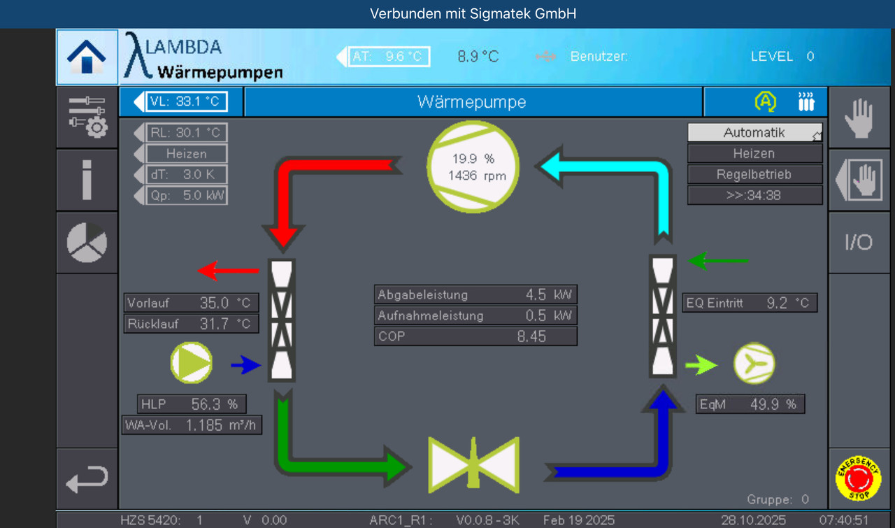

Tja das mit dem Heizen ist so eine Sache. Während bislang die WW-Versorgung ohne Probleme lief, und auch der Heizbetrieb bei AT <18 Grad zum ersten Mal ansprang, kam leider keine Wärme in den Heizkreisen an. Hk1 (Radiatoren) ging einigermaßen mit der Soll des Primärkreises mit, der Hk2 (FHB) nicht. Der Rücklaufpuffer füllte sich sodann schnell auf die Soll von 33 Grad und dann ging die WP aus, und zwar in die Sperrzeit.
Heizungsfachmann kontaktiert, Fernwartung brachte nix, also kam er heute. Mein Verdacht war der Mischer, und so war es dann auch: Der Mischer war falsch justiert und drehte nicht richtig auf. Der Wärmeüberschuss ließ die Temperatur im Rücklaufpuffer zu schnell ansteigen, so dass ein Not-Aus mit Sperrzeit erfolgte.
Jetzt läuft der Heizkreis mit offenem Mischer, um die Heizung zu testen. (?). Immerhin!
Und jetzt kommts: Spreizung 5k wird nach einer Weile immer kleiner sobald der Vorlauf über Soll gerät. Beispiel:
Soll-Anforderung 34 Grad.
Vorlauf 36 Grad.
Rücklauf 32,7 Grad.
Hk1 nimmt 34,7 Grad Vorlauf auf.
Hk2 nimmt 33,1 Grad Vorlauf auf (FBH-Kreislauf ist über einen WT hydraulisch entkoppelt, daher wohl der höhere Verlust im Vergleich zu Hk1).
Der COP zeigt tolle 6,7. Aber das täuscht über das Problem hinweg: Der Rücklauf ist zu heiß. Die JAZ wird also wohl maximal bei der Hälfte liegen wenn ich Glück habe.
Vermutete Ursache: Der Vorlauf bekommt viel von der selbst gegebenen Wärme wieder zurück, die Rückläufe der Heizkreise gehen darin unter. Weil: Hydraulischer Kurzschluss wegen inkompatibler Volumenströme. Primärkreis fährt meistens 1,4 m3/h, die beiden Heizkreise zusammen nehmen laut einem alten Hydraulischen Abgleich zuammen 0,67 m3/h ab.
Der Heizungsfachmann hat keinen neuen hydraulischen Abgleich gemacht, Begründung: Ist eh nur graue Theorie, was tatsächlich optimal läuft wird man in der Heizperiode durch Probieren herausfinden müssen. Tja...
Die Heizkreise laufen mit alten Wilo-Pumpen und sind auf maximaler Stufe: Mehr Volumenstrom ist wohl nur mit neuen stärkeren Pumpen möglich. (?)
Den Volumstrom der Primärkreis-Ladepumpe kann ich über mindest- und maximal-% einregeln, aber das lasse ich lieber weil der Kompressorkreislauf den hohen Volumenstrom wahrscheinlich braucht.
Gibt es noch eine andere Möglichkeit/Ursache oder würdet ihr dem zustimmen?

Die Lambda taktet ziemlich regelmäßig 5mal in 24h. Wir haben derzeit die Tage relativ konstant zwischen 10 und 14 Grad AT.
Ich würde ja gerne Bilder hier einstellen, aber das scheint ja sehr kompliziert zu sein. Ich habe die Kurvendarstellung im Lambda-Diagramm im Menü so angepasst, dass ich die Temperaturen einerseits VL/RL beim WW sowie den VL der Zirkulation ablesen kann, andererseits auch den VL bei den beiden Heizkreisen.
Die Zirkulation ist so eingestellt, dass sie nur morgens und abends zu den "Bad-Zeiten" für jeweils zwei Stunden durchläuft, ansonsten legt sie nur bei Druckabfall >5s nach.
Für das WW habe ich eine Hysterese von 9 K eingestellt. Je nach Abruf wird das WW drei- bis viermal am Tag auf 60 Grad erhitzt. Das dauert jeweils ca. 50 Minuten. Bei zwei dieser Zyklen fällt das mit der Heizkreis-Erwärmung zusammen, so dass die WP in diesen Zyklen länger läuft.
Die FBH ist momentan ohne Mischer am selben hydraulischen Verteilerbalken (Hydrofix) wie die Radiatoren. Da der angeforderte VL derzeit gerade mal bei 31 Grad ist und physikalisch der VL der Radiatoren (Hk1) vor dem der FBH (Hk2) ist, nimmt Hk1 von erzeugten 31 Grad 29 Grad in den VL auf, die FBH 27-28 Grad. Der Puffer ist im Rücklauf und wird recht schnell auch auf diese VL-Temperaturen der Heizkreise aufgeheizt. Der Heizzyklus endet, wenn der RL am Rücklaufpuffer beinahe die angeforderte VL-Temperatur hat. Das erreicht er, bevor das in den VL der Hk passiert. Der RL-Puffer hat am Ende des Zyklus also eine höhere Temperatur als der VL der Hk. So ein Zyklus dauert ohne WW etwa 2 Stunden. Um die Pausen etwas länger zu haben habe ich die Einschalthysterese von -7 K auf -9 K erhöht. Das bringt eine etwa 1 Stunde längere Pause.
Sobald RL-Puffer in etwa VL-Anforderung hat, schaltet die WP ab. Leider total. Die Heizkreispumpe ist auch aus. Damit wird die Überschuss-Wärme aus dem RL-Puffer also nicht mehr zu den Hk transportiert. Lambda hat eine Einstellung für den Puffer "Nachlaufzeit", was die Hk-Pumpe für maximal einstellbare 999 Sekunden weiter laufen ließe, aber die funktioniert bei mir nicht. Ich vermute, weil der Installateur das entsprechende Relais nicht verbunden hat (X38?). Die Hk-Pumpen laufen allerdings weiter, aber die Temperatur fällt schnell ab (konkaver Kurvenverlauf im Lambda-Diagramm).
Das bedeutet, dass während der Laufzeit die Hk (wie erwartet/befürchtet) zu wenig Wärme aus dem hohen Volumenstrom des Primärkreises aufnehmen, und der Rest direkt in den Puffer rauscht. Sobald die WP dann ausschaltet, ziehen die Hk-Pumpen dann größtenteils ihren VL aus dem eigenen RL in der hydraulischen Weiche, und vielleicht noch einen recht kleinen Teil aus dem RL-Puffer (VL-RL-Umkehr könnte dabei wohl auch passieren).
Tja. Nicht optimal. Aber angesichts von nur 5 Takten am Tag bei 12 AT wohl tolerierbar. Die Effizienz leidet, weil der sagenhafte COP von 5,8, der mir im Menü angezeigt wird, dadurch verwässert wird, dass er die ungenutzte Wärme aus dem Rücklauf einbezieht (was eben gerade nicht effizient ist).
Insofern schaue ich jetzt gespannt auf die kommenden wirklich kalten Tage, ob das ganze tolerierbar bleibt. Aber andererseits: Bei meinen alten Hk kann ich wohl kaum was am Volumenstrom ändern, so dass das Effizienzproblem (wenn es denn wirklich eins ist bei der tollen Leistung der Lambda) leider seine Ursache im Bestand hat.
Die Bude ist jedenfalls schön warm bei 21-22 Grad, alle Raumthermostaten sind deaktiviert bzw. maximal aufgedreht. Also wenigstens disbezüglich herrscht maximale Effizienz.

Mal zum Vergleich:
Lambda EU13 Direktkreis nur mit Heizkörpern.
Realer Stromverbrauch sind 770W per Shelly 3PH, der die gesamte Anlage erfasst.
COP liegt dann bei 5,85 bei 9°C AT. Die Pumpe läuft seit gestern Mittag nach der WW-Bereitung durch.
Ich würde bei Fußbodenheizung in einem Teil des Hauses bessere Werte als bei mir erwarten, insbesondere bei 14°C AT.

Zitat von Baller Beitrag anzeigen
Mal zum Vergleich:
COP liegt dann bei 5,85 bei 9°C AT. [...]
Eine sehr ähnliche Kozeption wie bei mir mit einer EU20.
Wie berechnest du für diesen Fall konkret den COP?
Ich verwende die Strommenge des Shelly und die Wärmemenge des WMZ.
Dabei sind die Werte dann leider bisher deutlich über 5.

COP über 5 ist doch Top. Das schaffen die üblichen „normalen“ WPs eher selten bis nie.
Ich muss die gemittelten Werte der letzen Heizsaison nochmal nachschauen.
ich teile die Daten der lambdainternen Leistungsangabe durch die tatsächliche Leistungsaufnahme der gesamten Heizungsanlage gemessen per shelly 3PH in der Unterverteilung.
Für die Bilanzen selber erfasse ich die Energiedaten des WMZ der Lambda sowie die Stromverbräuche, die per den gleichen Shelly im SMA Portal meiner PV-Anlage landen.
So kann ich dann auch tages-, monats- und jahresweise sehen, welchen Anteil PV, Batterie und Netz haben.
Den realen COP für das Warmwasser muss ich schätzen über den mittleren Abweichfaktor von interner elektrischer Energiemessung zur Gesamtmessung per shelly. Die Wärmeenergie erfasst die Lambda ja separat für alles Vorgänge.
Ich führe einfach ein monatliches Excel-sheet mit allen Energiedaten sowie den mittleren Monatstemperaturen. So konnte ich auch die realen Heizkosten berechnen.
wir hatten letzen Winter noch keinen einzigen Tag unter NAT. Der Heizstab war auch noch nie an.

Danke für den Vergleich. So effizient läuft das bei mir in der Tat nicht!
Ich weiß nicht wie ich Screenshots hier einstellen kann. Aktuell läuf mein Heizbetrieb mit 4,5 kW Abgabeleistung und 0,8 kW Aufnahmeleistung, COP ist 5,8.
Aber ich vermute der COP im System täuscht über eine tatsächlich noch geringere Effizienz hinweg, weil eben nicht die ganze Wärme im Rücklauf im Heizkreis war sondern wegen Volumenstromdifferenz gleich in den Puffer lief.

Lambda Anzeige mit COP von 5 bei den Aussentemperaturen ist sehr schlecht. Bei den VL Temperaturen die er meinst müssten das >7-8 sein.
Siehe hier auch eine Direktanbindung mit HK; https://www.haustechnikdialog.de/Forum/t/256921/Lambda-Waermepumpe-Erfahrungen-und-Tipps?page=159
Meine SPF (System COPs);
Das mit dem 4x WW am Tag bei 60°C versteh ich garnicht; das ist reine Effizienzerstörung.

Ganz vielen Dank für den Link speziell auf Seite 159!!! Endlich ein Lambda-Schema mit Rücklaufpuffer!!!
Ich versuche mich, dort in die 160 Seiten einzulesen, aber weißt Du zufällig was dort über den Puffer gesagt wurde, wenn die WP taktet? Die Primärkreispumpe ist dann ja aus, und das Pufferwasser kann dann nicht in den HK zirkulieren. Oder kann die Heizkreispumpe den Kreislauf aufrechterhalten auch wenn die Primärkreispumpe aus der Hydraulikstation aus ist? Der Kreislauf geht aber auch doch nach draußen.
Zur Effizienz: Verglichen mit einigen Schaubildern aus dem anderen Thread passt das bei mir. So etwa COP 6,5 - 6,7 bei den aktuellen 10 bis 12 AT.
Nur bei WW habe ich nicht COP 4-5 sondern 3,7 - 3,3. Aber das liegt halt daran dass ich die 60 Grad eingestellt habe. Ich hatte oben geschrieben, dass es dadurch drei bis viermal zur WW Erzeugung kommt. Präziser: Wenn niemand zapft, dann nur zweimal am Tag meist synchron zur morgens und abends zeitgeschalteten Zirkulation; ohne Zirkulation wäre das wahrscheinlich nur einmal am Tag. Es kommt je nach Tag ein bis zweimal extra durch Wassernutzung dazu; das würde also auf jeden Fall passieren, nur halt hier mit mehr Energiebedarf wegen der 60 Grad statt 50 Grad, was die meisten wohl nur einstellen. Interessantes Detail: Meine Öko-Spülmaschine zieht vom WW und heizt das nur ergänzend an. Wusste ich bisher gar nicht. Entdeckt habe ich das erst jetzt, da das gleichzeitig meist auch die Zirkulation auslöst, und damit oft auch schon wieder einen dieser extra WW-Zyklen anwirft.
Ich versuche mich, dort in die 160 Seiten einzulesen, aber weißt Du zufällig was dort über den Puffer gesagt wurde, wenn die WP taktet? Die Primärkreispumpe ist dann ja aus, und das[...]
Das sind keine COPs, das sind Tagesarbeitszahlen des ganzen Systems.
Die Lambda COPs haben zu wenig Aufnahmeschätzung, keine Ventilatorleistung, und keine Pumpenleistung, keine Steuerungsleistung in den Werten.
Ich hatte hier geschrieben wie das mit dem Taken funktioniert: https://www.haustechnikdialog.de/Forum/p/3879869
Es gibt nur eine Pumpe im System.
