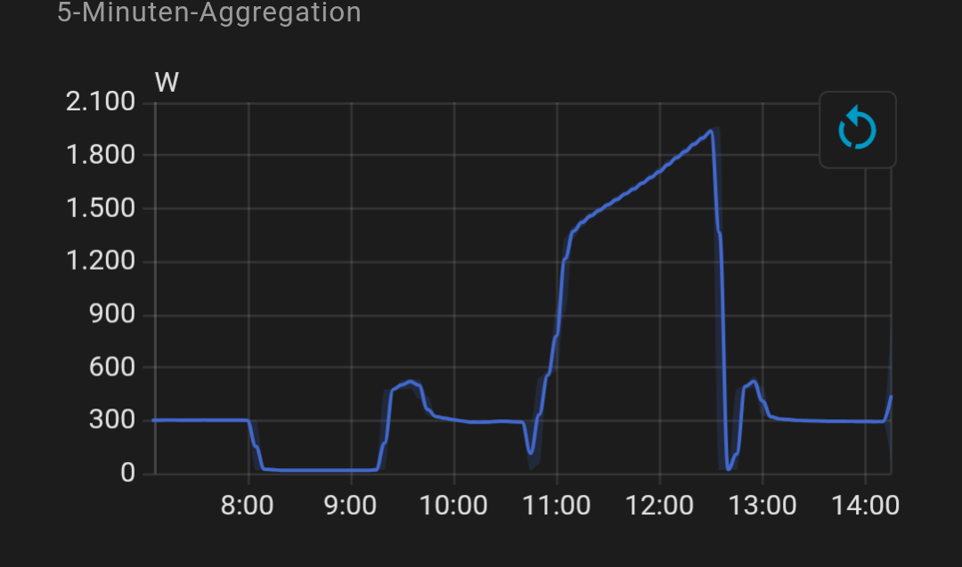

Ich messe alles von der Wärmepumpe über einen Shelly, dachte bisher das reicht. Dachte von den Kurven und Verbrauchswerten nicht, dass der heizstab angeht.
[Bild]
Ich habe nochmal.nachgeschaut. 500l Echo Tank von 32° auf 49°, 2,75 kWh Strom hat 13,34 kWh Wärme ergeben. Bei mir ist beim heizwasser nur Initial der heizstab bei der Inbetriebnahme angegangen.
