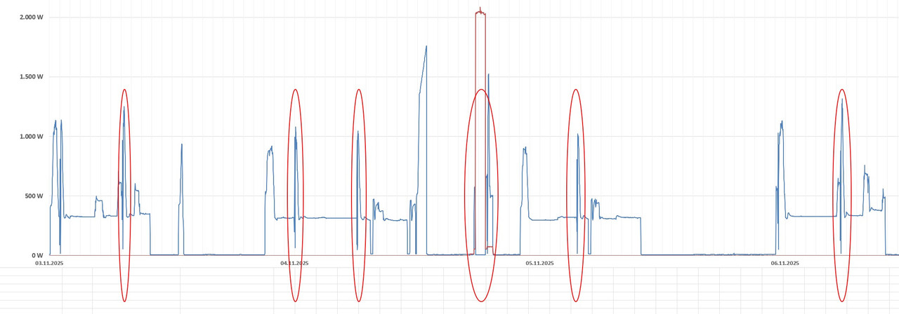

Ich poste gleich mal einen Stromschrieb der 4H meiner Schwägerinmit so einem „Zacken“, um zu klären, ob wir beide das selbe meinen…

Sind die Ölrückführungen die rot eingekreisten auch für Abtauen typischen EKG-Ausschläge? Die 6 h Abstand kommen supergut hin! Tolle Recherche!!!!
Gruß - Eddi

3894333
Hallo Eddi. Im Shelly sieht man es noch besser. Und ja, es scheint bei deiner Schwägerin genauso zu sein.
Im Innengerät ist es als Betriebszustand gelistet. Also man kann nur sehen, wenn es gerade stattfindet, aber nicht rückwirkend wann es statt fand.

Zitat von Eddi Lang Beitrag anzeigen
[Bild]

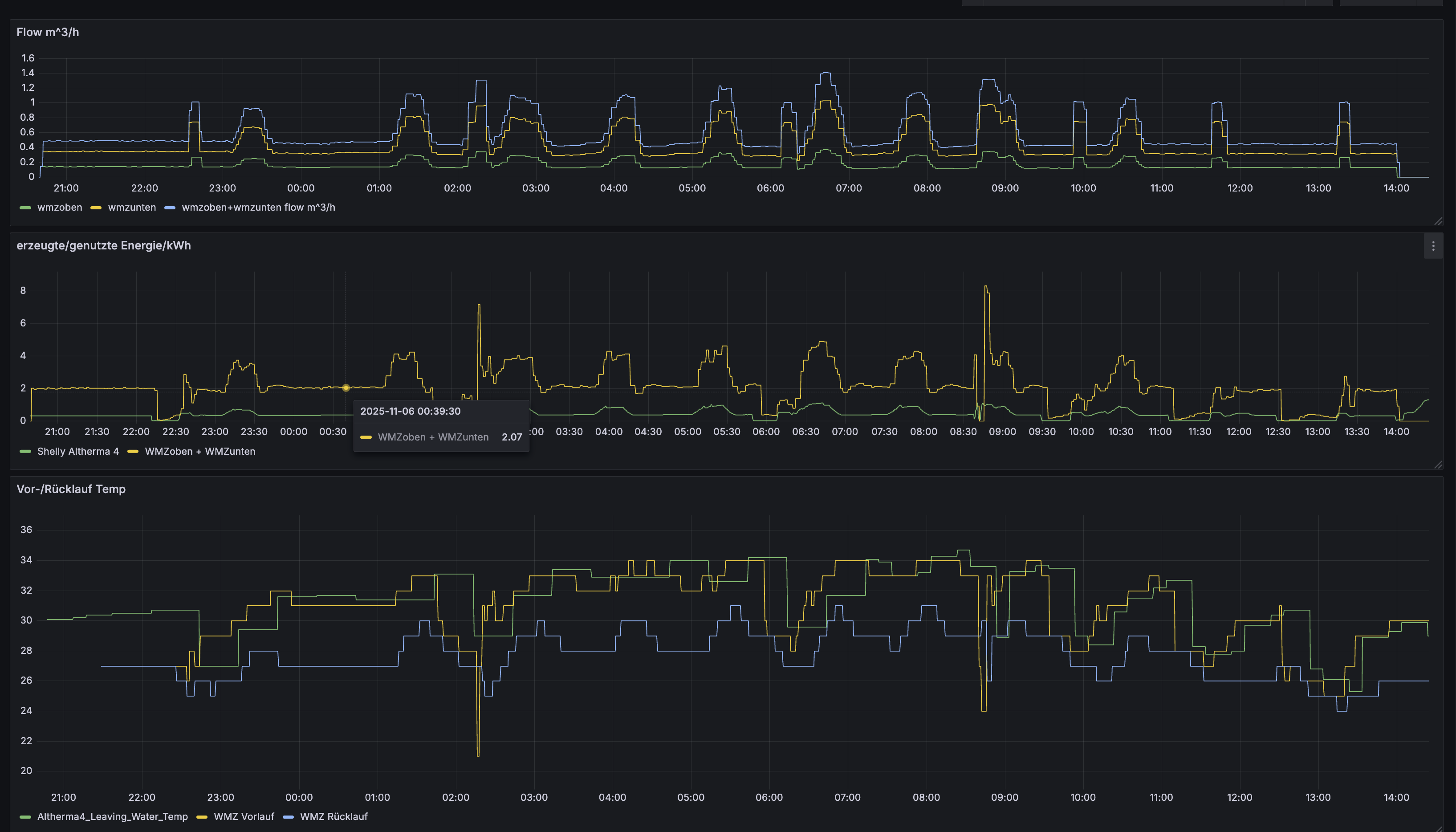

Die hast du garantiert auch. Wie siehst du dein Energieverbrauch? Shelly? Wenn es shelly ist, brauchst du die Bezahlversion, nur diese löst minutengenau auf. Die kostenlose Version zeigt nicht so exakt an. Da sieht man nur das Mittel, also den Durchschnitt.

3894369
Ich hoffe jetzt geht's. Der Zacken, bzw die beiden sind das Abtauen.

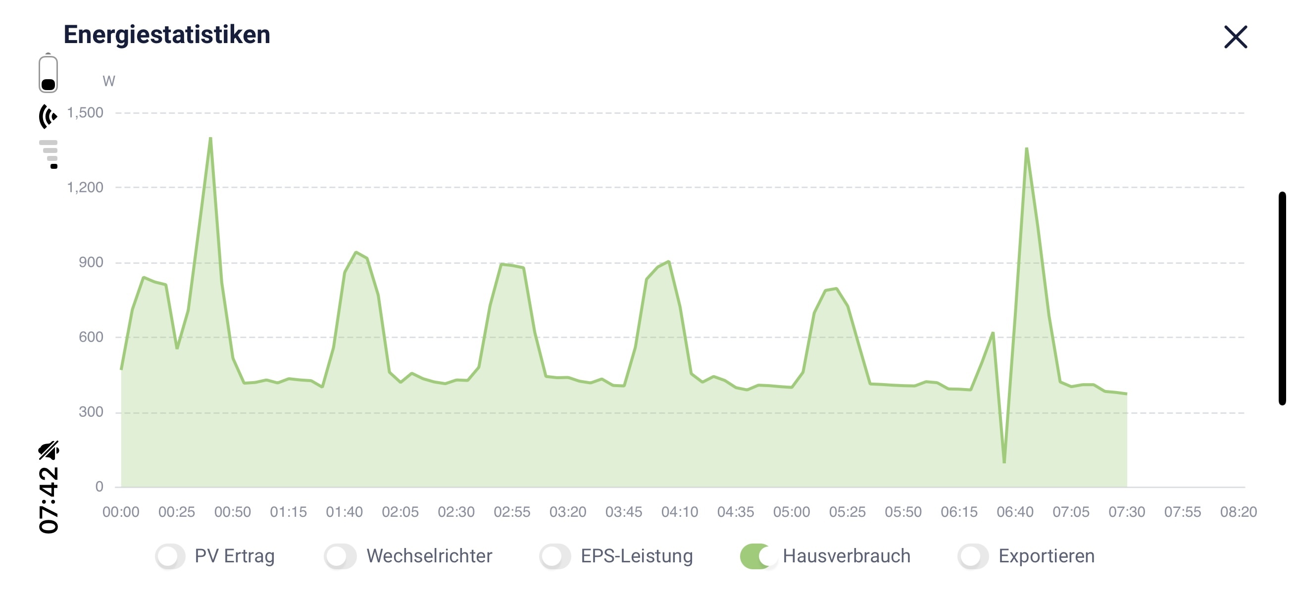

Ich sehe im Portal des Wechselrichters die „Zacken“ von der Ölrückführung. Zudem steigt der Stromverbrauch bei milden Außentemperaturen um etwa 7–8 °C, wie heute Nacht, stündlich an. Das erkennt man an den kleineren „Zacken“. Gleichzeitig erhöht sich auch der Volumenstrom.
Ist das ein normales Regelverhalten der Wärmepumpe?

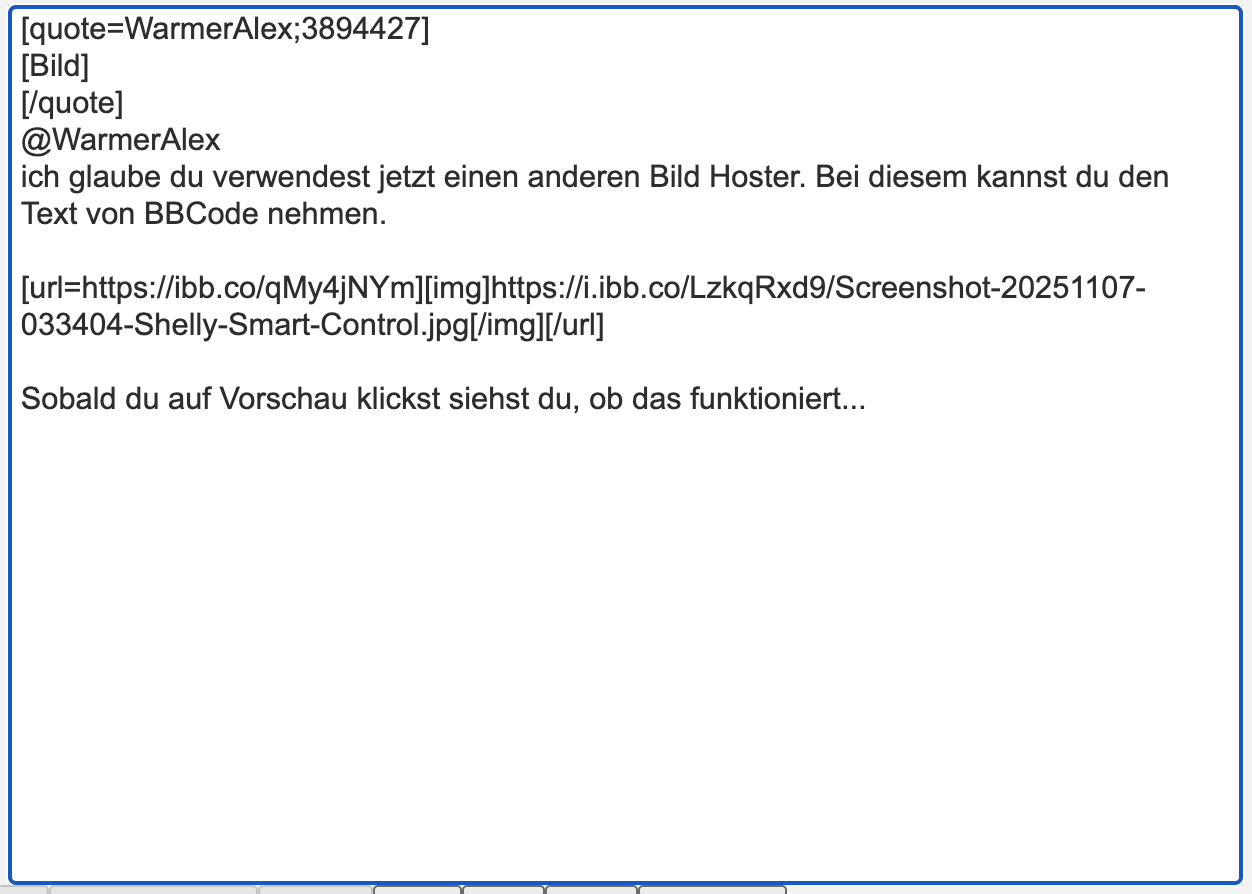

Zitat von WarmerAlex Beitrag anzeigen
[Bild]
@WarmerAlex
ich glaube du verwendest jetzt einen anderen Bild Hoster. Bei diesem kannst du den Text von BBCode nehmen.
Sobald du auf Vorschau klickst siehst du, ob das funktioniert...
hier auch mein Text:

Ich sehe im Portal des Wechselrichters die „Zacken“ von der Ölrückführung. Zudem steigt der Stromverbrauch bei milden Außentemperaturen um etwa 7–8 °C, wie heute Nacht, stündlich an. Das erkennt man an den kleineren „Zacken“. Gleichzeitig erhöht sich auch der[...]
Die beiden Ausschläge sind auch mach 6h und bei mir sieht die Ölrückführung genauso aus. Dass der Stromverbrauch nachts steigt, liegt an den sinkenden Temperaturen, aber ist ja klar. Zudem fehlt der solare Ertrag gänzlich.
