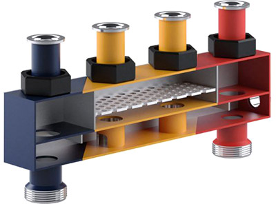

Das hier ist schneller übersichtlicher mit der Weiche:
Hier nochmal Strömungsdarstellung von dem drecks Ding:
Von hier gefunden: https://www.oekopan.at/upload/1177192_hydrofixx~2520prospekt~2520DE~25202014.08-21-web~5B1~5D.pdf

Es ging um die schematische Einbindung der Weichenfunktion des Hydrofixx.
Die Weiche ist doch im Verteilerbalken. Und auch so im Schema.

Die Weiche ist eine Verbindung zwischen VL und RL. Aber hoffentlich kein so heftiger Kurzschluss wie in deinem Schema.
Die Heizkreis-Pumpen X7 und X8 werden hoffentlich den überwiegenden Teil vom VL abbekommen. Sonst würde das ganze nicht halbwegs funktionieren.

Wie gesagt meiner Meinung die Lösung zu diesem System, jetzt ohne die Weiche rausschmeißen zu müssen (was optimal wäre) ist:
- Kugelhahn immer zu lassen.
- Puffermodul aus der Lambda löschen bzw auf sich selbst als Master zeigen damit er lahm gelegt wird.
- HKR1 & HKR2 Master auf WP umstellen.
- Imaginären HKR3 im Direct Modus aufstellen damit die Ladepumpe im Aus-Modus umwälzen kann.
Ich weiss bloß nicht ob die letzten 2 Punkte miteinander arbeiten können von der SW her. Man kanns einfach versuchen und wenn es nicht klappt, wieder die alten Einstellungen wieder übernehmen.
Zitat von nolink;
@AndreiLux:
Wieso nicht? In allen Darstellungen von dem Ding ist die Weiche einfach ein Loch vom VL zum RL. Wie ist das anders als einfach nur zwei T-Stücke in der Mitte miteinander verbunden?

Wie groß der hydraulische Kurzschluss in der Weiche ist, keine Ahnung.
Wie groß die Bohrungen zwischen Vorlaufkammer und Weichenkammer und zwischen Rücklaufkammer und Weichenkammer sind - nicht bekannt.
Das der Wunderfixx eigentlich rausgehört, da bin ich einer Meinung mit dir.

Wieso keine Ahnung? Da gibts viele Bilder und Technische Zeichungen davon. Das ist einfach nur eine einzige Kammer von VL bis zu RL als riesiegen Kurzschluss. Der Sinn dieser Weichen war das der ganze Volumenstrom darüber fliessen kann.
XXL Variante des gleichen dings:
https://www.youtube.com/watch?v=i9_BRHH0dnQ
Hier ist ein anderer Modell was eigentlich hier besser gewäsen Wäre mit der FBH:
Da siehste den Unteren Teil dass das nur eine Kammer ist.

Jetzt hab ich viel mehr Ahnung:
"Der Sinn dieser Weichen war das der ganze Volumenstrom darüber fliessen kann."

Natürlich ist das normal bei dir weil Dank der Wunder Weiche VL und RL der Heizkreise kurzgeschlossen sind.
Du mischst einfach deine zwei HKR völlig zusammen wenn die Ladepumpe aus ist, und das siehste auch in deinem Bild mit den Temperaturen dass beide VL zur gleichen Temperatur zusammenlaufen.
Den Kugelhahn am Stich zu öffnen hat absolut Null Sinn weil es da im ganzen System kein Durchfluss geben kann weil alles über der Weiche fliesst.

Durch die Hydraulische Weiche wirst du in die Heizkreise nie die volle Vorlauftemp der WP bekommen, da sich dort so viel vermischt, daß es wahrscheinlich nur für das Mittel aus VL WP und RL WP reichen wird.
Aus meiner Sicht hilft nur Weiche raus und Verteilerbalken rein. Stich wieder auf und das Schema von Lamdda ist erfüllt.
