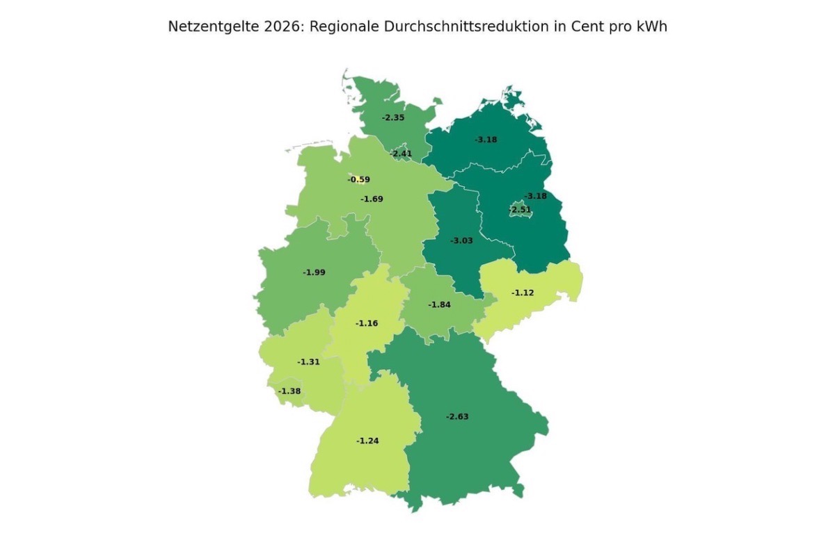

Wer jetzt noch die Förderung angreift, profitiert doppelt durch zukünftig subventionierte Netzentgelte
Netzentgelte 2026 senken Stromkosten, mit regionalen Unterschieden
Bin mal gespannt, ob sich das mittelfristig sich auf Absatz auswirkt.

Da steht aber leider auch:
"Die aktuellen Werte gelten vorerst als vorläufig. Der Bundestag muss dem Zuschuss noch zustimmen. Langfristig dürften die Netzentgelte durch den weiteren Netzausbau wieder steigen. Bereits 2026 könnten erste Erhöhungen auf Verbraucher:innen zukommen."
Geklatscht wird am Ende der Veranstaltung, nicht vorher.
Bei Durchlauferhitzern und Infrarotheizungen ist der Effekt dann aber am größten, wenn er denn kommt :-)
Warum Elektroheizungen im Neubau wieder relevanter werden
