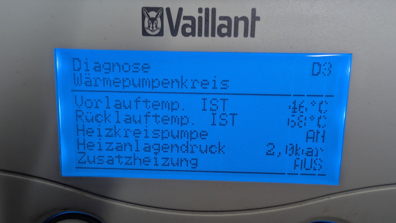

Vielleicht ein Temperaturfühler defekt? Kannst du VL/RL mit einem IR-Thermometer kontrollieren?

Ich hatte die Fühler einzeln abgesteckt und geschaut ob sich etwas verändert. Das war bei allen der Fall. Auch habe ich mit einem Lasertermometer einiges kontrolliert. Aber nicht alles und ich bin nicht sicher ob ich den VL & RL auch gemessen habe. Mache ich heute Abend. (Natürlich gibt es hier schon Abweichungen aber alles im Rahmen) und die Restlichen unerklärbaren Werte würde ein defekter Sensor ja auch nicht erklären, oder?
Verfasser:
ajokr
Zeit: 05.11.2025 12:00:31
0
3893789
Aus der Spreizung VL/RL wird der Energieeintrag berechnet.
Wobei noch interessant wäre, wo die Fühler von Bildschirm D3 und D5 im Heizkreis angeordnet sind. Wen du ein Hydraulikschema hättest, wäre das hilfreich.
Beim Umschalten zwischen WW-Ladung und Heizkreis kann VL und RL schon mal nicht zueinander passen, das sollte sich aber in kurzer Zeit ausbügeln.

Ich denke der Ansatz mit einem defekten Temperatursensor ist schon richtig, dann stimmt natürlich auch die berechnete Wärmemenge nicht mehr.
68°C RL kann wohl eher nicht sein, der wird wohl hinüber sein - dass sich da beim Abstecken ein Wert ändert kann schon sein, im Betrieb liegt er halt völlig daneben wenn der hin ist.
Wenn das vorher funktioniert hat und jetzt nicht mehr, wird da auch keine falsche Platzierung die Ursache sein.

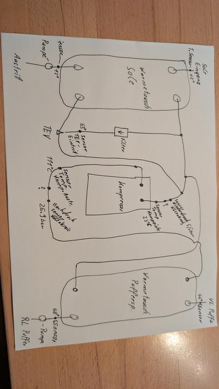

HI, in dem gezeichneten Schema habe ich die Sensoren drin. Den Teil von der Wärmepumpe habe ich schon mal hier:
Das Phänomen mit dem VL & dem RL habe ich bei WW & bei Heizbetrieb. Habe beides mit der Testfunktion in D1 getestet und beides min 15 Minuten laufen lassen. Die Werte sind bei beiden Varianten alle ähnlich.
Aber wenn ein Sensor defekt wäre, dann würden dich nicht die anmderen Werte auch komisch sein, oder? z.B. das es keine Spreitzung bei der Sole gibt oder eben die negative Unterkühlung...

Zudem habe ich nach 15 Minuten Laufzeit im Heizbetrieb folgendes kontrolliert:
D3 VL- Wärmepumpenkreis: 48°C --> mit Laserthermometer gemessen: 42,6°C
D3 RL- Wärmepumpenkreis:: 66°C --> mit Laserthermometer gemessen: 61,4°C
Ich denke somit kann man diese Sensoren ausschliessen. die gemessenen Werte sind nahe an den Werten die die Wärmepumpe ausgibt. Diese Differenz würde ich als Messfehler dem Laserthermometer zuschreiben.

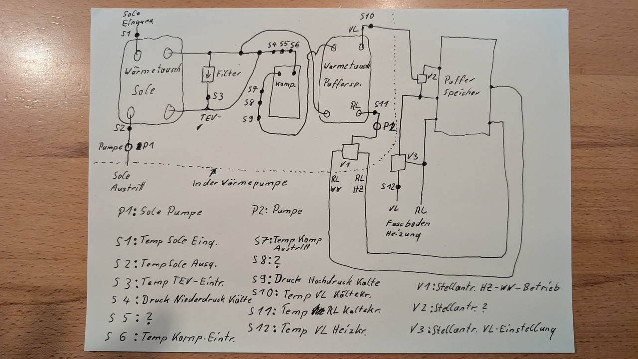

So, hier noch das schema inkl Pufferspeicher.
Ist halt eine Zeichnung die kein Profi gemacht hat aber ich hoffe es ist alles verständlich.

3894064
Hier mal meine Deutung:
Der Solekreis scheint keine Wärmeleistung ins Haus zu tragen, oder Kälte zurück.
Die Pumpe dort läuft aber hoffentlich? Dagegen wird es am Filter sehr heiß, also scheint der Kältekreis nur da durch zu laufen, und nicht in den Wärmetauscher zur Sole. Er dreht sich immer mehr im Kreis, und verbraucht deswegen wesentlich mehr Strom, als unter normalen Bedingungen notwendig.
Am Gebäudekreis ist der Rücklauf wärmer als der Vorlauf. Also entweder läuft die Pumpe falschherum, oder der Kreislauf ist im Kühlmodus.
Es kann natürlich auch sein, dass der Kätekreis Kältemittel verliert und deswegen rotiert. Im Moment ist es ja mehr ein Hitzekreis. Das wäre dann ein Fall für den Kältetechniker von Vaillant.
Die Stellantriebe V1 und V2 schalten jeweils VL und RL ziwschen WW und Heizung um, und sollten immer synchron stehen. V3 ist der Mischer des Heizkreises, der müsste dann aktuell immer auf vollen Rücklauf stehen, weil der Puffer zu warm ist für FBH. Neben S12 müsste es noch eine Heizkreispumpe geben, die ggf von einem Sicherheitstemperaturbegrenzer abgeschaltet werden kann.

Guten Morgen zusammen,
als erstes Mal die Werte der letzten 12h. Die zeigen wie über die Situation ist:
32 kWh Stromverbrauch am Zähler der nur für die Wärmepumpe ist
Laufzeit Kompressor: 11h Laufzeit Zusatzheizung: 0h
Speicher ist dabei mehr oder weniger unverändert geblieben.
Wärmeverbrauch normale Heizung auf 22°C RT und 8 Minuten geduscht.
Die Anlage läuft also vollkommen ineffizient.
Ja, die Pumpe von der Sole läuft und am Manometer sieht man auch, dass diese Sole fördert.
Im Gebäudekreis also bei der Fussbodenheizung ist der RL kälter als der VL. So wie es sein soll. Das komische Phänomen, dass der RL deutlich wärmer als der VL ist, ist im Kreis der Wärmepumpe mit dem der Speicher "geladen" wird. Die Anlage ist nicht im Kühlmodus und die Pumpen laufen in beiden Kreisläufen richtig rum.
Ja, neben S12 ist noch eine Pumpe, sorry, vergessen aufzuzeichnen. V1 & V1 sind synchron.
Vielen Dank für den ersten Vorschlag was eine Ursache sein könnte.
Kann ich irgendwie selber prüfen ob genug Kältemittel im Kreislauf ist?
Was wären andere mögliche Ursachen?
TEV defekt... Filter verstopft... Wärmetauscher zu... ???
Kann ich irgendwelche Dinge prüfen um per Ausschlussverfahren ggf die Ursache zu finden oder bleibt mir nichts anderes übrig als einen Kältetechniker zu beauftragen und zu hoffen, dass er den Fehler findet. (Leider habe ich bisher keinen mit dem ich gute Erfahrungen gemacht habe)
VIELEN DANK!!!
