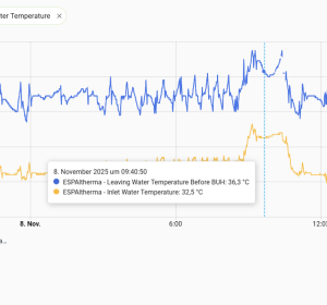

JuliusCaesar
Zeit: 08.11.2025 00:41:36
0
3894810
Hey,
also ich habe das Überstromventil jetzt auf Stufe 4 gedreht (am Rande des Ventils sehe ich eine 100 also bedeutet vermutlich, dass ab 400 mbar das Ventil VL und RL direkt miteinander verbindet?)
Aktuell haben wir 2°C AT und eine VL Temperatur von 33°C.
die RL Temperatur hat aber immernoch 29°C. Am (gemessenen) Delta T hat sich also nicht viel geändert.
Wenn ich das Ventil anfasse ist es auch immernoch warm, d.h. es wird immer noch durchflossen. Ich hätte erwartet, dass es bei einer höheren Stufe deutlich weniger durchflossen wird und somit kälter ist?
Aktuell zieht die WP eigentlich den ganzen Tag ca 300-500W (el.). Das sehe ich sehr gut an meinem PV Speicher (weil ich auch unseren "normalen" Hausverbrauch bereits ohne WP lange genug beobachtet habe).
Eingestellt ist Delta T im Echo aktuell noch auf 7K. Ich höre aber schon deutliche Fließgeräusche an den Ventilen der HK. Ich werde in den nächsten Tagen (wo es weiterhin richtig kalt bleiben soll) mal auf 5K Delta T runtergehen und schauen was passiert. (Vermutlich aber nicht so viel).
Kanne s sein, dass das Überstromventil defekt ist und permanent offen ist? Ich hätte jetzt schon eine Änderung bei der gemessenen Delta T und dem Volumenstrom erwartet (der ist immer noch auf dem Minimum)
Verfasser:
joe115
Zeit: 08.11.2025 05:44:44
0
3894813
Ist das ÜSV nahe am VL-Rohr installiert? Dann hast du deine Antwort. Klar ist das ÜSV fast so warm wie der VL.
Wie hoch ist dein VolStrom im stabilen Zustand?
Stabil= WP läuft durch, taut nicht ab, ist nicht grade gestartet. Wenn sie abtaut, haut die UWP was geht durch den HzKreis, sie läuft dann auf 100%. Wenn sie gerade gestartet hat, genauso.
Wenn das System jedoch stabil mit „Min-VolStrom“ und Ist-Delta-t < Soll-Delta-t läuft, also um die 500l/h und 4K, und du dann die HK-Ventile hörst, kannst du über Einstellungen an der WP nix erreichen.
Ich will mich nicht durch deine vielen Threads wühlen. Ist deine Anlage bereits thermisch abgeglichen? Oder nur hydraulisch? Wenn letzteres, auf wieviele mbar wurde am HK-Ventil gerechnet? Sollten 30mbar sein. Aber egal wie, thermischer Abgleich tut Not.
Bei mir sind es zB 1.500l/h, für 2-3min. Das höre ich auch. Abtauwetter war vergangene HzPeriode ca 10 Tage. Damit kann ich leben. Bis etwa 1.200l/min sind die HK-Ventile nicht zu hören, bei meinem Ziel-Delta-t von 3K bringe ich damit 4,2kW ins Haus, das reicht bis etwa -8grad AT. Tiefste Tagesmittel-AT war letzten Winter -2grad.
Verfasser:
JuliusCaesar
Zeit: 08.11.2025 12:16:51
0
3894886
Hey,
ich habe heute morgen mal das Soll Delta T auf 5K gestellt und auch die HK in den Schlafzimmern mal voll aufgedreht und das Ventil sogar auf Stufe 6. (Mittlerweile ist es wieder auf 4). Das Soll Delta T steht jetzt auf 5K.
Die SZ hatten heute morgen nur 16°C, da hätte es eigentlich genügend Wärmeabnehmer geben müssen.
Effektiv ist der Volumenstrom aber immer bei 7l/min (so wie eigentlich immer) geblieben. Dadurch, dass nun alle HK offen waren hat man auch kein Rauschen mehr gehört.
Ich habe mittlerweile alle anderen HK thermisch so abgeglichen, dass es von der Temperaturverteilung passt wenn alle HK Thermostate voll aufdreht sind.
Woran könnte es sonst noch liegen, dass der Volumenstrom nicht steigt? Als ich alle HK aufgedreht habe waren alle nur noch "Laurwarm" obwohl die VLT eigentlich 33°C betragen hat.
Ja das USV ist recht nah am VL montiert. Da sind vielleicht ca 10cm dazwischen.
Danke für eure Hilfe :)
Verfasser:
Nobert_Dutz
Zeit: 08.11.2025 12:34:58
0
3894892
@JuliusCaesar: Die 7 Liter bleiben, weil die Steuerung die Spreizung nicht hinbekommt.
Das richt nach hydraulischem Kurzschluß.
Bei mir schwankt der Volumentstrom stark (aktuell 12 l/ Min) und man sieht, dass Delta T (4 K) über Stunden gehalten wird.
[img]
[/img]
Bei dir ist etwas faul. Kann es sein, dass über einen Heizkörper der gesamte Volumenstrom läuft. Hast Du mal die Stellung der Ventilunterteile geprüft? Wer hat den hydraulischen Abgleich gemacht?

Mir ist noch etwas eingefallen? Tanzt ein/ mehrere Heizkörper aus der Reihe und werden deutlich wärmer, als der Rest?
Verfasser:
joe115
Zeit: 08.11.2025 13:40:25
0
3894913
33grad VL ist unter Körpertemperatur und wird als lauwarm empfunden.
Ich kann dir nur nochmals das Thema thermischer Abgleich und ein IR Thermometer ans Herz legen. Sowie ESPAltherma, um den Zeitverlauf der diversen Werte analysieren zu können.
Das ist richtig. Ich bin auch mit einem IR Thermometer und ESPAltherma zum Ziel gekommen.
