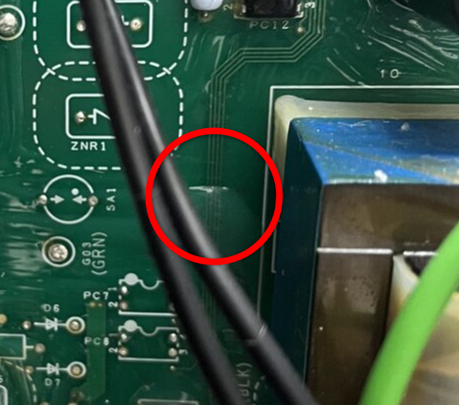

Moin, irgendwie sieht die Platine neben dem blau umwickelten Trafo so aus, als wäre sie gestoßen worden und hätte einen Knacks. Ich meine dort, wo die vier Leiterbahnen hoch führen.
Meine Empfehlung wäre, alles zu zerlegen und von allen Seiten zu inspizieren. Auch alle Kabel. Das kriegt man normalerweise auch als elektrotechnischer Laie hin und Beschädigungen, Gammelspuren durch Wassereinfluss und Schmauchspuren durch thermische Überlastung sind meistens auch für Ungeübte erkennbar.

Zitat von lowenergy Beitrag anzeigen
Moin, ich denke das auf der Platine im Foto dort oberhalb des Trafos zu sehende ist eine transparente Schicht aus Kunststoff die vom Hersteller aufgebracht worden ist.
Bricolaje meint glaube ich diese Stelle auf der Platine - sieht ein wenig aus, als wäre da ein Schraubendreher reingerauscht:

3895655
Uih. Das hatte ich echt nicht gesehen. Dort könnte aber der Grund des Problems liegen.

3895672
Wow. Das habe ich auch nicht gesehen. Was für Augen. Unglaublich. Ich war da natürlich nicht nem Schraubendreher oder ähnlichem dran.
[Bild]
Genau die Stelle meinte ich, danke!
Kann aber auch vom Lack so aussehen. Ist schwierig es aus der Ferne genau zu erkennen.

3895687
Ich habe gerade nachgeschaut. Es sieht aus als wenn da jemand mit nem Schraubendreher am Werk war.
Uns wurden hier drei Türschlösser kaputt gemacht. Es lagen schon Nägel unter den Autoreifen. An einem Fahrrad der Kinder wurde etwas kaputt gemacht.
Das ist alles sehr merkwürdig. Also ich war da definitiv nicht mit einem Schlitzschraubendreher am Werk.
Danke das du das gesehen hast 🙏

Mein Schwiegervater meinte das er das löten kann. Ist das wirklich möglich?
