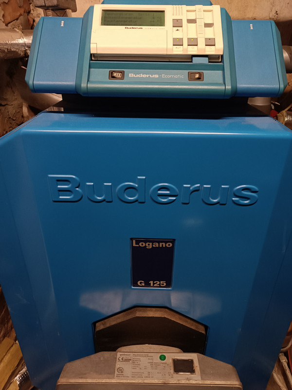

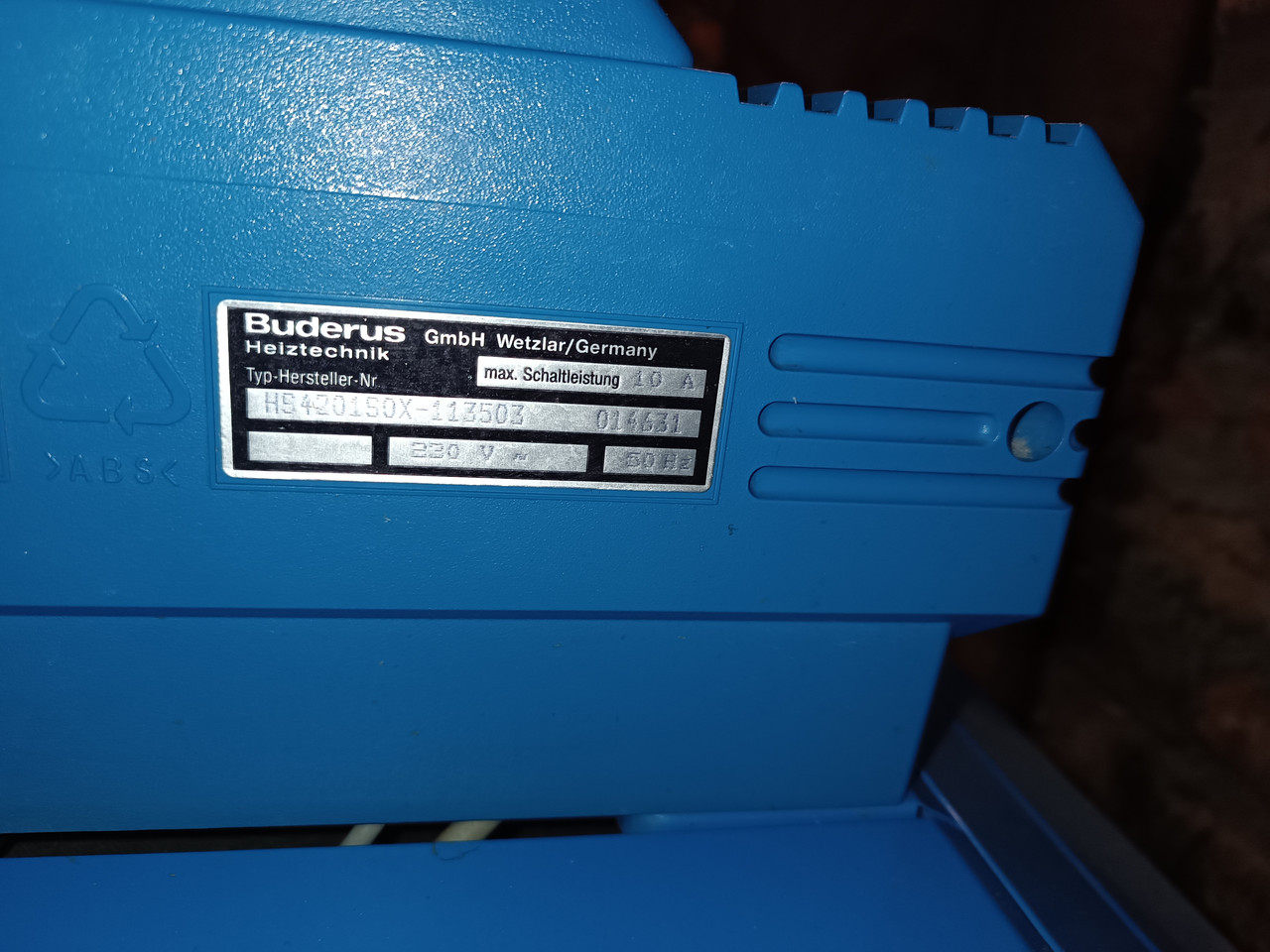

Erst einmal verratet uns was Ihr wirklich habt. Den G125 gab es nie mit der HS4201.
Verfasser:
muscheid
Zeit: 24.10.2025 14:24:58
0
3889411
Stimmt. Typisch war in den 90ern ein G115 und die HS 4201.
Die HS 4201 ist eine witterungsgeführte Regelung, die passt die Temperatur automatisch an.
Wenn die immer hochheizt, würde ich die Handschalter hinter der Klappe prüfen, die müssen auf Aut stehen.
Und dann noch die Einstellung der Heizkurve. Nicht, daß bei 15 Grad aussen schon auf 75 Grad geheizt werden soll.....

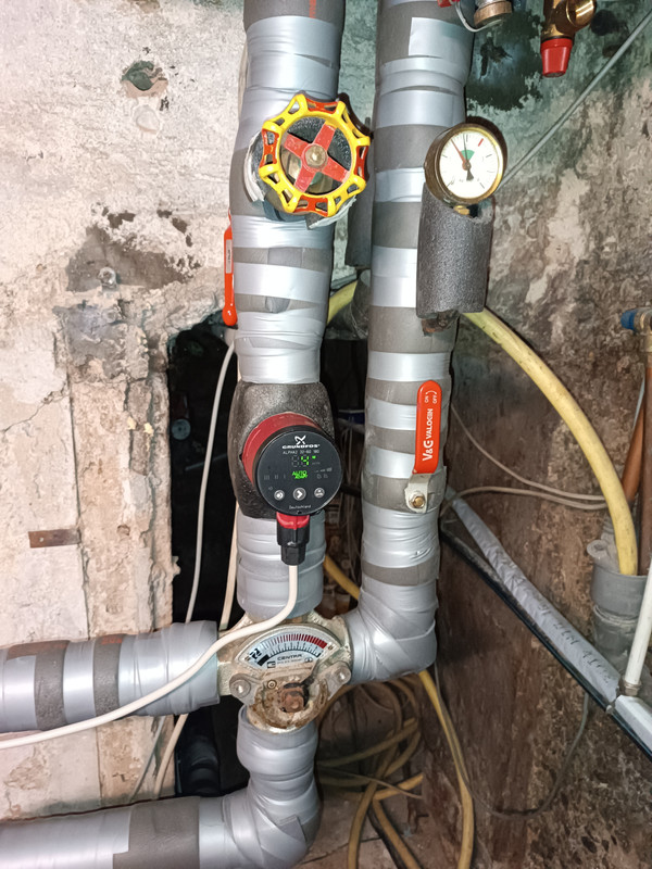

Die Heizung ist eine Buderus G125 mit der HS4201SOX, 4 Wege-Mischer Centra ist ohne Motor, immer voll offen auf 9, Grundfos Heizungspumpe läuft auf AUTO Adapt.
Die Schalter sind natürlich auf AUTO. Der Drehregler steht auf AUT (80 Grad).
Das Problem ist, dass der Heizungskessel bei 3 Grad Außentemperatur auf 80 Grad aufheizt. Das möchte ich nicht. Die Vorlauftemperatur ist dann auch sehr hoch, ca. 70 Grad.
Die Tagtemperatur steht auf 20 Grad, die Nachttemperatur auf 17 Grad.
Heizkurve 36/48/59
Warmwasser 45 Grad
Die Heizungspumpe läuft permanent. Müsste die Steuerung die Vorlauftemperatur mit der Heizungspumpe steuern?
Hat jemand eine Idee, wie ich die Vorlauftemperatur richtig einstellen kann? Ich hätte gerne einen Kesseltemperatur zwischen 50 und 60 Grad.

Moin,
Anbei etwas Lesestoff.
Meiner Meinung nach ist die Einstellung der Heizkurve komplett daneben.
Aber auch deine Installation, Mischer ohne Motor, tut ihr übriges dazu
Auto Adapt der Pumpe spart Strom, kostet aber nerven, hier die Stufe so hoch stellen da mann es leich rauschen hört.....
hinterlege mal ein paar Bilder
Anleitung --Klick--
Montageanleitung
Anschlussplan
eine Rarität, zeigt aber was alles über das Mäuseklavier ein undverstellt werden kann

Vielen Dank für die Anleitungen. Bedienungs- und Serviceanleitung, kenne ich bereits.
Heute war wieder das Problem um 12:30 Uhr heizt der Kessel bei 7 Grad AT auf ca. 58 Grad. So soll es sein.
Nach einer Stunde heizt er dann bei 7 Grad AT auf 80 Grad. Warum weiß ich nicht. Jetzt habe ich den Regler auf 60 Grad eingestellt.
Früher wurde der Mischermotor mit einer Centratherm Regelung geregelt. Den Motor habe ich noch und das Mischermodul M403 auch. Ist nur die Frage, ob sich das lohnt. Unser Heizölverbrauch ist niedrig. Nur funktioniert das mit Niedertemperatur nicht so richtig, weil der Heizkessel manchmal auf AUT 80 Grad hochheizt.
Das mit der Heizungspumpe werde ich ausprobieren. Die Idee ist ja, dass bei AUTO Adapt bei einer Wärmeanforderung, wenn die Thermostate aufgemacht werden, die Pumpe hochläuft. Wenn aber nur in einem Zimmer der Thermostat voll geöffnet wird, dann passiert da gar nichts. AUTOAtapt schalte ich aus und probiere die Stufe 1 oder 2 aus.
Das Haus ist ein 3 Familien-Haus.
