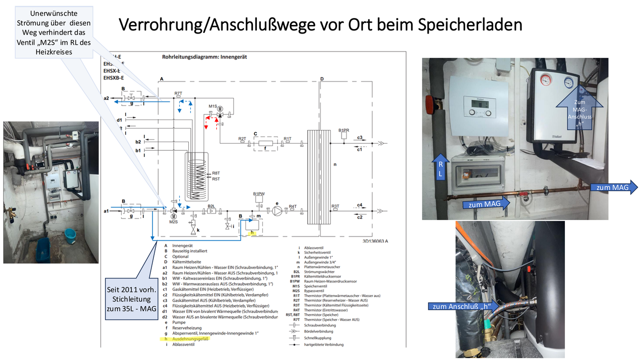

Ach so: meine 3R 4 kW aus 2023 werkelt im Direktanschluss an ein Haus mit HKs und nach term. Abgleich auch keine ERR mehr (bis auf Gästebad und Gästezimmer). 300 L - ECHO-Speicher. Normheizlast 4,2 kW bei -8°C NAT. Heizlinie ist bei 14°AT/25°C_VLT und -8°CAT/36°C_VLT. WMZ, ext. Strommessung mit Shelly Pro EM (Zählergenauigkeitsklasse B). WW-Verbrauch ist bei 2 Personen recht gering. Wir heizen den Echo etwas alle 3 - 4 Tage wieder auf 48°, sobeld er ca. 30°C erreicht hat (keine "alle-Tage-Duscher").
Der November hat bei uns ein AT-Mittel von bislang 11,5°C. Da diese milden Temp. tagsüber bis auf 4 Tage oberhalb der Taktgrenze von bei uns +10°C liegen, lassen wir die WP keine stündlichen Takte machen, sondern wir nutzen Zeitprogramme. Für den beschriebenen Fall ist ein Programm mit Tagabsenkung um 2K ggü. dem nächtlichen Sollwert, das ab 14 Uhr - 24 Uhr aktiv ist. Die RT sinkt tagsüber max. auf 19,6°C ab. Da es jetzt kälter wird, schalten wir ab einer Tagesspitzentemp. von unter 10°C auf Nachabsenkung um (- 2 K von 24 Uhr - 10 Uhr). Erst wenn die Nachttemperatur auf 0°C fällt, heizen wir durch, da dann kein Strom mit Nachtabsenkung mehr gespart werden kann. Wir haben das durch Ausprobieren und Vergleich der gemessenen Stromverbräuche herausgefunden.
Kenndaten vom 1.11. - 14.11.: AZ Heizen / WW: 5,8 / 4,2
@Joe: wir hatten noch eine falsche Verrohrung, die wir im Feb. 25 entdeckt und korrigiert haben. Infolge dieser falschen Verrohrung wurde seit 12/2023 ein Teil des Rücklaufs am WMZ vorbeigeführt und gelangte über den MAG-Anschluss des IG ins IG. Dieser Strom wurde bis Feb 25 nicht vom WMZ und auch nicht vom int. Durchflussmesser vermessen, was die früher berichteten niedrigen AZ von knapp 4 erklärt, mit denen ich nicht sonderlich zufrieden war.
Dieses "unbemerkte undefinierte Umfahren" der Zähler passiert dann, wenn das MAG wie häufig üblich und auch bei mir so ausgeführt über eine Stichleitung an den Haupt-RL angebunden ist ("Stich1") und dann der geforderte Anschluß des Innengeräts an dieses MAG von Stich1 per T-Stück als weitere Stichleitung abzweigt ("Stich 2").
Bei mir war Stich1 sogar noch vor dem WMZ, weshalb die Messwerte mit dem des int. Wärmezählers sogar gut übereinstimmten. Ich hab mal den Hydraulikplan des IG mit unseren Anschlüssen bis 02/25 vorher hier abgebildet, wo man sieht, dass in der Innengerätehydraulik Wasser vom RL über Stich1 und dann Stich2 direkt auf die Saugseite der Pumpe geht (erst hinter dem internen Durchflussmesser D2L!!). durchgezogene Linien: Heizweg; gestrichelt: Weg bei Speicherladen
Gruß - Eddi
