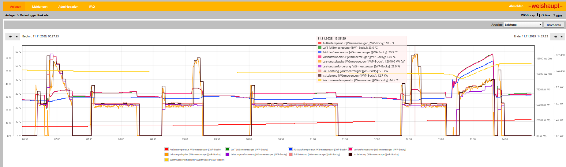

Liebes Forum,
seit Sommer 2024 habe ich einen BiBlock Klotz am Bein.
Habe mithilfe des Beitrags „Weishaupt-Wärmepumpe WBB 20-A-RMD-AI schlechte JAZ???“ meine Anlage versucht zu optimieren. Ist wohl eher so halb gelungen. Ist ja auch etwas schwieriger da andere Gegebenheiten.

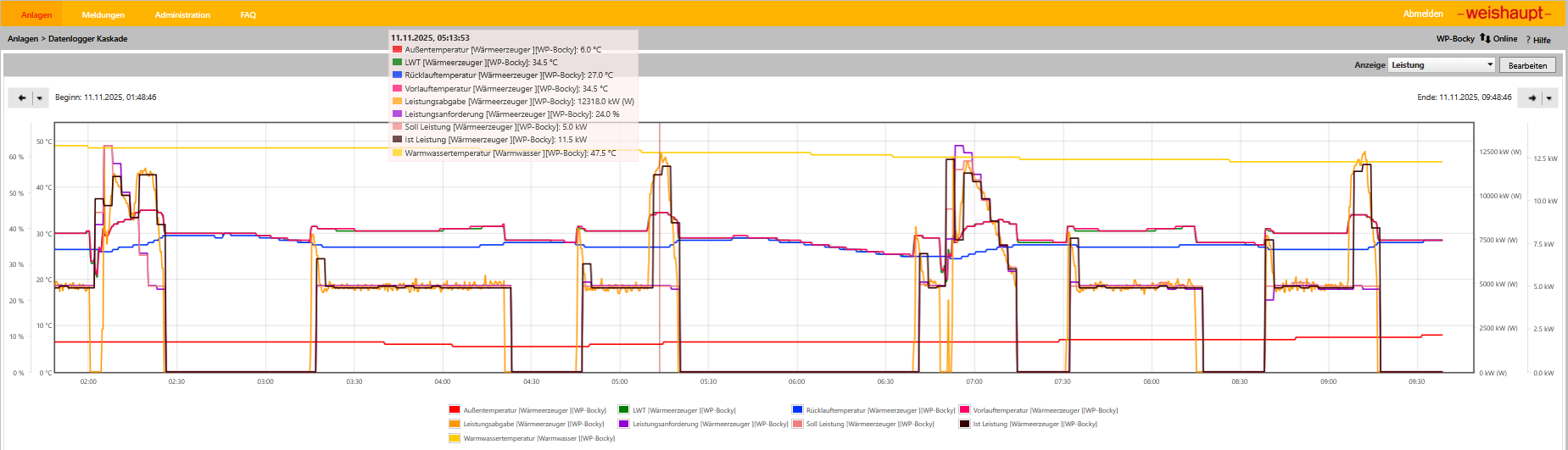

Der COP gesamt lag von 07.2024 bis 07.2025 bei 4.
Im Angehängten Screenshot ist zu sehen das die Ist-Leistung mehr als doppelt so hoch ist wie die Soll-Leistung zum Ende des Taktes. Oder im zweiten Screenshot auch am Anfang. Ist das ein normales Verhalten? Hätte so ein Verhalten beim Abtauen erwartet. Gefühlt überschwingt die WBB ganz gerne. Um die WBB etwas zu zügeln und sie zu einem Langstreckenläufer zu bekommen wäre es eher Ratsam die FBHK Umweltzpumpe auf höchster Konstandförder Stuffe laufen zu lassen oder eher auf Mittlerer Stuffe um z.B. einen Hydraulischen Kurzschluss (Bad voll aufgedreht) zu vermeiden oder dass die Wärme eventuell besser an den Fußboden abgeben werden kann?

IST größer als SOLL kommt insbesondere bei der Ölrückführung zustande und in der Startphase (ca. 3-5 Minuten). Am Ende wird es im Regelfall die Ölrückführung sein. Von daher klingt das ersteinmal pausibel.
Mit hoher Leistung der UWP hast du ne geringere Spreizung und durch den geringeren Hub eine minimal bessere Effizienz. Auch schaltet die Pumpe ab, wenn die Hysterese eine gewisse zeitlang überschritten ist. Durch die geringere Differenz kann das auch mal später passieren.
Den "Kurzschluss" hast du aber so oder so, solange du das Bad so voll aus lässt, da sich das Durchflussverhältniss ja nicht ändert.
Wobei ich den nicht so schlimm finde im Verhältniss.
