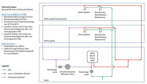

Hallo,
ich wende mich mit einer technischen Frage zu einem speziellen Installationsfall im Bereich der Warmwasserbereitung an euch.
In dem Zweifamilienhaus meiner Schwiegereltern wurde die Warmwasserbereitung zentral über einen elektrischen Durchlauferhitzer im Heizraum vorgesehen. Das gesamte Haus wird über eine vorhandene Zirkulationsleitung mit Warmwasser versorgt. Die Zirkulationspumpe wird dabei nicht dauerhaft betrieben, sondern bei Bedarf über einen Funktaster aktiviert.
Die Wohnung im Obergeschoss ist derzeit unbewohnt. Das Bad im Erdgeschoss befindet sich direkt über dem Heizraum, wodurch dort Warmwasser unmittelbar verfügbar ist. Lediglich in der Küche im Erdgeschoss wäre es wünschenswert, Warmwasser über den Funktaster und die Zirkulationsleitung „bestellen“ zu können. Ziel der Installation ist, dass mithilfe der Zirkulationspumpe das Wasser in der Zirkulationsleitung erwärmt wird, ohne dass an einer Zapfstelle Wasser entnommen wird.
In der Praxis zeigt sich jedoch, dass der aktuell verbaute Durchlauferhitzer (Bosch Tronic 5000, Mindestanlaufdruck 0,4 bar, Druckverlust im Betrieb 0,9 – 2,5 bar) bei dieser Betriebsweise nicht anspringt, wenn lediglich die Zirkulationspumpe läuft. Die Förderhöhe der eingesetzten Wilo-Zirkulationspumpe beträgt maximal 0,96 m.
Uns ist bewusst, dass diese Art der Installation nicht der üblichen Ausführung entspricht. Eine Zirkulationsleitung ist im Regelfall dauerhaft zu betreiben, um hygienische Anforderungen (Legionellenproblematik) zu erfüllen, und der Einsatz eines Durchlauferhitzers in einem solchen System ist dann üblicherweise nicht wirtschaftlich. In unserem Fall handelt es sich jedoch um eine bewusste Abweichung von der Norm.
Daraus ergibt sich meine Frage:
Gibt es einen Durchlauferhitzer, der in einer solchen Konfiguration anlaufen würde, wenn nur die Zirkulationspumpe aktiv ist, ohne dass gleichzeitig Warmwasser an einer Zapfstelle abgenommen wird?
Falls dies grundsätzlich möglich wäre, welcher Hersteller hat ein geeignetes Modell im Angebot?
Zur besseren Übersicht habe ich das Installationsschema einschließlich der technischen Daten von Durchlauferhitzer und Zirkulationspumpe als Bild beigefügt.
Vielen Dank im Voraus für die Unterstützung.

Hi,
wenn das Wasser in den Rohrleitungen erwärmt wird, dann dehnt es sich aus. Wenn diese Betriebsweise funktionieren würde, gäbe es ggf. Schäden am DLE, der Verrohrung oder Schläuchen am Handwaschbecken.
Es wird daher mindestens ein Sicherheitsventil benötigt und eine stärkere Zirkulationspumpe oder ein DLE mit geringeren Mindestdurchfluss.

Hallo,
und zusätzlich ein MAG für WW / Zirku...?
Was sagt da Dein Manometer im Keller hinter dem Hauswasser Druckminderer so...??
Bei einer Zirku (bei geschlossenen Hähnen) wird da ja viel mehr WW stark erwärmt (lange Rohre im gesamten Haus) --> mehr Volumenausdehnung. Ohne MAG UND dann auch noch (besonders kritisch halt) ohne SV geht das wohl gar nicht...
Bei einer Anlage ohne Zirku werden die Rohre auch erwärmt, WENN ein WW Hahn aufgedreht wird --> da kann sich dann kaum extra Druck aufbauen, wenn der / die Hähne mal wieder geschlossen werden.
Ein "eingeschlossenes" WW System, welches da dauern / irgendwann heizt...Wo soll denn da das Wasser hin, wenn es sich beim Aufheizen ausdehnt?
Also ein SV wird da wohl unbedingt erforderlich, ein MAG wäre "nice to have".
