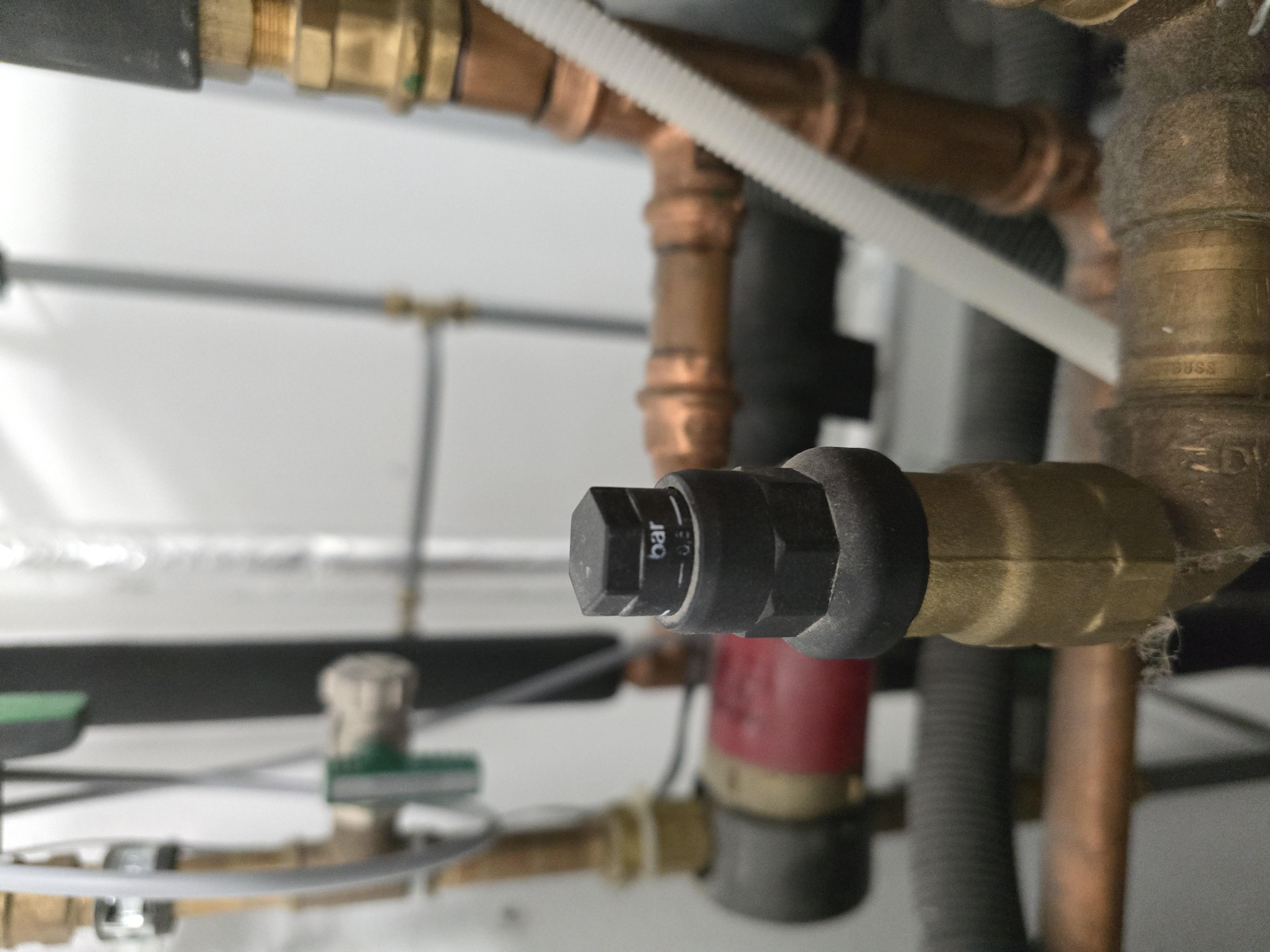

Das mit den Bildern war doch schonmal ein guter Schritt nach vorne.
1. Wie ist das Überströmventil eingestellt?
( das Ding mit der schwarzen Kappe neben dem organen Sicherheitstemperaturbegrenzer)

1) scheint leider schon etwas abgenutzt zu sein bzw. kann ich zumindest nicht viel erkennen:
https://files.catbox.moe/i420n1.jpg

Du kannst die Bilder auch als Bild einfügen:
Ist für uns etwas einfacher.

Zu 1.
Das ÜSV scheint relativ weit zugedreht, daß ist für den Anfang i.O.
Zu 2.
Hast du noch irgendwo Heizkörper im System oder Eisenrohre?
Ob es schlimm ist kann man so nicht beurteilen.
Wir werden sehen.
Zu 3.
Ich habe gehofft das man mehr erkennen kann, leider negativ.
Ich nehme an die WP war nicht im Heiztakt?
Vielleicht versucht du mal die Röhrchen zu hinterleuchten und dann den Stößel zu erkennen.
Zu 4.
Wenn du mit hinterleuchten was erkennen kannst würde ich mal versuchen 1,5 bis 2 l / min (natürlich nicht pro h, wie eben von mir geschrieben) bei den langen Kreisen zu erreichen. Wie gesagt bei den kurzen 0,5 bis 1 l/min. .Im Bad auch 2 l/min.
Wie man die Teile bedient, hast du schon rausgefunden? Sonst YT anschauen oder Bedienungsanleitung lesen.
Wie hoch ist den momentan die VLT ?
28° oder 30° fühlen sich nicht gerade warm an, mehr braucht es aber vielleicht auch nicht um das Haus warm zu bekommen.

zu 2)
Nein es sind sonst keine Heizkörper oder Eisenrohre vorhanden
zu 3)
Doch laut Display: "Heizen: Kompressor aktiv". Wenn ich die Röhrchen hinterleuchte kann ich den Stand nur erahnen aber nicht zu 100% feststellen
zu 4)
Wenn ich es richtig erahnen kann steht bei den langen Kreisen bereits 2l/min.
Heute früh stand die Raumtemperatur bei 19,9°. Habe die Heizkurve nun weiter nach oben korrigiert und hoffe, dass die Temperatur jetzt nicht noch weiter fällt.

Irgendwie passt es für mich alles nicht zusammen: der Heizkreisverteiler gibt überhaupt keine spürbare Wärme ab (normalerweise müsste man doch ansatzweise das warme Wasser spüren). Wenn ich hinter dem Unitower stehe sind VL und RL zum Außengerät warm aber VL und RL zum Heizkreisverteiler ebenfalls "kalt" (wenn ich die Symbole auf dem Unitower hier richtig deute wohin die Leitungen führen). Also als würde der Unitower brav Wärme produzieren, diese aber überhaupt nicht beim Heizkreisverteiler ankommt.
