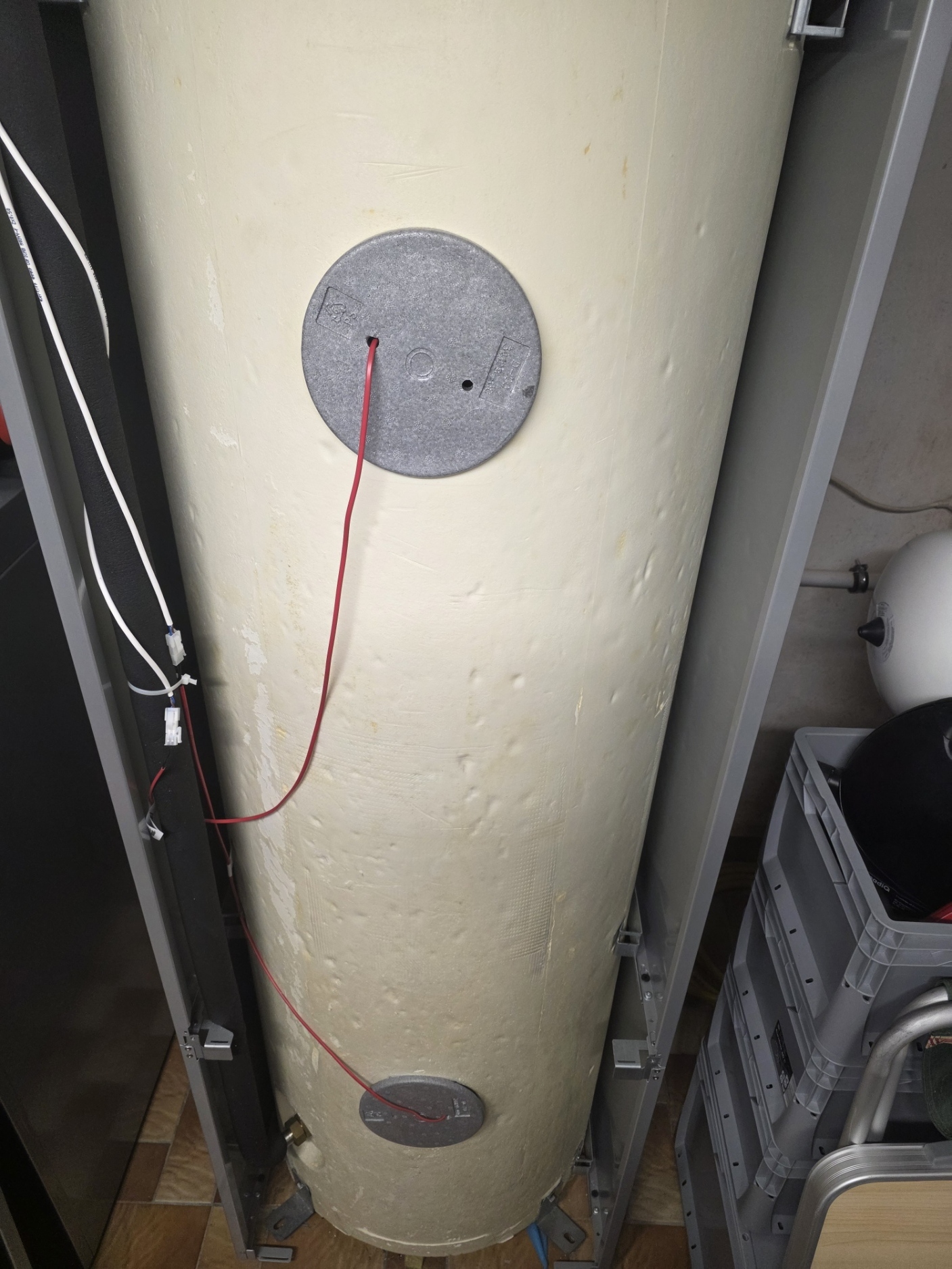

So ich wollte heute mal an den WW Speicehr von Buderus ran. Es kann nicht sein, das der nach der Desinfektion oben 70°C hat und unten 30° misst nach 1x Duschen und direkt wieder WW macht...
Wo muss die zweite Sonde sitzen und kann man das selber machen oder ist das im Gerät verschraubt?
(Buderus WLW186i-12 TP70 - mit dem 300L speicher)

Den eckigen schwarzen EWH300.2? Das ist Recht einfach. Die beiden Frontverkleidungen abnehmen, darunter sind zwei runde Dämmdeckel. Wenn du die abgemacht hast, siehst du die Klammern für die Temperaturfühler

mhhh ich weiß nicht ob ich die dann überhaupt verändern kann? Und so tief sitzt sie garnicht wie ich dachte...
