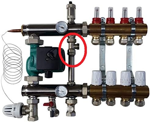

Guten Abend,
ich bin ganz neu hier und habe eine Frage zu der Heizungseinstellung:
Wir haben eine Fußbodenheizung OMI, siehe Bild, und ich habe zwei Fragen dazu:
1. Muss die Pumpe dauerhaft laufen oder nur bei Wärmebedarf?
2. Ist das der Mischer (das rot markierte auf dem Bild) und muss dieser immer geöffnet sein?
Sobald ich das weiß, kann ich etwas weiter machen.
Ich hoffe, ihr könnt mir helfen.
Danke im Voraus und ein schönes WE!

Hallo Ingo,
ja, sieht aus wie ein Bypass Ventil, nein, muss nicht vollständig geöffnet sein, denn dann geht das Wasser dadurch, anstatt durch die Heizkreise rechts, das soll den Druck der Pumpe abbauen, wenn alle Heizkreise geschlossen sind.
Wenn die Pumpe nicht läuft, dann gibts kein warm, also theoretisch kann die Pumpenlogik einer Regelklemmleiste , bei installierter Einzelraumregelung, die Pumpe ein und ausschalten, aus, wenn kein Heizkreis anfordert, ein, wenn 1 oder mehr Heizkreise anfordern, also Ist<Soll.
Schau doch bitte auch mal in die Anleitung des Herstellers...

Danke für die Antwort.
Also kann ich das Bypassventil komplett zudrehen, und die Pumpe ist schaltet (ein/aus) mit dem elektrischen Stellantrieb, bei Wärmebedarf.
Eine Anleitung ist nicht vorhanden.

Zitat von TimoB Beitrag anzeigen
Mal eine Nachfrage eines Laien:
Das ist ein festes Bypassventil? Werden da keine Überdruckventile verbaut?
Es wird eingestellt, und arbeitet, wenn richtig eingestellt, dann auf diesen Wert, öffnet, bei Überschreiten des eingestellten Wertes, vernichtet dann Pumpenleistung, da die Heizkreisventile im Rücklauf sind, ist die Mindestanlaufstrecke für die Pumpe erfüllt, es kann auch vollständig geschlossen sein, ohne Schaden für die Pumpe
... und die Pumpe ist schaltet (ein/aus) mit dem elektrischen Stellantrieb, bei Wärmebedarf.
? Ich sehe nichts, das die Pumpe schaltet auf dem Bild.
Anleitung gibts beim Hersteller/Verkäufer...

Technisch gesehen ist es nur eine Rücklaufverschraubung.
Normalerweise wIrd so ein Bypass nicht mehr verbaut bei elektronischen geregelten Pumpen. Zumindest nicht auf der Wirkseite des Kreises.
Da hier aber noch eine Dreistufenpumpe vorhanden ist macht es ggf Sinn um die Mindestumlaufwassermenge einzustellen das eine Beschädigung der Pumpe verhindert.
Wenn du das Ventil zu machst kann es u.U. zu einem Pumpenschaden führen muss aber nicht.
Die Pumpe sollte bei vollständig geschlossenen Kreisen aus gehen.
Das können Heizlreisverteileranachlussboxen die so einen Anschluss haben, oder du baust dir selber was mit einem Trennrelais.
Alternativ Pumpe gegen eine neue elektronisch geregelte austauschen und Bypass zu machen.
Dazu wird dann aber gutes Heizungswasser vorausgesetzt und ein Magnetitabscheider.

3906212
Bei einer Festwertregelung kann man das m.E zudrehen denn da ist ausgeschlossen das die Heizkreise zu sind...
Da hier aber noch eine Dreistufenpumpe vorhanden ist macht es ggf Sinn um die[...]
Einfach mal in die Pumpenanleitung des Pumpenherstellrrs schaun, die kommen eigentlich alle damit zurecht, wenn die Mindestanlaufstrecke hinter der Pumpe >1m ist, was bei FBH immer erfüllt sein dürfte. Man kann das Beipass Ventil jedoch auch zum Mischen nutzen, bei viel zu hoher Vorlauftemperatur.
Dennoch zudrehen wird hier vermutlich die beste Lösung sein.
Immer ne gute Idee, vor Änderungen Einstellung notieren.
