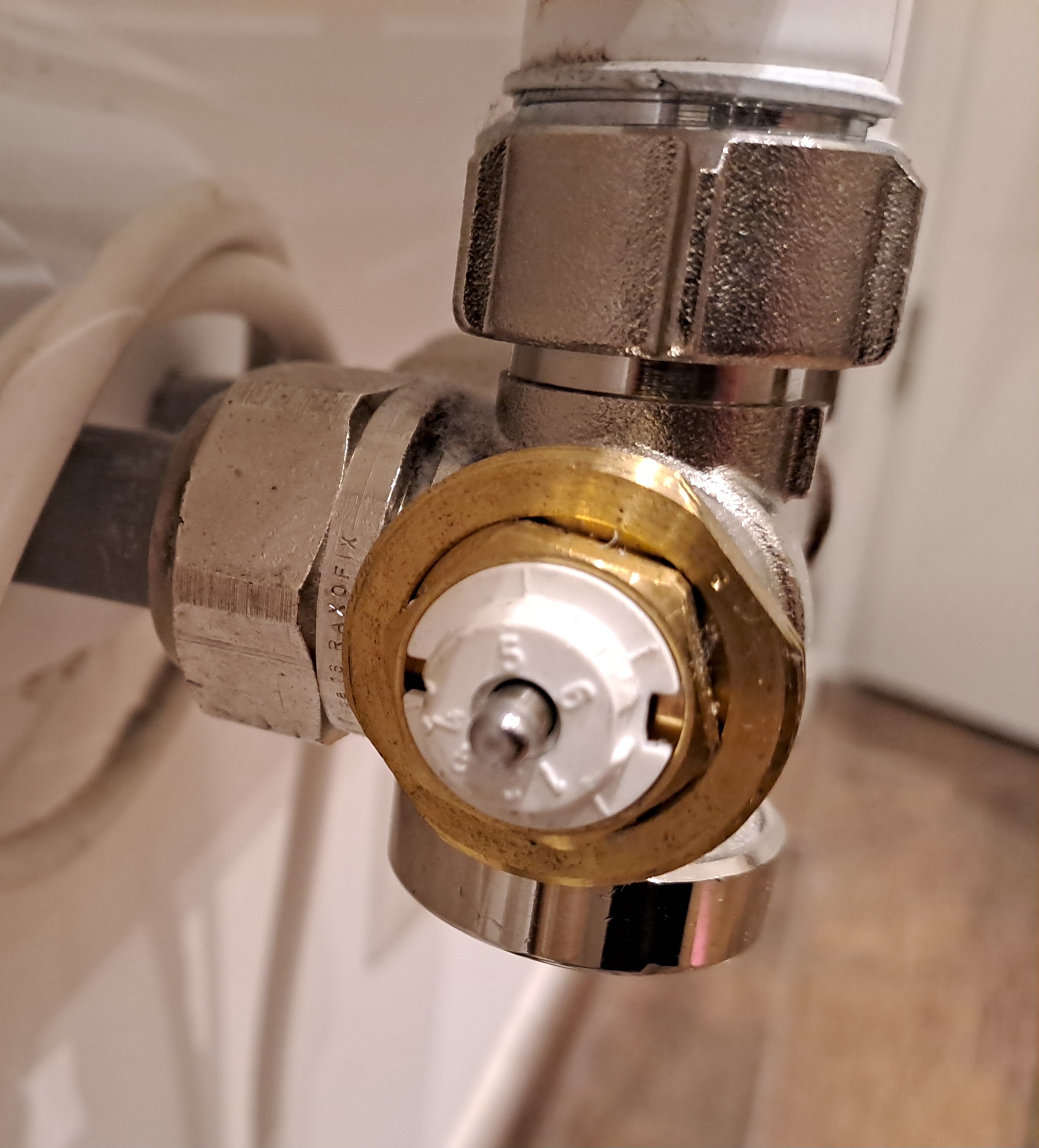

Mein Handtuchheizkörper hat keinen Durchfluss.
Rahmenbedingungen:

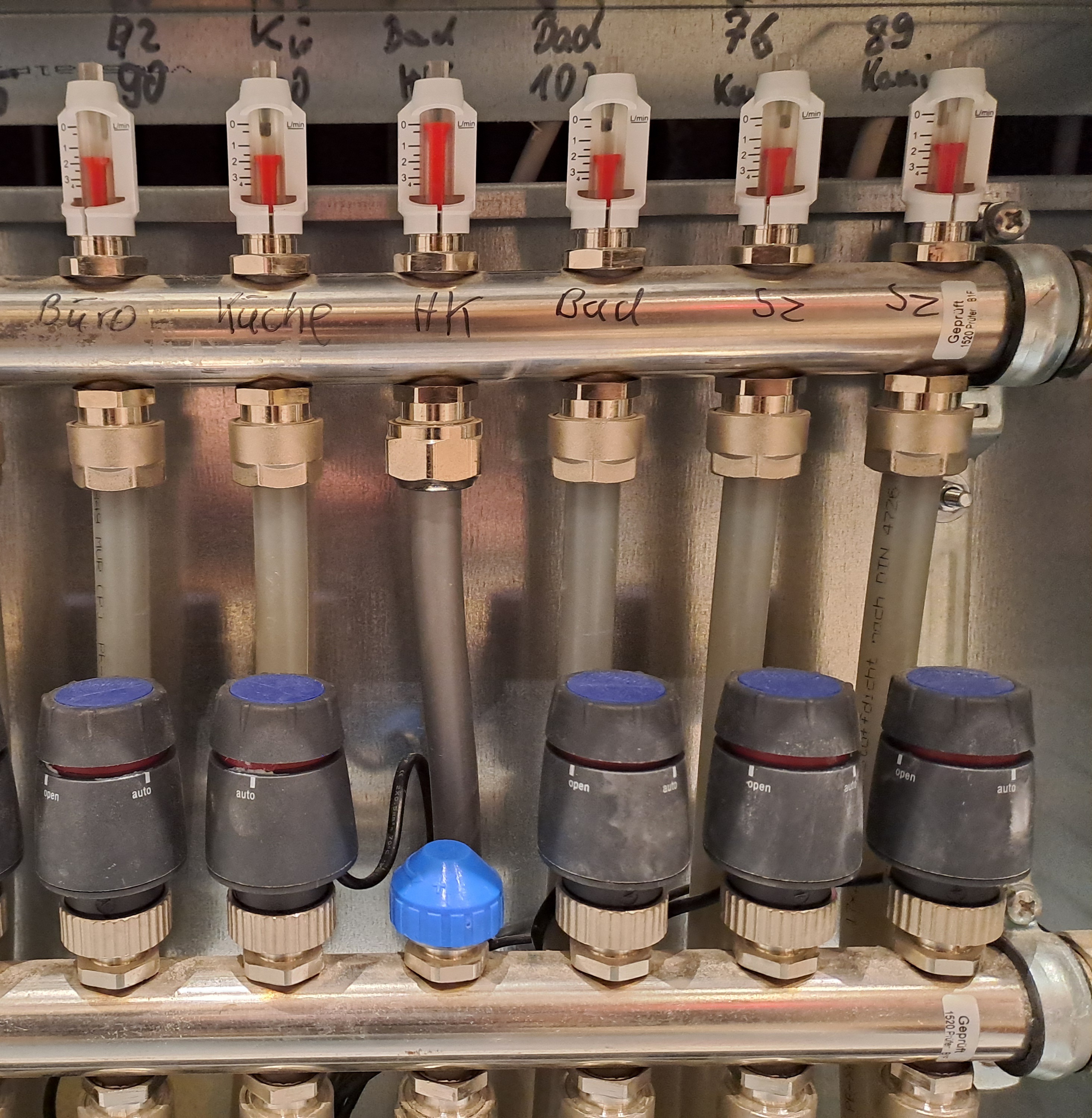

- Es handelt sich um den einzigen Heizkörper am Heizkreisverteiler.
- In der Fußbodenheizung ist Durchfluss gegeben - also keine grundsätzlichen Probleme mit Heizung/Pumpe.
- Am Heizkreisverteiler wird der Heizkörper nur über Handrad geregelt. Der darunter liegende Stift ist gängig, das Handrad war immer aufgedreht.
- Die gesamte Installation ist etwa 4,5 Jahre alt.
- Der Heizkörper (REISERTherm Valeriana) hat einen integrierten Elektro-Heizstab. Diesen Heizstab hatten wir im vergangenen Winter/Frühjahr erstmals über kurze Dauer intensiver genutzt, als unsere Wärmepumpe defekt war. Ob damit auch der Durchfluss abbrach (oder früher oder später), kann ich leider nicht sagen. Der Heizkörper hatte jedoch unbestimmte Zeit davor Durchfluss.
Das habe ich bereits geprüft:
- Heizkörper entlüftet - es kam sofort Wasser/ keine Luft
- Thermostatventil (also der darunter liegende Stift) ist gängig
- Druck auf der Anlage ist normal (aktuell 1,6 bar)
Wenn Ihr noch einen Tipp habt, freue ich mich. Ansonsten werde ich den Monteur damit betrauen.

Nein, ich merke zum Einen, dass der Heizkörper nicht warm wird und zum Anderen sehe ich an der Anzeige des Heizkreisverteilers, dass kein Wasser fließt.

Naja, irgendwas ist zu - RL am Verteiler, RL am Heizkörper

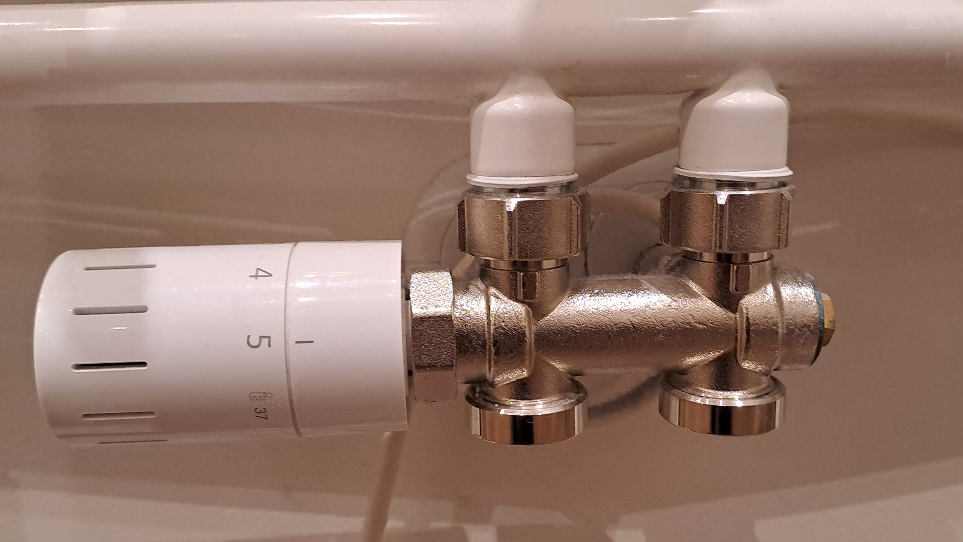

Der HK war nicht abgedreht. Auf dem Bild ist es der einzige HK mit dem Handrad - das ist aufgedreht und auch der Stift darunter lässt sich bewegen. Das Rücklaufventil steht auf einer mittleren Einstellung.

Ich kann dein Vorlaufeinstellung (die Skala von 1-6) am HK nicht interpretieren. Hast du das mal verändert? Der steht zwischen 6 und 1 undich habe das Gefühl, das ist „abgedreht“ - mag mich täuschen, einfach probieren

die Kappen unten hast abgenommen und wirklich geprüft das VL und RL offen sind?

Ich habe mich nie daran vergriffen (und nach der Installation war auch niemand anders dran). Habe testhalber mal eine halbe Umdrehung verstellt, da ändert sich nichts. Es funktionierte bis zum Tag X mit diesen Einstellungen.

Er meint die beiden Kappen unten. Bei normalen Ventilblöcken gibt es auch Absperrhähne. Die verbergen sich bei dir womöglich da drunter.

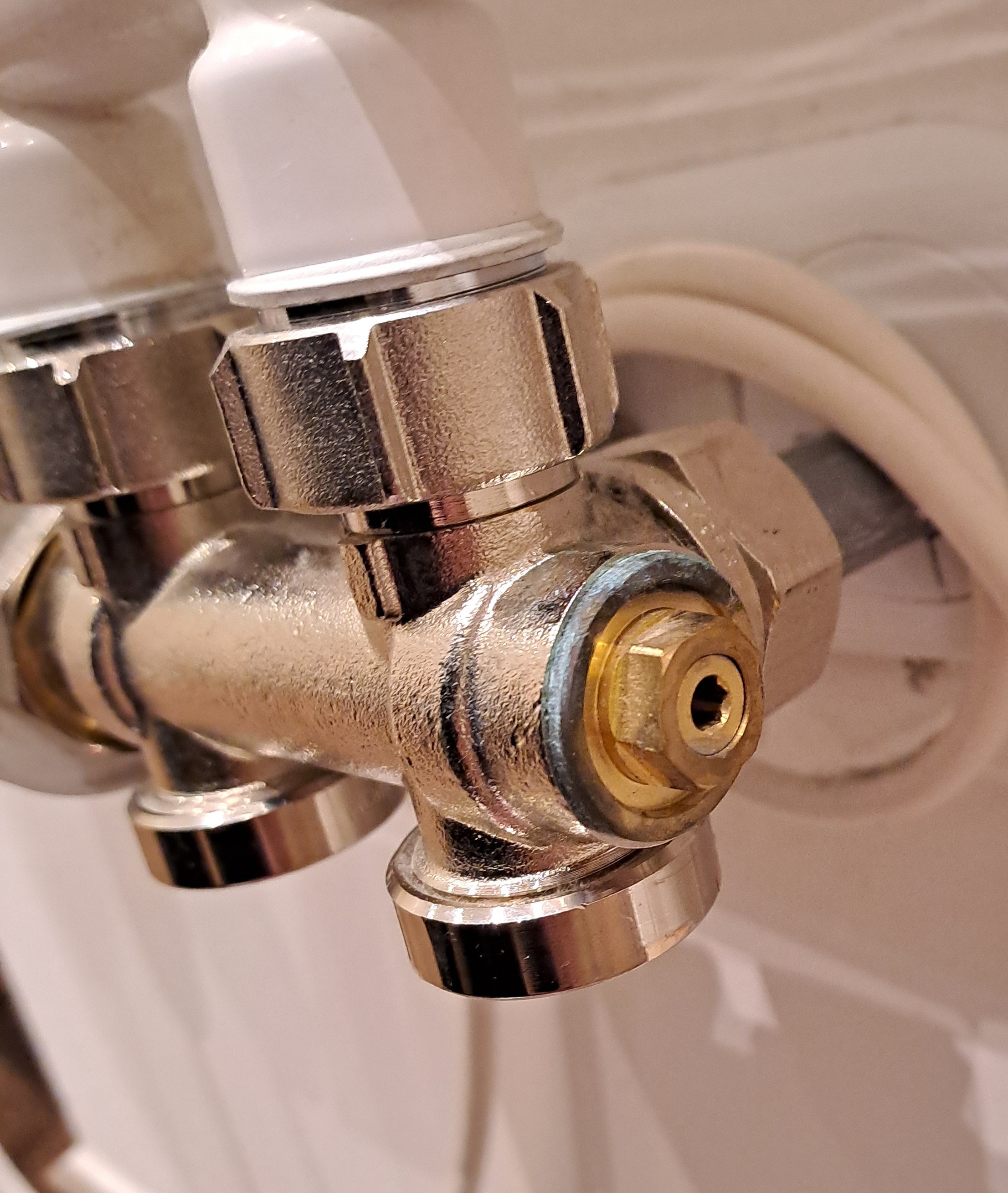

Zange nehmen, abdrehen - mit Inbusschlüssel prüfen ob sie offen sind

Mit einer Rohrzange habe ich auf der glatten Fläche nichts bewegt.
Dein Tipp mit dem Imbusschlüssel war entscheidend. Dem Thermostat gegenüber habe ich die Schraube herausgedreht. Nun ist wieder Durchfluss da.

Das war die RL Verschraubung.
Wenn du den HK mit der elektrischen Patrone betreiben willst, gehört der Durchfluss auch abgedreht. Egal ob am Handrad im HKV oder an der RL-Verschraubung.
