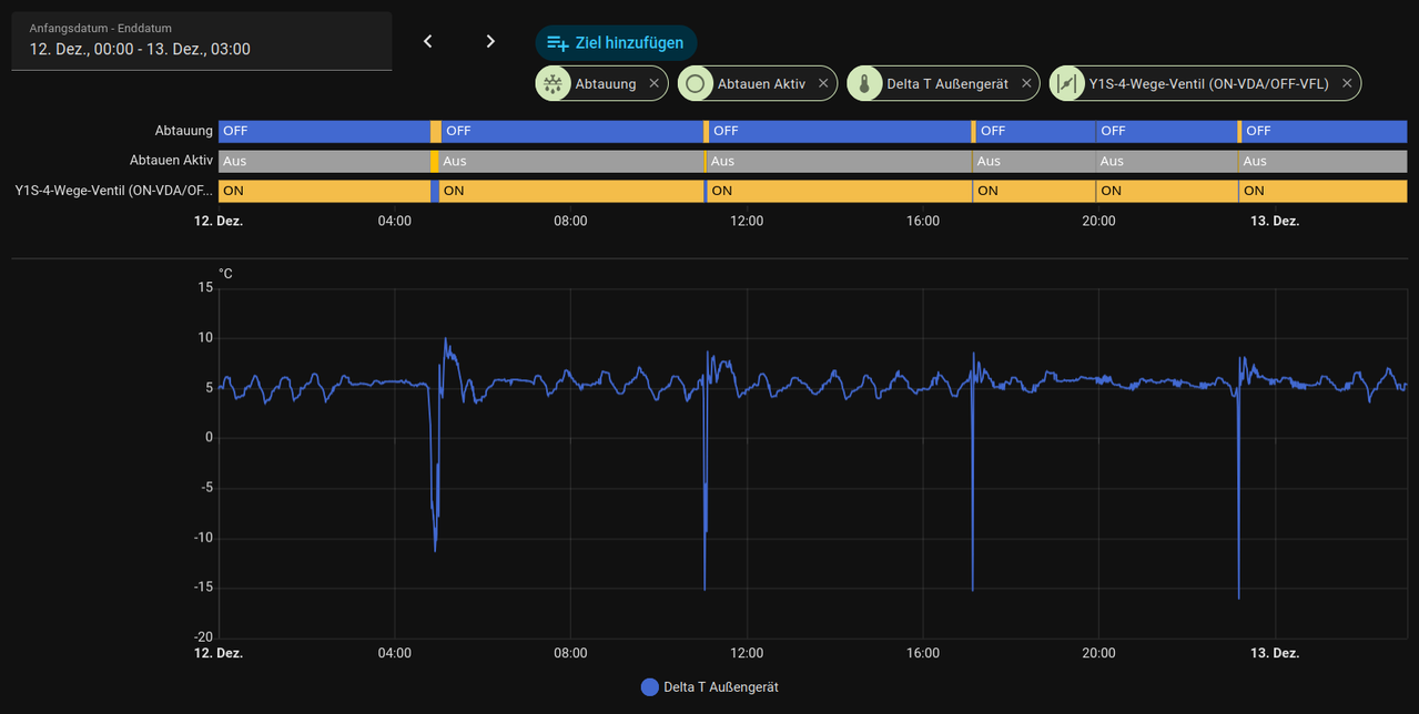

So schaut es an meiner Altherma aus mit dem Abtauen/Spülprozeß, Parameter per ESPaltherma und P1P2 aufgenommen mit Ventilstellung bei der Prozeßumkehr und wie man das auch sehr schön am DeltaT sehen kann.

Langsam kommt Licht ins Dunkel. Mit der Entität von @melvil sehe ich dass die Leistungseinbrüche immer Abtauvorgänge waren. Das ist sehr interessant. Hätte ich nicht gedacht, dass das teilweise alle 30-45 Minuten ist.
Also taktet meine WP im klassischen Sinne nicht? - Sondern es passt alles. Dann muss brauche ich wahrscheinlich auch die Pumpe nicht auf Minimum laufen zu lassen.
Der Energieverbrauch in so einer Nacht mit diesen Bedingungen ist allerdings signifikant höher. Schaltet ihr in solchen Situationen die WP manchmal aus? Ist ja auch deutlich mehr Lärm.
Gibt es Stellschrauben an denen man drehen kann damit das Abtauen seltener gemacht wird? - Soll VL runter?
