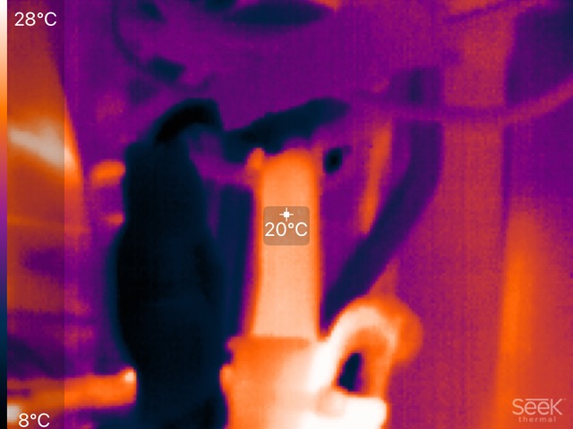

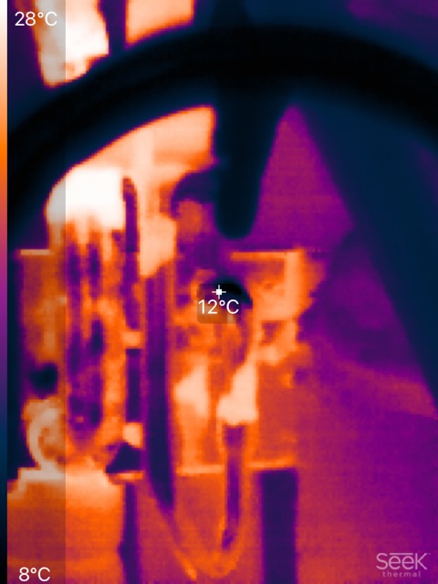

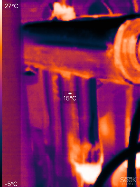

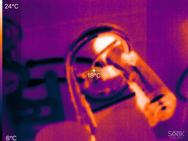

Ich habe soeben noch einmal die Thermistor Widerstände gemessen. Die passen alle auch sind die gut befestigt.
Beim Testlauf hat die Kiste auch wieder ihr volles Potential beim Vereisen bei +7 Grad gezeigt.
Hier Bilder mit der Wärmebildkamera vom EEV und 4WegeVentil. Evtl kann daraus etwas abgelesen werden....

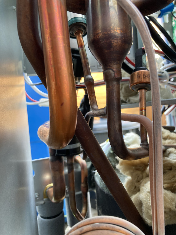

Wo ist denn das Expansionsventil mit dem elektrischen Anschluss?

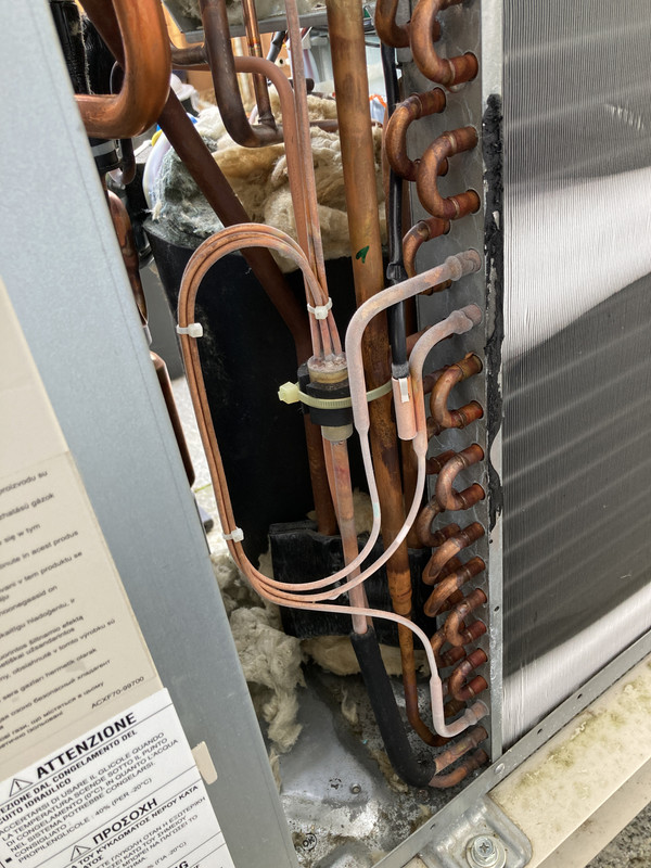

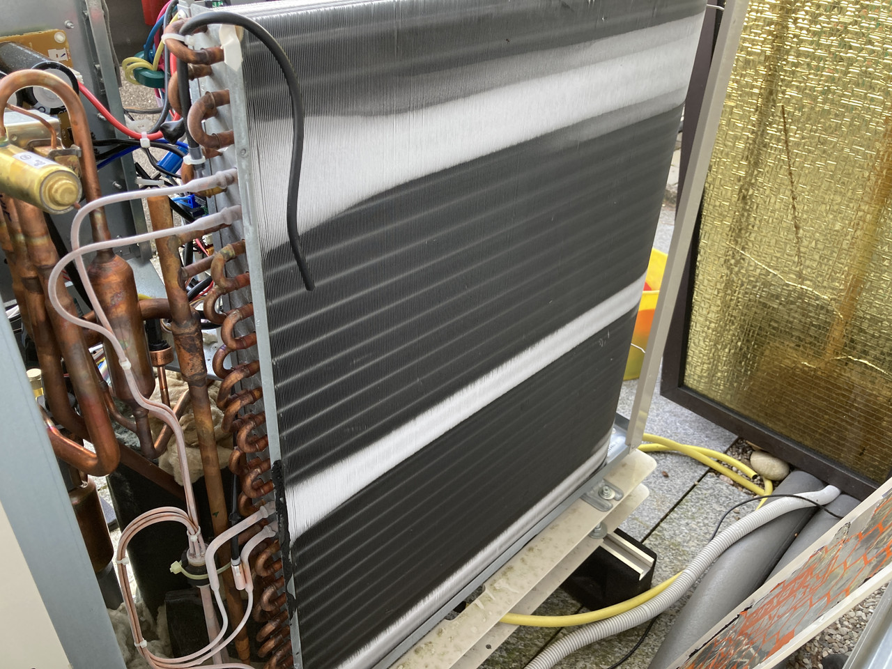

Aud dem 2. Bild ist der Schutz/das Kabel von dem Sensor mal gequetscht worden. Leitungstemperaturfühler-Außengerät?

Hier sitzt das Expansionsventil gut versteckt und die 5 Kabeladern gehen zur Hauptplatine Refrigerator links.
Das Expansionsventil bestimmt die Temperatur im Verdampfer. Entweder gibt es ein Kabelproblem (schlechter Kontakt oder Unterbrechung) oder es liegt an der Ansteuerung. Das Ventil im Kältekreis sollte ok sein da im Betrieb auch annähernd normale Werte der relevanten Temperaturen erreicht werden.
Wie schon erwähnt wird eine Spindel durch den Schrittmotor bewegt die den Durchfluss ändert.

Das zusammengedrückte Sensorkabel funktioniert. Das habe ich heute gemessen.
Evtl. ist es erwähnenswert, dass ich die Jeisha mit Stopfwolle gedämmt hatte. Auch im Bereich der Kälteleitungen.
Kann ich die Funktion des EEV irgendwie verifizieren? Dieses Nivelliert wohl beim Initialisieren der Jeisha (Stromlos -> Strom an). Dabei klackert es ein paar mal und gibt dann ruhe.

3908283
Das ist soweit normal
das Ventil fährt einmal komplett auf Endposition,
damit man einen "geeichten" Startpunkt hat
und die exakte Stellung bekannt ist.
Das Klackern ist das "Aufschlagen" am Sitz,
bzw. das Erreichen des Endpunktes.
Ab dann werden einfach Umdrehungen / Impulslängen gezählt,
um zu wissen, wo es steht....
...einer der Gründe, warum man "Invertern" (eigtl. EEVs)
nicht einfach den Strom abdrehen soll....unbekannte Ventilposition.

Da noch Kältemittel vorhanden ist, vielleicht günstigen Lecksucher besorgen und Gerät abschnüffeln. KM Mangel sollte man nicht mehr kategorisch ausschliessen.

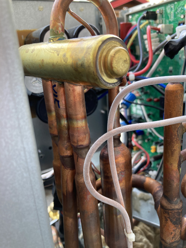

Heute kamen endlich die Ersatzteile in einem großen Karton.
Ich habe nach und nach die folgenden Komponenten getauscht:
- die Spule für das 4Wege Ventil
- der Schrittmotor für das EEV
- Die Platine der Kältesteuerung
Nach jedem Tausch habe ich einen Testlauf gemacht. Leider immer das selbe Verhalten.
Pipeout geht heftig bis -21 Grad runter obwohl die AT bei +8 lag.
Gemessene Wärme (Sensostar) bei maximal 4.5 kW
Damit scheint es ein für mich unereichbares Problem im Kältekreislauf inneren zu sein.
Die neue Jeisha habe ich angeschlossen und die läuft auf anhieb so wie ich es gewohnt war.

Kältemittel ist noch ein anderer Punkt. Wobei die Kiste auch flächig einfriert nach ner Zeit.
Gefühlt übersteuert die die kälteleitung.
