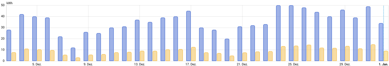

Hallo zusammen,
wir betreiben seit August 2025 eine Bosch WLW186i (5 kW) mit einem 70-Liter-Pendelpuffer. Das Gebäude (BJ 2005) wird größtenteils über FBH beheizt; zwei Räume sowie Keller und Treppenhaus verfügen über Heizkörper (separate Heizkreise, ERR offen).
Das Problem: Nach der Warmwasserbereitung schaltet die Wärmepumpe regelmäßig für ca. 5–6 Minuten komplett ab, bevor sie den Heizbetrieb mit hoher Leistung wieder aufnimmt. Durch die ca. 10 Meter lange Leitung zwischen Außen- und Inneneinheit staut sich kurzzeitig Wärme, was zu einer hohen Vorlauftemperatur (VL) führt, die dann jedoch schnell wieder abfällt.
Mein Ziel: Ich möchte das kurze Abschalten nach dem Umschaltvorgang verhindern. Ideal wäre es, wenn die WP nach der WW-Bereitung einige Minuten mit minimaler Leistung weiterläuft, um die Wärme abzuführen und den VL zu stabilisieren, bevor die Regelung über ein Abschalten entscheidet.
Bisherige Versuche: Die Reduzierung der Spreizung von 7,5 K auf 5 K (höherer Volumenstrom) brachte leider keine Besserung.
Gibt es eine Einstellung in der EMS-Regelung, um dieses "Nach-WW-Takten" zu unterbinden oder eine Zwangspause der Hysterese-Prüfung zu erwirken?
Danke und BG
Felipe
Den Temperaturverlauf und wie die WP reagiert zeigt ganz gut dieser Screenshot aus HA: https://1drv.ms/i/c/113f849f543b08be/IQCo4vlAVwthQ6QGBK_DN_8IASXRyi6zhQCcsSiV9l4iB38?e=nco3e2

Zitat von inso Beitrag anzeigen
Hallo zusammen,
Das[...]
Ich verhindere das Abschalten nach WW mit einer Home Assistant Automation.
Die WP schaltet bei nach WW für eine Minute auf Heizen um, stellt dann fest, dass der Vorlauf im Heizkreis zu hoch ist und schaltet ab. Nach 6-8 Minuten startet sie wieder.
Ich umgehe das indem ich als Auslöser das umschalten von WW zu Heizen nehme und dann das Raumthermostat für 1:30 Min auf 30 Grad Stelle um dann alle 30 Sekunden in 4°C Schritten auf die ursprüngliche Temperatur absenken.
Du musst in den Einstellungen die maximale Vorlauftemperatur für den Geizkreis noch auf 60°C setzen.
