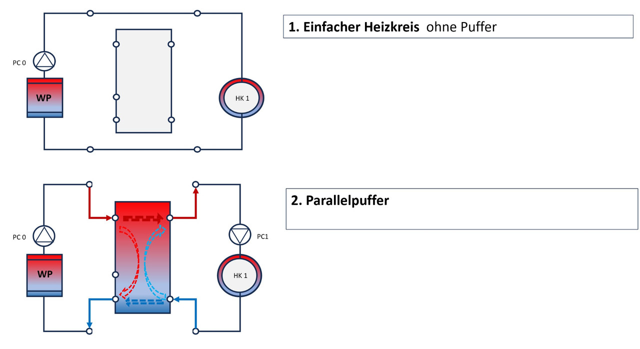

Moin und allseits ein "frohes Neues",
ich habe mal ein Bild eingefügt, das vielleicht besser als viele Worte von uns erklärt, was im Parallelpuffer eigentlich strömungstechnisch abläuft und warum er deshalb die Arbeitszahlen absenkt. Damit sollte vielleicht klarer werden, warum sowohl Franks als auch Deine VLT im Heizkreis um 5 - 10 K niedriger als die am IG ist.
Die horizontalen Pfeile zeigen, dass durch die Führung der Strömung (oben: von links nach rchts; unten: von rechts nach links) eine Kreiselströmung im Puffer angeregt wird, die bei hohen Durchflüssen logischerweise stärker als bei geringen Durchflüssen ist. Diese Kreiselströmung will Wasser von oben nach unten ziehen und klates Wasser von unten nach oben. Funktioniert wie ein Windrad für Kinder: bläst man es von der Seite an, dreht es sich....
Die vertikalen Pfeile deuten an, was passiert, wenn die 2 Pumpen nicht exakt dieselben Fördermengen liefern, sondern voneinander abweichen. Je nachdem, welche Pumpe mehr liefert gilt immer nur 1 Pfeil. Die, die mehr als die andere liefert, zieht sich eigenen Vorlauf in den Rücklauf (PC0 im Primärkreis) oder Rücklauf in den Vorlauf (PC1 im Sekundärkreis)
Lösung ist tatsächlich diejenige, die Daikin auch als hydraulische Lösung vorschlägt: Überströmer ("BV" im Schema) und Reihenpuffer im Rücklauf (VG25 bzw. BST100 im Schema). Beim ECHO wird seit Neuestem sogar auf den Überströmer verzichtet, was ich ohne genauere Kenntnis des Heizkreises oder alternativ einem Pumpentest, der auch Bestandteil der Inbetriebnahme ist, aber nicht tun würde. Ei nweiteres Kriterium für den Überströmer ist, ob ERR eifrig genutzt werden oder bei HK die Stellköpfe bzw. bei FBH die Stellmotoren abgenommen sind, weil schon ein thermischer Abgleich gemacht wurde. Hinweis für TN mit weniger Vorkenntnissen: das ist nicht der hydraulische Abgleich.
link für die ECHO: hier.
link für die Wandversion: hier.
Gruß - Eddi

Vielen Dank für die geniale Erklärung. Jetzt ist mir auch völlig klar, warum es Wärmepumpen absolut keinen Sinn macht einen parallelen Puffer zu verbauen. Es ist einfach unmöglich beide Umwalzpumpen mit gleichem Durchsatz laufen zu lassen. Theoretisch geht das nur, wenn die Pumpe des Heizkreises ebenfalls durch die Wärmepumpe gesteuert würde. Aber da ist es eigentlich auch nur ein Reihenspeicher im Vorlauf... Schade, dass die Heizungsbauer das nicht verstehen, zumindest viele.

...richtig! UND es bräuchte einen Durchflußmesser im Heizkreis mit Datenverbindung zum Rgeler, damit der Regler überhaupt die Heizkreispumpe auf denselben Durchfluß wie im Primärkreis abgleichen könnte (oder eine Pumpe mit LIN-Schnittstelle zum Regler, über den sie den aus der Stromaufnahme berechneten Durchfluss an den Regler übermitteln kann).

Diese Parallelpuffer sind echt großer Mist – vor allem bei der Altherma, die ja mit konstanter Spreizung und variablem Volumenstrom arbeitet.
Bei Wärmepumpen, bei denen man einen konstanten Volumenstrom einstellen kann, könnte man die Durchflüsse von Primär- und Sekundärpumpe doch eigentlich recht gut angleichen. Aber dann müsste man ja mit konstantem Volumenstrom fahren und die Wärmepumpe würde nicht mehr modulieren, oder sehe ich das falsch?
Und wenn man den Durchfluss perfekt harmonisieren würde, bräuchte man den Parallelpuffer doch gar nicht mehr.

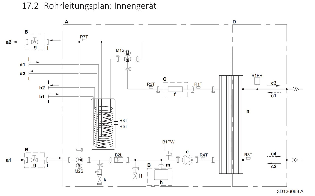

Beim ECHO wird seit Neuestem sogar auf den Überströmer verzichtet, was ich ohne genauere Kenntnis des Heizkreises oder alternativ einem Pumpentest, der auch Bestandteil der Inbetriebnahme ist, aber nicht tun würde.[...]
Die ECH2O hat ein elektronisch geregeltes Überströmventil („Bypassventil“) serienmäßig im Hydraulikkopf verbaut.
Bei Wärmepumpen, bei denen man einen konstanten Volumenstrom einstellen kann, könnte man die Durchflüsse von Primär- und Sekundärpumpe[...]
Ich persönlich kenne keine WP, ber der das so ist.
Ich denke, dass das mit den betriebsbegingungen zusammenhängt, unter denen die WP optimal läuft: niedrige VLT ---> möglichst kleine Spreizung ===> Spreizung muss Soll-Parameter sein.
VLT über witterungsgeführte Heizlinie -> damit liegt die VLT auch fest.
Dann hat der Regler gemäß der Formel:
Heizleistung = konstanter Eigenschaftsfaktor für Wasser x Spreizung x Durchfluss
nur den Durchfluß als Stellgröße zur Anpassung der Heizleistung.

Moin Karl,
mit "Hydraulikkopf" meinst Du sicher den Aufbau mit Pumpe etc. auf dem Totwasserspeicher - richtig?
Ist das bei der 3er Reihe tatsächlich so? Wo ist er denn im Plan - finde ich ihn gerade für meine ECHO nicht...
Und bist Du sicher, dass es bei der 4H auch so ist? Auch da finde ich den im Rohrleitungsplan des IG nicht....
Gruß - Eddi

In Deinem Bild M2S. Hier bei der 4H das M3S (typisches Grundkonzept der HPSU/ECH2O):

Nö Karl, das M3S ist ein Mischer für die Heizungsunterstützung. Ist übrigens in diesem Video bei ca. 20:00 witzig erklärt. Bei der 4er wird für das Überströmv. ausdrücklich auf "bauseitig zu stellen" hingewiesen (bin gerade zu faul um das rauszusuchen).

Aus der Kurzanleitung:

Nö Karl, das M3S ist ein Mischer für die Heizungsunterstützung. Ist übrigens in diesem Video bei ca. 20:00 witzig erklärt[...]
Du irrst, Gerd...

Karl,
öffnet denn der Regler in der 3R immer dann das M2S ein wenig, wenn der Durchflussmeser ggü. dem Reglersollwert z.B. zu geringe Volumenströme rückmeldet und die Pumpe bereits auf Maximalleistung ausgeregelt ist? So ein Dreiwegeventil kann mit eine guten Steuerung ja dasselbe, was ein federbelastetes Ventilchen namens Überströmer auch kann....
Gruß - Eddi

…öffnet denn der Regler in der 3R immer dann das M2S ein wenig, wenn der Durchflussmeser ggü. dem Reglersollwert z.B. zu geringe Volumenströme rückmeldet und die Pumpe bereits auf Maximalleistung ausgeregelt ist? So ein Dreiwegeventil kann mit eine guten[...]
Ja, Eddi, genau so ist es! In dem von Gerd verlinkten Video wird dies ab 20:40 sogar kurz erläutert!
Gruß Karl
