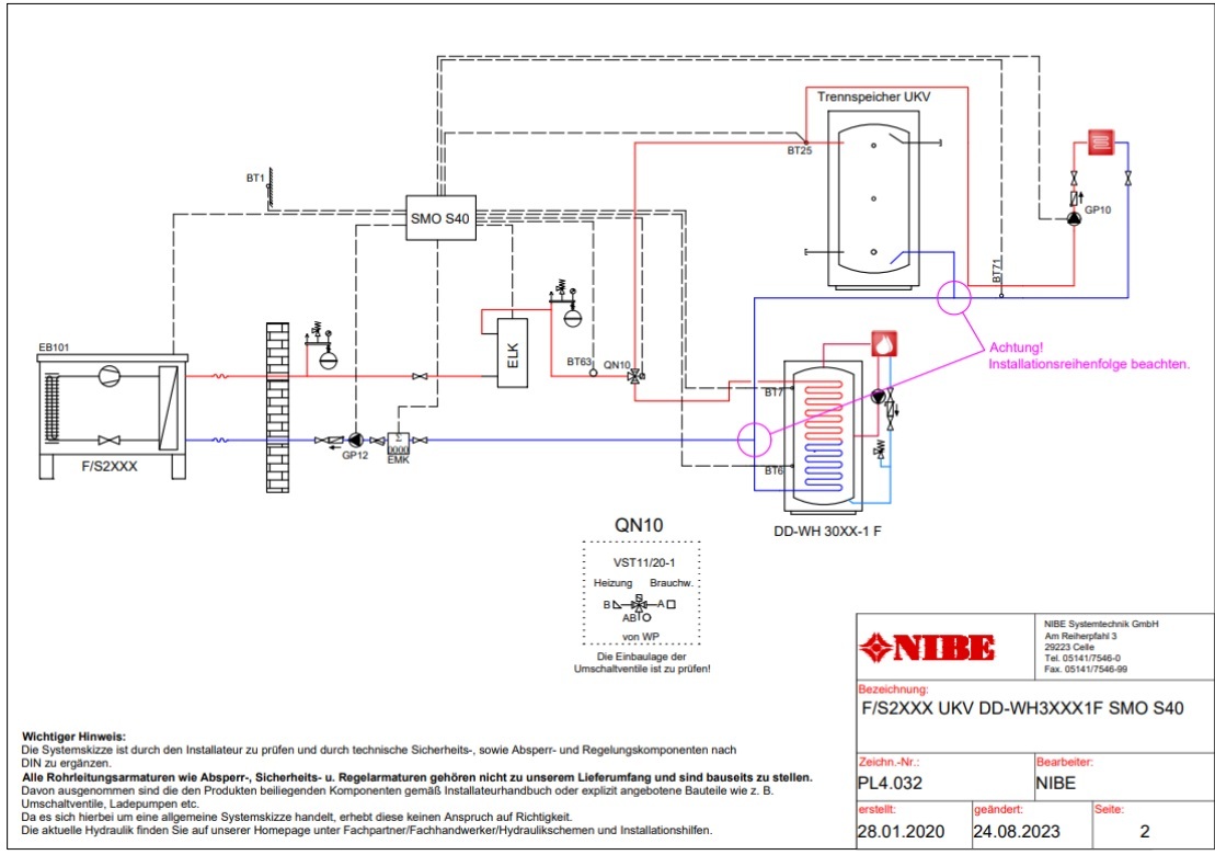

Hallo Alle!
Ich stehe gerade vor der Frage, wie ich das Regelverhalten meiner S2125-8 im Zusammenhang mit häufigen Abtauvorgängen abmildern kann.
Randdaten:
Ich befinde mich im ersten (bewohnten) Winter unseres Neubaus mit 240m² FBH.
Die Anlage verfügt über einen 120L Puffer in Stichanbindung - wo auch wohl der hydraulische Nullpunkt erreicht wird (Summe Topmeter ca. 16,8 l/m, Anzeige Durchflussmesser RL WP meist 17,0 - 17,2 l/m).
Hydraulischer Abgleich gemacht, Hütte wird auch warm.
Problem:
Ich durfte nun auch leidvoll erfahren, wie mir stündliches (im Extrem sogar auch alle ca. 40min) Abtauen die Effizienz versaut: Ein Abtauvorgang schickt mir den VLvon ca. 30°C im Tief auf nur noch ca. 23°C runter. Es benötigt insgesamt gerne mal 20 Minuten, bis der berechnete VL wieder erreicht ist.
Vor allem führt der Abfall der Gradminuten dazu, dass der Verdichter fast nur noch unter Maximalfrequenz läuft: Hat er sich binnen der verbleibenden 40 Minuten in den Modulationsbereich vorgekämpft, ist meist schon wieder abtauen angesagt.
Ich habe die relativen Gradminuten auf 100 eingestellt (Startwert -400) und den Heizstab blockiert, so dass ich (z.B. bei WW-Bereitung) höchstens auf -499 DM fallen kann. Damit es wenigstens noch die Chance auf Modulation gibt.
Ein weiterer Versuch, die Lage ein wenig zu entspannen: Taganhebung VL +1 und Nachtabsenkung VL -1, um per "Estrich als Speicher" wenigstens in der Nacht ein wenig Entspannung herbeizuführen.
Aber insgesamt gefallen mir diese "Workarounds" nicht (kann so z.B. keinen Heizstab für PV nutzen).
Idee / Frage:
Würde ein Umbau auf Reihenpuffer (im RL) die Abtau-/Gradminutenproblematik entspannen können?
Würde sich der VL durch den Sprung von 120L Abtauvolumen auf geschätzt 300L vielleicht nur noch auf vielleicht 27°C (statt vorher 23°) abkühlen?
Oder nutze ich auch heute schon das Heizkreisvolumen und es ist wie es ist (Durchfluss geht beim Abtauen von 17 auf 26 l/m -> Puffer wird mit ca. 9 l/m durchströmt... aber die FBH ja weiterhin mit ihren 17 l/m durch den Puffer gedrückt?)
Der VL-Sensor (BT25) sitzt übrigens direkt am "Stich"... wäre es evtl. auch eine (dreckige) Lösung den Sensor einen halben Meter weg vom Puffer, Richtung FBH umzusetzen?
Ich wäre an sich bereit, den Umbau auf Reihenpuffer machen zu lassen. Kostet aber sicher Richtung 500€ und muss sich daher irgendwie auch amortisieren. Die derzeitige Stichanbindung scheint anhand der Durchflüsse (nebst Mess- oder Ablesefehlern) relativ gut abgeglichen.
Schon einmal Danke für Eure Meinungen!

Hier noch das Anlageschema und noch ein paar Daten zur Problematik:
Abtauvorgänge (BT16) heute Nachmittag:
... mit Gradminuten und Verdichterfrequenz:

Du hast die abtauung nicht verstanden. An der Austritts Temperatur nach der WP ändert sich durch den Puffer genau nix.

Ein Puffer soll verhindern das die RL- Temperatur während des Abtauens nachgibt. Was dann als VL rauskommt ist die Kälte die auf den RL gepackt wird. Um so mehr der RL nachgibt umso tiefer fällt der VL. Ideal ist also das um so länger es dauert bis die VL- Kälte wieder am RL auftaucht desto besser.
Am VL Anschluss des Puffers, wo der Temperaturfühler sitzt, welcher für die Regelung maßgeblich ist, ändert sich hingegen eine ganze Menge.
Siehe Anlagekonzept und Verlaufsdiagramme oben.

Die WP zieht beim Abtauen mehr oder weniger ihre Maximalleistung aus dem Heizkreis. Was aus der WP rauskommt ist mehr oder weniger kalt. Wenn davor ein Rücklauf Puffer ist wird das genau gar nicht kälter als ohne. Solange die Heizwasser Menge nicht so klein ist as während des Abtauvorgangs die Gesamtmenge schon einmal durchgepumpt wurde.
Das ist aber eher unwahrscheinlich.
Ich wusste nicht ob es passt und habe daher 51l im Rücklauf. Ja, krumme Zahl, aber der war billig.
Beim Abtauen kühlt die WP hier um 4K. Es bricht nicht ein. Heizwasser und Puffer reichen also zusammen aus.
Aber dein "Problem" löst ein Rücklaufpuffer imho nicht

Die doppelte Stichanbindung des Puffers irritiert mich.
Besser die hydraulische Vereinfachung des doppelt Differenzdrucklosen Verteilers nutzen:
RL durch den Puffer schleusen, VL im Stich anbinden.
Damit kann der Puffer seine Energie dem Abtauvorgang zur Verfügung stellen, auch wenn Primär- und Sekundärkreis ähnliche Volumenströme haben.
Umbau sollte für kleines Geld zu erledigen sein, wenn man denn an die Komponenten kommt.
