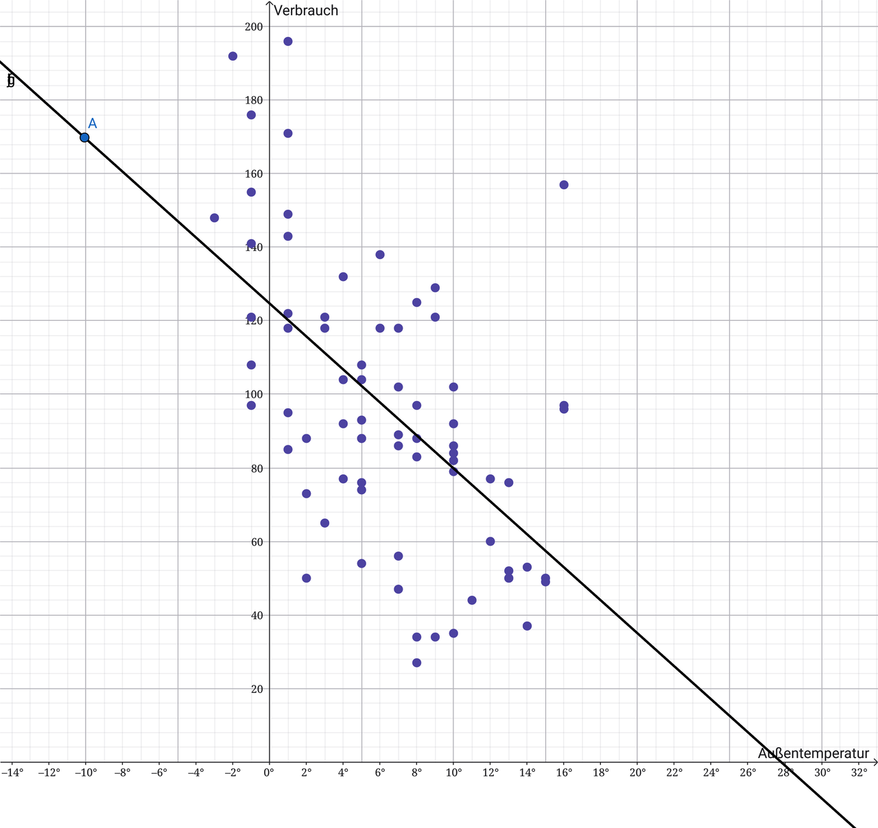

Ich bin nun also erstmal an der Dimensionierung der Wärmepumpe. Über den Ölverbrauch kann ich es nicht bestimmen, da bei uns durch die Umbauten in den letzten Jahren nie eine wirkliche Konstante gegeben war. Also habe ich mir im Oktober einen Wärmemengenzähler in den Heizkreislauf eingebaut mit dem Ziel den Realverbrauch diese Heizperiode darzustellen.
Heute habe ich dann Mal die bisherigen Daten zusammengestellt und in ein Koordinatensystem eingetragen, die Leistungskennlinie eintragen lassen und ich komme bei 7,08kw raus. Das ganze noch ohne Zuschlag von 15% für Wärmegewinne.
Was mich etwas stutzig macht sind meine Verbrauchsdaten.
Ich habe teilweise an warmen Tagen doppelt so viel Wärmeenergie verbraucht wie an kalten Tagen.
Ein Bild zu meiner Auswertung sehr ihr hier:
Kann das so stimmen? Und falls ja, sollte ich eher zur 7KW WP tendieren oder eher Richtung 9KW?

De Messdaten haben ein systematische Problem, wichtige Korrelationen mit den erforderlichen Temperaturverläufen der Aussen-, Raumtemperaturen über die Zeit ist nicht möglich.
Ich würde den Analytischen weg über die Gebäude- und Hydraulikberechnungen empfehlen un in Kombination könnten wiederum die erfassten Meßdaten ihren Teil zur Beurteilung beitragen.

Tatsächlich, ganz schön breite Streuung.
Wie sieht's mit der Warmwasser Bereitung aus, wird die (richtigerweise) auch mit über den WMZ erfasst?
Wenn ja dann könnte das die Messung insofern beeinflussen, daß an Tagen mit hohem WW Verbrauch ("Badetage"?) der tatsächliche Wärme Bedarf inkl Warmwasser "sichtbar" wird.
Für die Heizlast wurde ja der Tagesverbrauch mit dem WMZ ermittelt... wurde für die Temperatur auch der Tageschnitt herangezogenen?...und wie wurde der ermittelt?

Warmwasser wird nicht erfasst.
Außentemperatur wurde immer die aktuelle zum Zeitpunkt der Messung am Abend notiert.

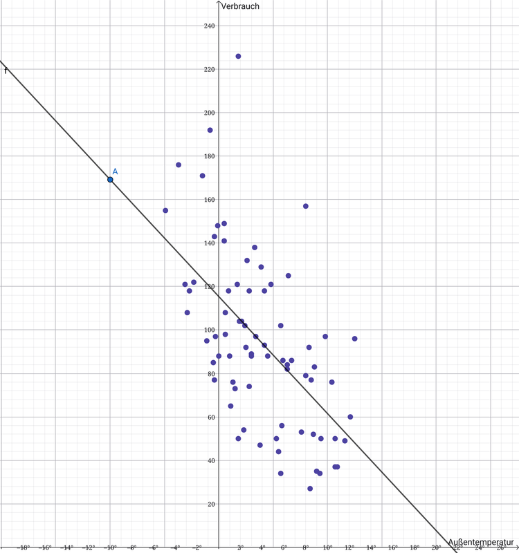

Ich Versuche das ganze jetzt nochmal mit den durchschnittlichen Daten abzubilden

3924855
du brauchst nicht die aktuelle, sondern eher die Tagesmitteltemperatur. Die aktuelle Temperatur kann gerade an sonnigen unbewölkten Tagen verdammt schwanken.
Dazu sollten die Räume natürlich 24/7 gleich beheizt sein, ohne irgendwelche Nachtabsenkung, denn die wirft auch alles durcheinander.

Selbst mit der Tagesmitteltemperatur bleibt's bei der memewürdigen Auswertung.
Ergebnis ist das gleiche

Sinnvoller wäre eine Messung am Morgen gewesen, dann ist die AT am tiefsten, und die nötige Heizleistung am höchsten. Abends hat die Sonne ihre Arbeit verrichtet, die AT ist dann über dem Tagesmittel und der Datenpunkt an der falschen Stelle.
Unterm Strich würde es trotzdem auf eine 7kW-WP hinauslaufen. WW kommt noch hinzu, Wärmegewinne gehen ab, bleibt sich also gleich. Manche empfehlen eine Unterdimensionierung und Nutzung des Heizstabs, dann hast du aber bei Abtauwetter unterirdische Arbeitszahlen.
Der EB wird dir irgendwas berechnen, vermutlich mit Vollbeheizung aller Räume und Bäder auf 24°C. Ob das eurem Nutzungsprofil entspricht, interessiert dabei leider nicht.

Ne Leute bei Massivhaus einfach den Tagesverbrauch und die Tagesdurchschnittstemperatur für die Heizlast ansetzen, und zwar wenn 24/7 durchgeheizt wird.

Du hast keine außentemperaturabhängige Vorlauftemperatur sondern regelst manuell, richtig? Und das wahrscheinlich stets mit starker Verzögerung wegen der trägen FBH.
Dazu haben die Raumtemperaturen eine große Bandbreite.
Da kann auch bei einer tageweisen Auswertung kaum etwas Vernünftiges herauskommen.
Wahrscheinlich wären wochenweise Auswertungen ausnahmsweise hilfreicher. Zumindest bei stabiler Wetterlage ohne Sonne, so dass Du nicht immer wieder nachregulieren musst.

Dann auf 2 Tagesmittel erhöhen, das ist dann wie bei der Norm Aussentemperatur. Weiter über Messfehlernachdenken. Bei Glaspalast und hoher Masse ist viel möglich.
