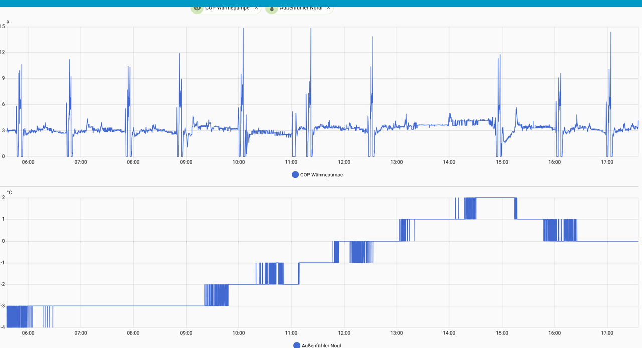

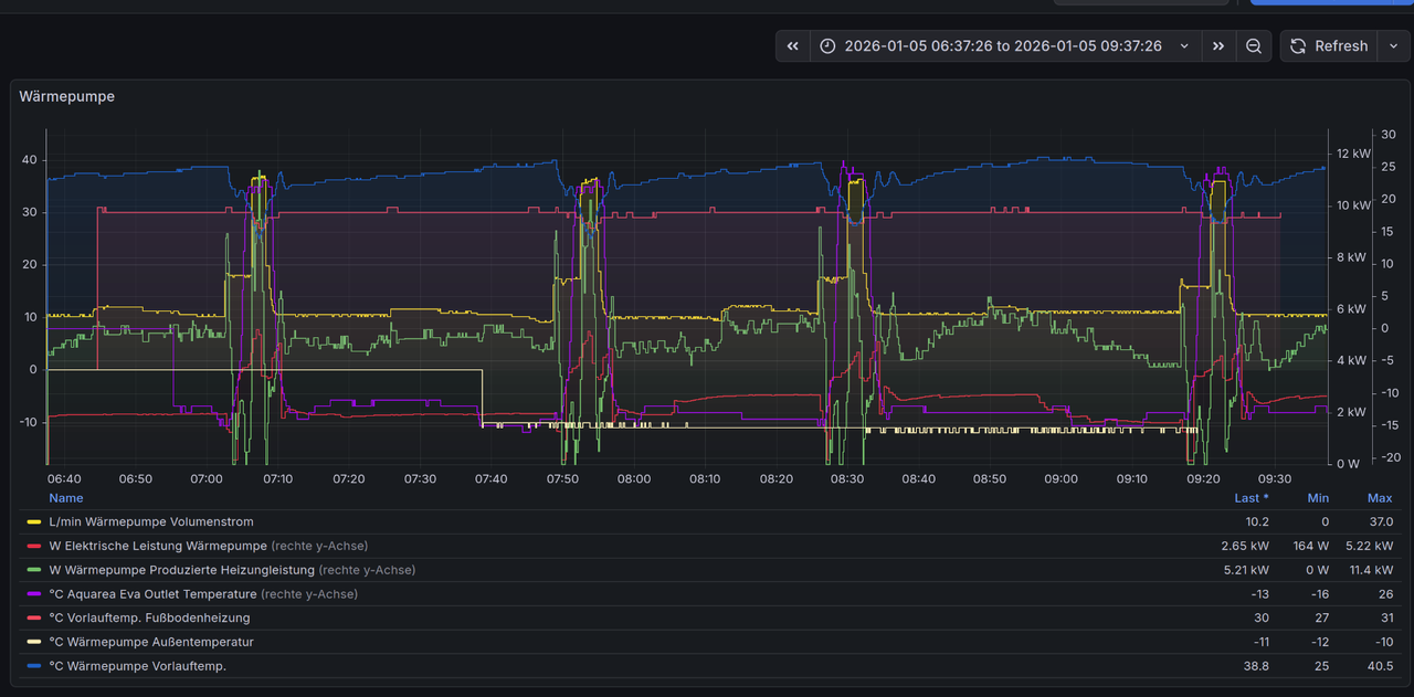

Die Pumpe begrenzen muss nicht sein, wenn es dumm läuft bekommst du die maximale Leistung deiner WP nicht mehr. Bei größerer Spreizung läuft die Pumpe automatisch langsamer. Ich habe bei mir auch begrenzt, aber auf 22 l/min. Wenn begrenzen dann so das es relativ nahe am Limit ist wo Geräusche auftreten. Da in 48 Stunden sicher noch nicht alle Mauern usw. komplett durch gewärmt sind kann es noch etwas besser werden.
Das mein mein COP bei VL 40 Grad. 12l/min Volumenstrom Spreizung 8 Grad.
Das ist die echte Außentemperatur, nicht die von der WP
Die Sprünge im COP Wert kommen von meiner Automation, da wird dynamisch zwischen Flüstermodus aus - 2&3 gewechselt. Modus 1 nutze ich nicht mehr, der hat keinen sichtbaren Vorteil.
Das ist mit Heizstab:

0
3924896
Beim Cop meinte ich natürlich die kleinen Sprünge. ca. 14:00,15:30,09:10,07:20. Wenn die Heizlast absinkt wird je nach Leistungsbedarf Flüstermodus zugeschaltet.. Nach dem Abtauen (die großen Spitzen) läuft die WP mit hoher Leistung -> kleiner COP Faktor. Wenn dann die VL Temperatur erreicht ist und der Wärmebedarf nicht zu hoch ist wird der Flüstermodus aktiviert. Zuerst 2, und wenn da die Temperaturdifferenz Soll/Ist einige Minuten <=1 Grad ist wird Modus 3 aktiviert. Wenn die Temperaturdifferenz zu groß wird, wird der Reihe nach wider bis auf Modus 0 geschaltet. Da ist dann auch noch die Freq des Kompressors usw. mit berücksichtigt. Man sieht auch das um 12:30 - 13:30 Vermutlich bis auf Modus 3 geschaltet wurde, deshalb die lange Laufzeit und ein COP um 13:30 3,6 von 14:00-14:30 4,1 bis 4,3. Das würde ohne Modus 3 nicht funktionieren. VL Temperatur waren 38-39 Grad.
Auf dem unteren Bild die Minus 12 Grad ist die echte Außentemperatur. Bei einer Spreizung von 5 Grad hatte ich da einige Tage früher Vorlauftemperaturen von 32 Grad, bei gleicher Heizkurve. War natürlich viel zu kalt. Mittlerweile senke ich nachts die Heizkurve um 2 Grad im Heizkörper Kreislauf das ist das OG. Die FB lasse ich durchlaufen, da braucht die WP zu viel Energie um wieder hoch zu heizen. Da es bei Tag deutlich wärmer ist (besserer COP) spart das auch noch Strom. Und die VL schwankt nicht mehr so stark, bei Tag läuft die WP oft mit der gleichen VL wie bei Nacht, da passen die 2 Grad Verschiebung ganz gut.
