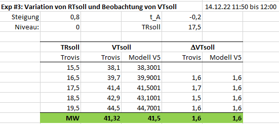

Zitat von Tom Bombadil Beitrag anzeigen
... ist doch eh nur 'for the show', wichtiger ist ein korrekter Heizbetrieb
Da hast du natürlich recht, aber Entwickler sind halt notorisch neugierig ;-)
Nachtabsenkung = 2 x Steigung x (Tagsoll - Nachtsoll)
Wow, tolle Information, stimmt mit meinen Messwerten auf die Kommastelle überein. Bald gibt es ein neues Modell …
BG Robert

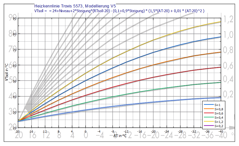

Dritter Versuch:
In dieser Modellierung ist die
• Neigung exakt (Neigung = Kurvenanstieg bei AT=0 °C; Samson Definition)
• RTsoll-Einfluss auf VTsoll exakt (dVTsoll(dRTsoll)/dT = 2*Neigung; Samson Definition)
• Kurvenform der Heizkennlinie (aus Samson Handbuch EB 5573) grob angenähert (s. Bild)
Im Arbeitsbereich meiner Trovis ist die Übereinstimmung von Modell-VTsoll und Geräte-VTsoll gut. Die Abweichung ist unter 1 °C.
Die Nachbildung der Kurvenform in den Randbereichen ist nicht gut, aber für mich reicht das schon. Wer weitermachen möchte, hier die Formel:
VTsoll = 25+Niveau-Neigung*(AT-20-2*(RTsoll-20)+0,01*(AT^2-20^2)+0,00014*(AT^3-20^3))
LG Robert
P.S.: zum Modell V2 (voriger Beitrag): Ersetzt man in der Formel „Niveau“ mit „Niveau_Trovis + 5°C“ passt das Modell auch ganz gut zum Gerät.
Verfasser:
Robhubi
Zeit: 21.12.2022 21:14:32
1
3447779
Nuss geknackt :-)
Heizkennlinie Formel Trovis 5573:
VTsoll = 24+Niveau+2*Steigung*(RTsoll-20) - (0,1+0,9*Steigung) * (1,5*(AT-20) + 0,01 * (AT-20)^2 )
Kennlinienschar (farbig Modell V5; hellgrau Trovis Handbuch):
Ein Prüfpunkt:
Schöne Weihnachtstage
Robert
Kennlinienschar (farbig Modell V5; hellgrau Trovis[...]
Nochmal die letzten 2 Bilder, da mein damaliger Bilder-Hoster Offline gegangen ist.
