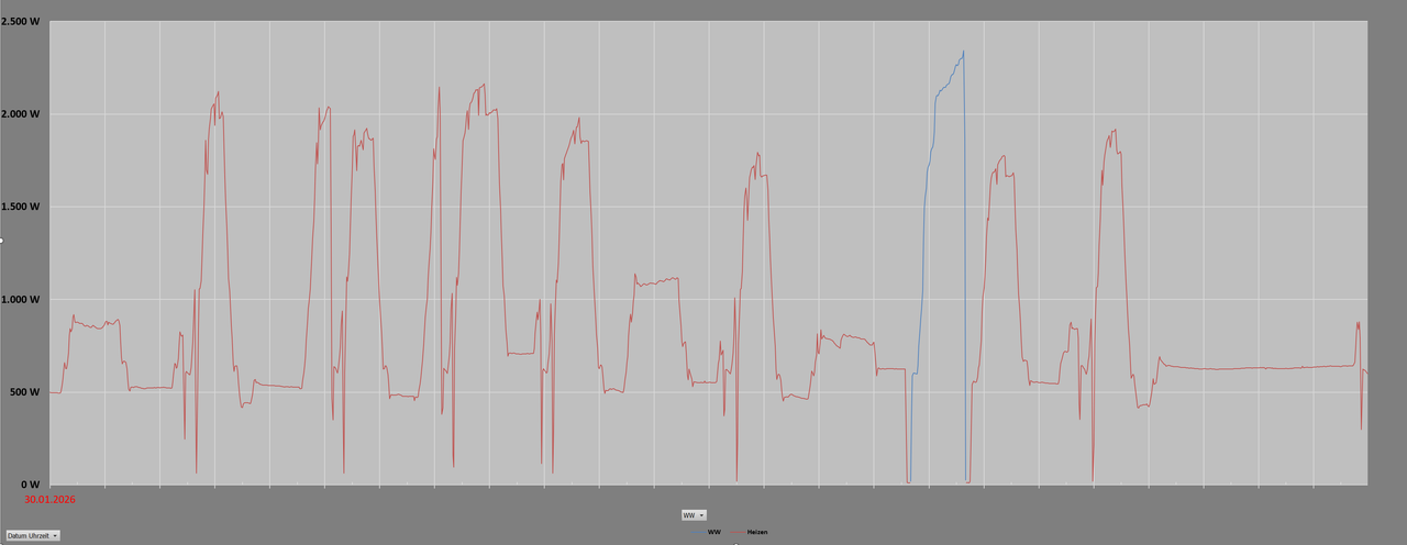

Was Deine Heizlast angeht, so kannst Du sie "Pi x Daumen" über diesen Heizlastrechner bestimmen. Der ist ziemlich gut. Daikin hat auch einen (Excel-basiert), der auch gut ist. Kannst ja mal hier teilen, was rauskam. Wahrscheinlich bist Du "gefühlt" irgendwo zw. 8 -10 kW. Dann ist Deine Heizlast um 0°C ca. 5 kW.
Nach einem Abtauen will die Regelung erstmal rasch wieder Wärme in di Hütte schieben, weshalb sie auf volle Leistung geht: bei direkt angebundenen Anlagen kann man das wunderbnar am Stromschrieb sehen. Da Deine Sekundärpumpe aber weiterhin konstant ihre Menge ins Haus tuckert, wird diese Reglerstrategie vom Puffer wahrscheinlich schlicht ausgebremst. Genauer sehen würde man es am Stromschrieb. Ich hab dafür Shellys verbauen lassen.
Ich habe Dir für eine direkt angebundene Anlage bei Abtaubetrieb hier mal den Stromschrieb für 1 Tag eingestellt (8kW-Anlage); in der Grafik sind die senkrechten Striche im Abstand von 1 h; rot ist heizen, blau ist WW. Da siehst Du, dass sie für locker 30 min auf 2 kW elektrisch geht = Vollast. Bedeutet bei 0°C lt. im nächsten Absatz verlinktem Diagramm für die Einstellung "integrierte Spitzenleistung" ca. 8,2 kW.

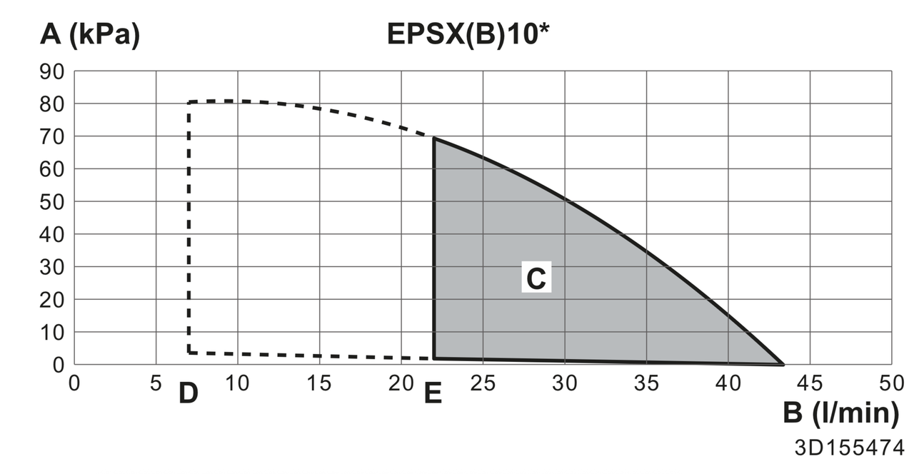

Wie gut passt die Sekundärpumpe zur Primärpumpe?
Ich hab Dir mal das Pumpenkennlinienfeld der Primärkreispumpe einkopiert - innerhalb der fett und gestrichelt umrandeten Feldes kann die Pumpe infolge der stufenlosen Drehzahlregelung (= "PWM-Regelung") jeden Betriebspunkt annehmen. Ein Betriebspunkt ist definiert als der Punkt, wo sich die vertikale Linie des benötigten Durchflusses (X-Achse) mit der horizontalen Linie des zu überwindenden Gegendrucks des Leitungssystems auf der Y-Achse (= "Druckverlust" oder "Förderhöhe") kreuzt.
Der Gegendruck des Leitungssystems kommt übrigens durch die Reibung der von der Pumpe "geschobenen" Wassermoleküle an der Rohrwand und auch miteinander zustande, denn das Wasser wird an der Rohrwand gebremst und fließt daher dort langsamer als im Rohrzentrum.
Was "kann" die Primärpumpe? Beispiel: 20 L/min = 1,2 m³/h schafft sie noch durch ein Leitungssystem, das bei dieser Durchströmung einen Druckverlust von 72 kPa = 7,2 m Förderhöhe = 720 mbar erzeugt. Und auf dem vermutlich eher Kurzen Weg vom AG -> IG -> Puffer ist das für sie ein Kinderspiel.

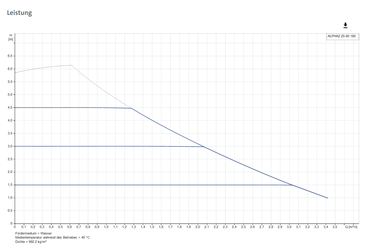

Nun zum Pumpenkennlinienfeld der Alpha2 25-60 (die "60" stehen für einen max. Druck von 60 kPa = 6m Förderhöhe = 600mbar)...bei der Einstellung "Konstantdruck" kann die Pumpe in drei Stärken fördern - das sind die waagerechten Linien. "Dazwischen" kann sie in dem Modus nicht.
Der bei Kennlinie CP3 = obere Waagerechte von der Pumpe gehaltene Druck ist 4,5 m = 450 mbar. Jetzt kommt es darauf an, bei welcher Durchflussmenge der Gegendruck das Rohrsystems exakt 450 mbar entspricht. Diese Menge wird dann gefördert. Maximal sind es 1,3 m³/h = 21,6 L/min. Das ist ein Wert, bei dem die Primärpumpe noch lange nicht am Ende wäre: sie drückt diese 21,6 L/min auch noch durch ein Rohrsystem, das dabei 700 mbar Gegendruck aufbaut. Würdest Du die Pumpe auf konstante Drehzahl Stufe III stellen, gilt die oberste Kurve: da würde tatsächlich mehr als die 1.000 L/h = 16,7 L/min gefördert.
Die Einstellung konstante Drehzahl III wäre für das Anheizen nach einem Abtauvorgang natürlich klasse...nur eben leider nicht nicht mehr 15 - 30 min später, wo die Primärpumpe dann wieder den Durchfluss runterregelt. Dann ballert die Alpha2 vuviel und zeiht sich eigenen Rücklauf in den Vorlauf, wodurch die VLT in den Heizkreisen reduziert wird = Weniger Heizleistung. Das ist das eigentliche Dilemma.

Alles zusammen: knapp 600 mbar (falls die Annahmen ungefähr hinhauen!). Schafft die Pumpe im IG so gerade. Wahrscheinlich gibts eine Spreizung von ca. 5,2 K im Ist.
--> Spreizung 6 K wird bei Diorektanbindung mit Reihenpuffer im RL auch unter Extrembedingungen funktionieren.
Viel wichtiger: sie schafft die Mindestmenge von 22L/min für den Abtaubetrieb locker - das ist Vorgabe Daikin für den Direktanschluss mit Reihenrücklaufpuffer.
