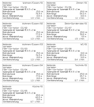

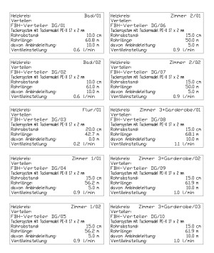

Zeig doch mal Bilder von deinen Verteilern worauf man erkennen kann wie die Volumenströme so allgemein in den Kreisen sind. Oder schreib es hier einfach rein...
Verteiler EG:
Raum / Kreis Nr. / Kreis Länge / Durchfluss....
So oder so ähnlich.
Das würde uns schon mal etwas mehr Überblick geben.

Here we go:

Der Kritische Raum ist übrigenes Zimmer 2 im zweiten Dokument bzw. OG.
Aktueller Status: Durch die Parallelverschiebung schaffe ich 0,6 Grad plus auf aktuell 21,5.
