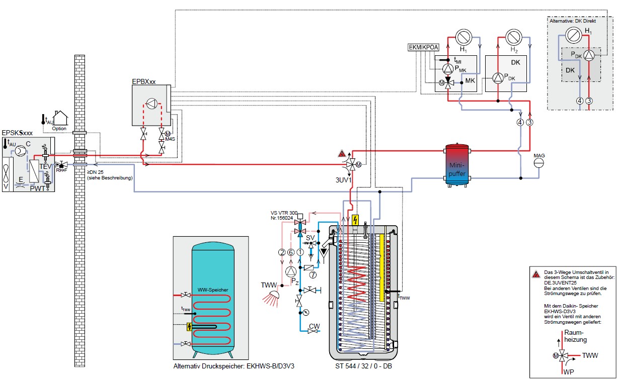

D) Hydraulische Auslegung der Daikin Altherma 4
Ich möchte dauerhaft einen gemischten und einen ungemischten Heizkreislauf betreiben. Ich kann / möchte die Heizkörper nicht auf Niveau der Fußbodenheizung betreiben.
Aktuell hat mein ungemischter Heizkreislauf nur rund 8-10 l/min (Abgelesen an Grundfos Alpha). Das scheint mir sehr gering, liegt aber auch daran, dass die Schlafzimmer etc kaum aktiv geheizt werden und die Abwärme des EG aktuell nutzen. (Das wird sich aber ändern, wenn die Kinder größer werden und ihre Zimmer aktiver nutzen werden)
In meinen Augen passt für mich Schema 5371 Schema 5371.
Frage zum Pufferspeicher: So einbinden wie im Schema?
Ohne Parallel-Puffer fordert Daikin ein Überströmventil. Ich habe aber Angst, dass dort meine 10l/min auch im Regelbetreib ungünstig sind.
Chat GPT sagt:
1. Reihenpuffer + Überströmventil (Daikin-Lösung, energetisch am besten. Hilft aber nicht, wenn der Volumenstrom im Teillastbetrieb zu niedrig ist)
2. Parallelpuffer (Genau nach Daikin Schema. Ineffizienter, aber löst beide Probleme)
3. Stichanbindung/Pendelpuffer (Kompromiss, Effizienz immer noch sehr gut, aber komplizierter in der Auslegung)
Ich habe gelesen, dass der Pendelpuffer bei der Daikin gut funktioniert, wenn man meine Grundfoss Pumpen durch die originalen von DAIKIN PWM gesteuert ersetzt.

Du stattest deine HK mit festem Durchfluss aus, ohne Thermostate (andere Regeleinsätze). Die FBH ebenfalls ohne ERR. Dann hast du IMMER genug Durchfluss.
Damit brauchst du wahrschlich gar keinen Puffer oder max im Rücklauf.
Der Volumenstrom sollte von der Pumpe kommen, geregelt über die WP Steuerung. Diese wird wahrscheinlich zum abtauen dann erhöht. Das Überströmventil muss wahrschlich rein, du kannst das aber ohne ERR wieder zu drehen.
Trennpuffer vermeiden.

Ich würde dringend den parallelen Speicher vermeiden. Die Daikin fährt mit festem Delta T und variablem Volumenstrom. Da wird dort drin alles ungerührt und Mega ineffizient. Wenn du unbedingt 2 Heizkreises willst würde ich eine Wärmepumpe nehmen, die mit festem Volumenstrom arbeitet.
Welchen Grund gibt es, dass unbedingt 2 Heizkreises mit verschiedener Vorlauftemperatur gefahren werden? Vielleicht kannst du das vermeiden?

Komplett offene Heizkörper sind eine hydraulisch Weiche, dein Volumenstrom in der FBH bricht ein.
ALLE Heizflächen die du nicht benutzt, erhöhen die VLT der anderen Flächen. Deine thermische Hülle vom Haus ist AUSSEN. Alles innen wird geheizt.
