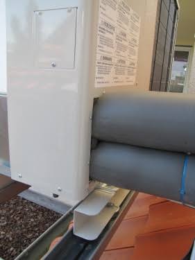

Moin,
ich hatte bei uns in 2014 die jeweils 12 m lange Strecke von drinnen bis an den Monoblock draußen für Vor- und Rücklauf mit 40×3,7mm PE-HD-Rohr (DN32,6 mm) ausgeführt. Das Rohrmaterial war als Rollenware recht günstig zu bekommen. Rein zufällig habe ich die 30 mm Dämmung damals von einem Bekannten sogar komplett kostenlos erhalten. Das im ersten Bild zu erkennende ca. 30 cm kurze Stück der Rohrdämmung das von Oktober 2014 bis Mitte 2019 konsequent 24/7 im Außenbereich UV-Strahlung und Witterung ausgesetzt war ist praktisch gänzlich unbeschädigt gewesen als ich den Apparat 2019 von draußen nach drinnen in den Raum umgebaut habe. Damals bin ich nicht mehr ganz so ängstlich gewesen und war so frei beide benötigten 90° Fittings aus Kunststoff zu verwenden. Die 4 geraden Fittings zur Anbindung hatte ich in 2014 noch übervorsichtig in Messing genommen.
Auf folgend beigefügtem Bild sind sämtliche beschriebene Materialien zu sehen bevor die Rohre an der Stelle wieder ordentlich eingepackt worden sind.
Durch die ziemlich starren Rohre strömen übrigens während der Verdampferabtauungen gut 30 Liter Heizwasser pro Minute und trotzdem ist davon im Haus nichts zu hören! Das Wohnzimmer ist direkt hinter der im 2. Bild zu sehenden Wand. 😉

Zitat von lowenergy Beitrag anzeigen
Moin,
ich hatte bei uns in 2014 die jeweils 12 m lange Strecke von drinnen bis an den Monoblock draußen für Vor- und Rücklauf mit 40×3,7mm PE-HD-Rohr (DN32,6 mm) ausgeführt. Das Rohrmaterial war als Rollenware recht günstig zu bekommen. Rein zufällig habe ich die 30 mm Dämmung damals von[...]
Zugelassen bis 45 grad…..
Verfasser:
lowenergy
Zeit: 07.02.2026 16:18:55
1
3931079
Und? Bei uns ist allerhöchstens +36°C warmes Wasser seit 2014 im Vorlauf aus dem Monoblock benötigt. Das Rohr gibt es aber auch ohne den blauen Streifen und dann ist das bis +80°C Fluidtemperatur im inneren tauglich.
