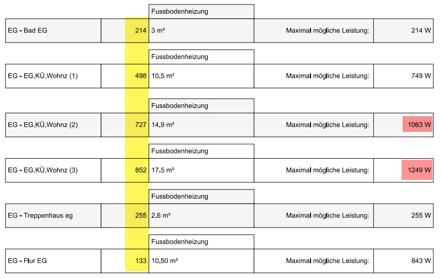

Bei dem Umstieg auf eine Wärmepumpe habe ich nun häufig gelesen, dass ein großer Heizkreis aus FBH+HK besser ist. Effizienter und zudem weniger Regelprobleme mit den Inneneinheiten der Wärmepumpen... Gerade zu meiner zuletzt favorisierten Viessmann WP mit der 2C Inneneinheit lese ich, dass die regelungstechnisch oft Probleme macht, insbesondere wenn man es schafft VL von HK und FBH nah aneinander zu bringen...
Wie finde ich nun heraus, ob es in meinem System möglich ist auf einen gemischten Kreis für HK komplett zu verzichten?
Hier findet ihr meine raumweise Heizlastberechnung: Heizreport
Wenn ich die Auswertung richtig verstehe, ist meine Fußbodenheizung in den Haupträumen deutlich stärker als benötigt?
Aber auf welche Vorlauftemperatur ist das hier betrachtet?

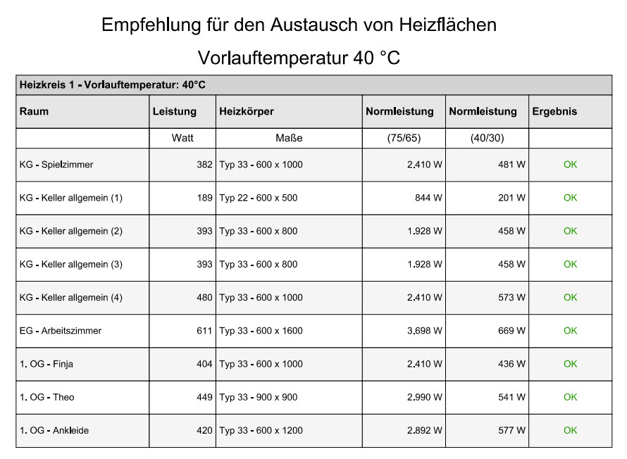

Um für HK bei 40 Grad Vorlaufttemperatur zu landen, müsste ich ein paar Heizkörper tauschen, wäre OK. Aber das sind ja immer noch nicht die typischen 35 Grad der Fußbodenheizung...
Wäre es denkbar, die Voreinstellung (Volumenstrom) der Heizkörperventile tendenziell einfach größer einzustellen (z.B. überall +1) und den Volumenstrom der FBH Kreise einfach alle um ca. 40-60 % zu drosseln, je nach benötigter Heizlast im Raum?
Oder wie bringt man solche System am besten in Einklang?
Zweite Frage: Volumenstrom
Die Heizlastberechnung sagt, ich habe in den HK bei 40 Grad 331 l/h (Seite 37) und in der FBH bei 5K Spreizung 548 l/h. Wenn ich nun noch die FBH stark drosseln muss und nachts in den Schlafzimmern noch HK geschlossen werden ist der Volumenstrom echt niedrig oder? Meist brauchen die WP doch >600l/h im Normalbetrieb.

Vielleicht solltest du Mal die Berechnung beiseite legen und tatsächliche Werte ermitteln. Das geht im begrenzten Umfang mit der aktuell verbauten HKP, besser und idealer natürlich mit WMM, welcher dir neben der Heizlast auch den Volumenstrom zeigt. Wir betreiben ebenfalls HK und 2 kleine FBH-Kreise auf einem Gesamtkreis, wobei wir bei NAT von -14,5 auf max. 42° VLT kommen müssen um die Hütte warm zu bekommen. Eine Spreizung von 5k halte ich bei FBH eher praxisfern, hier wirst du vermutlich weiter runter können was ja mehr Volumenstrom bedeutet.
Je nachdem womit du aktuell die Hütte beheizt, kannst du ja schonmal einen Abgleich machen, um die nötige max. VLT zu ermitteln und dabei auch erkennen, was bei der FBH geht.
Du hast eine recht geringe Heizlast, da wäre vermutlich z.B. eine 55er Arotherm voll ausreichend die sehr genügsam im Volumenstrom arbeitet.
Voraussetzung ist natürlich deine Hydraulik verkraftet das und deine HK sind ausreichend groß. Wenn du den Kamin behalten willst, wäre hier auch Überlegungen nötig, da dies eventuell zu Problemen in der Reglung der WP führen könnte.

genauso! Nicht rechnen sondern ausprobieren. Ich habe das in 2009 selbst gemacht und einfach sämtliche Einzelheizkreise in unserem 1999 gebauten Haus hydraulisch parallel zueinander verschaltet. Die damals vorhandene Wilo Stratos ECO 25/1-5 hatte aber nicht genügend Bums um ausreichend Heizwasserdurchsatzmenge in allen Einzelheizkreisen strömen zu lassen. Erst mit der Installation des Luft-Wasser-Wärmepumpenmonoblocks in 2014 und darin integrierter Hocheffizienzpumpe hat funktioniert, dass für allen Kreise soviel Volumenstrom zu realisieren um eine relativ geringe Spreizung zu erzielen und die Anlage konsequent auf niedrigstmöglichem Vorlauftemperaturniveau fahren zu können.
