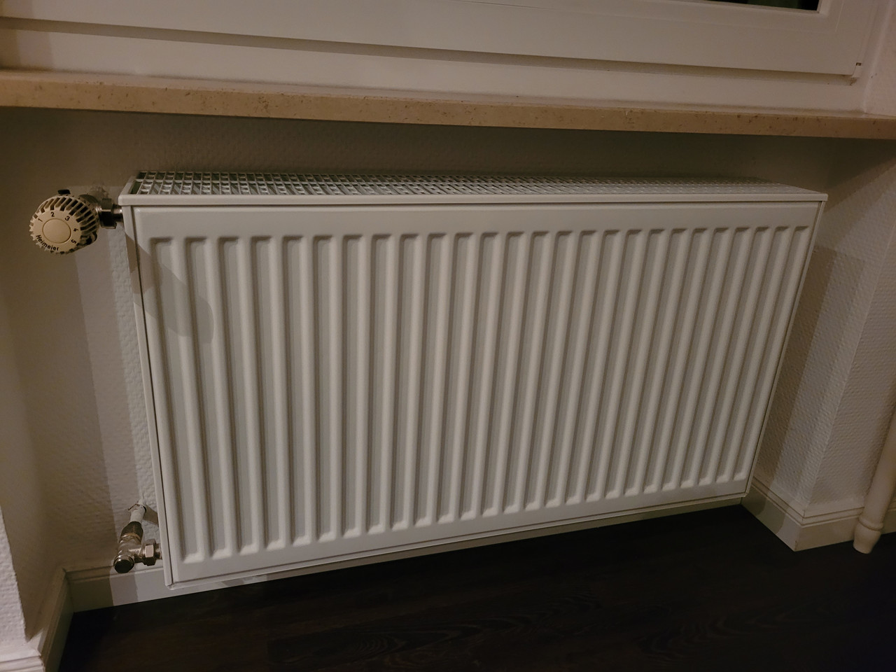

Kermi Heizkörper wird zuerst hinten warm VL/RL vertauscht

Wir haben unsere Heizkörper auf Typ 33 Kermi X2 tauschen lassen, im Juni 26 kommt die Wärmepumpe. Einer der Heizkörper wird zuerst hinten warm, der Vorlauf ist unten, der Rücklauf oben. Hatten wir nicht gemerkt, hatte die Firma nicht gemerkt - die WP wird von einer anderen Firma eingebaut werden. Die verkehrten Anschlüsse stammen von den Vorbesitzern, wußten die wohl selbst nicht, wurde ja warm. Verlängert man die Anschlüsse von unten nach oben und von oben nach unten wird das wohl Probleme beim Entlüften geben. Kann man sonst was machen?

Hallo
meine beiden Vorschreiber scheinen das Prinzip eines X2 nicht zu kennen.....
Beim X2 wird erst die raumseitige Platte durchströmt, damit viel Strahlungswärme in den Raum geht. Wenn errst die hintere Platte durchströmt wird, bekommt die Aussenwand die Wärme ab. Also Vor- und Rücklauf tauschen (lassen).

Ich würde ein Ventil für umgekehrte Flußrichtung nehmen - und den X2 Trennstopfen drehen.

wie heute üblich versuchen inzwischen auch die Firmen die Realität=Physik neu zu erfinden.
Physik ist es, wenn beide Platten parallel durchströmt werden, weil dann der hydraulische Widerstand am geringsten ist und damit die mittlere Plattentemperatur am höchsten.
Kermi ist es, wenn beide Platten in Serie geschaltet sind und so die äußere Platte
kälter als die innere ist. Damit ist der hydraulische Widerstand höher und die mittlere Plattentemperatur niedriger.
Aber wenn es trotzdem warm wird und die Kunden glauben "neueste" Technik zu kaufen, ist ja alles in Ordnung ;-)

Habe mir bei Kermi die Installationsanleitung für den Trennstopfen rausgesucht. Du meinst herausnehmen und um 180° gedreht wieder reinstecken, dann klappt das? Oder kann ich ihn auch ganz weglassen?

weglassen und der Physik freien Lauf lassen.
