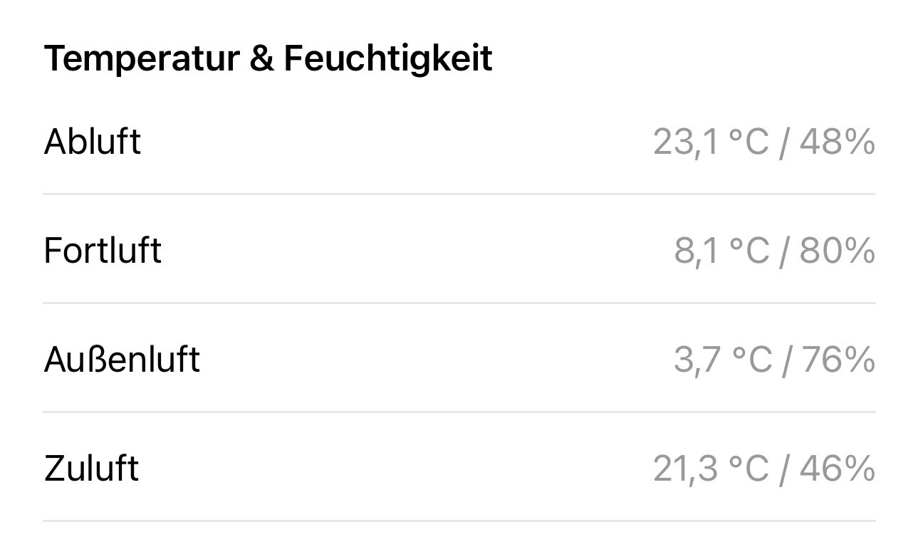

Fertig
Zeit: 09.02.2026 13:23:11
0
3931733
Falls mein Beitrag gemeint war: verwechsle bitte nicht die absolute Luftfeuchtigkeit mit der relativen.
23,1°C / 48% ≙ 8,6g/m³
22,4°C / 45% ≙ 7,7g/m³
7,7/8,6 × 100 = 90% - das ist der zurückgewonnene Anteil an Luftfeuchtigkeit.
Den Rest habe ich nicht verstanden. Ich glaube, du verwechselst was.
Grüße
Verfasser:
IChrisMai
Zeit: 09.02.2026 13:44:19
2
3931743
Den Rest habe ich nicht[...]
Hi, nein, kadautz war gemeint.
Aber ist geklärt.
@Fertig: deine Anlage ist aber genauso spannend. Aus 14,6 Grad Abluft-Delta generiert sie 17,9 Grad Zuluft-Hub. Wenn das so weitergeht, dann wechsle ich von meiner Maico auf eine Zehnder, die scheint irgendwie die Nullpunktenergie oder Vakuumquantenfelder anzapfen zu können und mir hat mal wieder niemand Bescheid gegeben ;)
Verfasser:
Fertig
Zeit: 09.02.2026 14:05:02
0
3931757
Keine Ahnung, was du da rechnest.
22,4/23,1 × 100 = 97% Wirkungsgrad. Vom Hersteller werden 95-96% angegeben. Das passt einigermaßen zusammen.

Verfasser:
IChrisMai
Zeit: 09.02.2026 14:18:08
1
3931762
OK, nochmal Schritt für Schritt.
Keine Anlage erreicht 95% Wirkungsgrad oder mehr. Und so kann man das auch nicht rechnen ;)
Der Wirkungsgrad muss sich ja auf die Energie beziehen, die ins Verhältnis gesetzt wird. Hilfweise kann man Temperaturdeltas nehmen, da ja linear zur Energie, aber keinesfalls absolute Temperaturen. Mit absoluten Temperaturen der Celsius-Skala kann man eigentlich nie rechnen. Es ist immer falsch, da es eine willkürlich festgelegte Skala ist.
Aus deinen Werten gibt es die folgenden möglichen Schlussfolgerungen:
- Volumenströme sind gleich und Temperaturwerte sind korrekt --> unmöglich, perpetum mobile. Oder jemand bemerkt einen Denkfehler hier.
- Temperaturwerte sind nicht korrekt -> Fehler / Streuung der Sensoren
- Volumenströme sind nicht gleich -> Fehler der Konstantvolumenstromregelung
