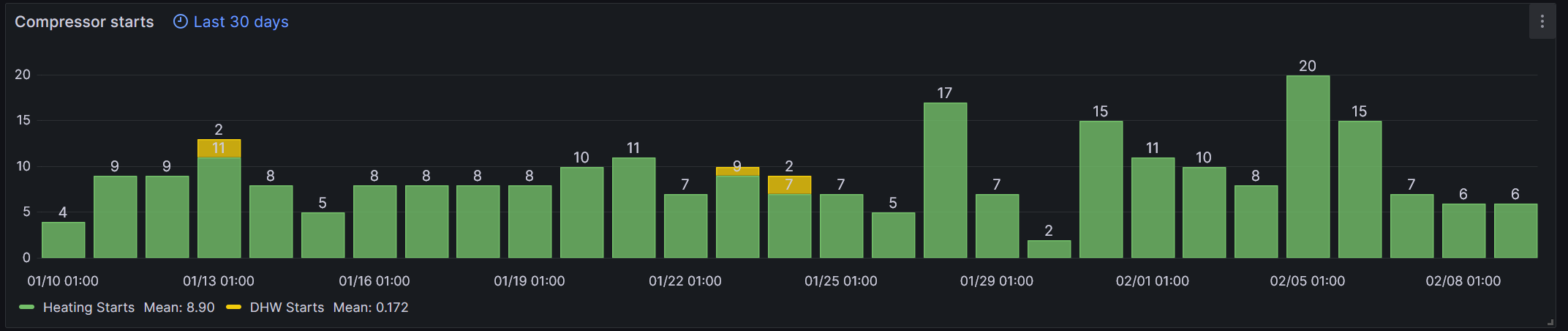

Nun habe ich das Problem, dass der Kompressor ständig (zwischen 5 und 10 Mal pro Tag) abschaltet, und nach exakt 6 Minuten wieder anspringt. Ich sehe einfach keinen Grund, warum die Anlage das macht.

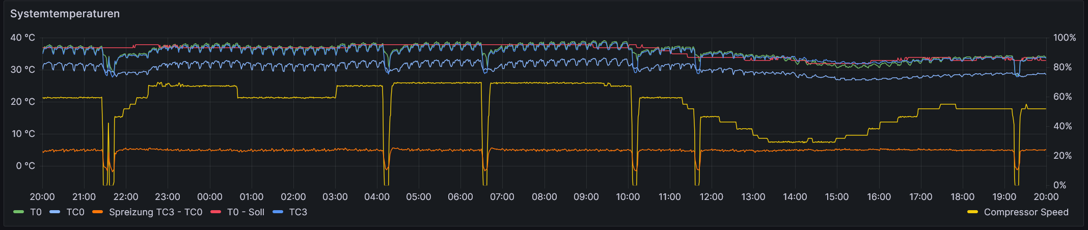

3) Die Vorlauftemperaur überschreitet nicht wesentlich den Sollwert. Die WP wird ihre Wärme also auch los.
4) Spreizung und Durchfluss im Primärkreis sehen auch unauffällig aus.

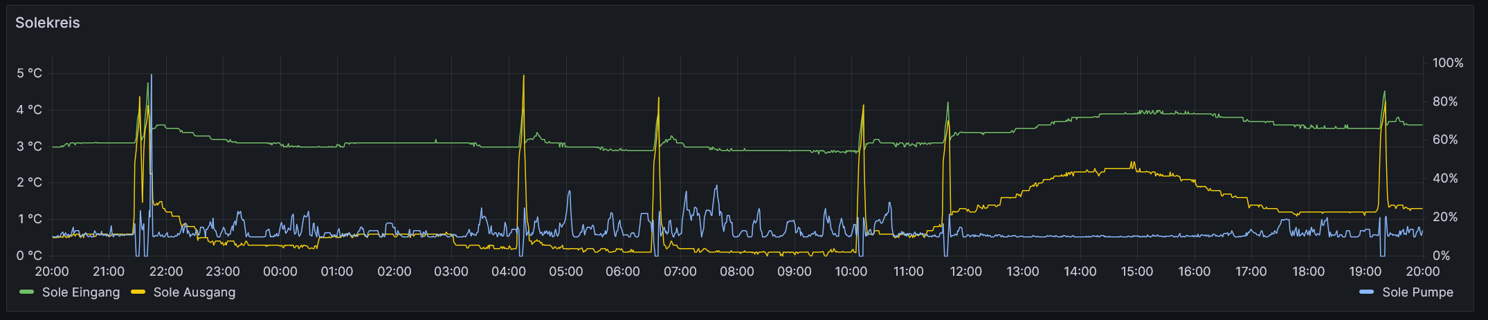

5) Soletemperaturen auch nicht ungewöhnlich niedrig.

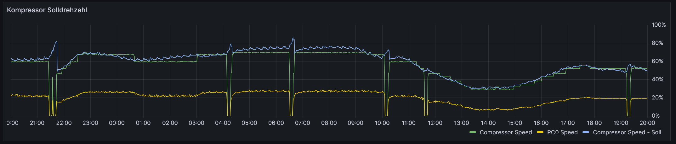

6) Die Kompressor Solldrehzahl geht nicht runter. Also die Steuerung sagt, der Kompressor soll laufen, aber trotzdem schaltet der ab.

Kompressorstarts:
Systemtemperaturen:
Kompressor & PC0 Drehzahlen:
Solekreis:

Man sieht in einigen Fällen das T0 langsam steigt bevor es zur Abschaltung kommt. Aber eigentlich sollte das, nach meinem Verständnis, über die Modulation geregelt werden.
Wie ist denn der Durchfluss Primärseitig?
Wie ist der Mischer angebunden und auf welche VLT ist der Heizkreis eingestellt?
Auffällig finde ich auch, dass T0 schon relativ hoch für FBH ist und trotzdem die Anlage nur bei ca. halber Leistung läuft.

Ja, aber es kommt auch häufig zu Abschaltung obwohl T0 noch unter dem Soll liegt.
Den PC0 Durchfluss liefert mein EMS-ESP leider nicht. Obwohl der WP das eigentlich misst. Wenn ich auf das Display schaue, stehen da meistens Werte zwischen 15 und 20 l/min. Im angehängten Diagramm hab ich hilfsweise den PC0 Speed drin.
Was meinst du mit der Mischeranbindung? Der MC100 ist halt direkt mit VL/RL der WP verbunden. Also nach dem internen Puffer. Und es gibt eine separate VLT Einstellung für den Heizkreis? Weiß ich gerade nicht. Der Mischer steht allerdings eigentlich immer bei 100% (geht nur selten mal runter).
Die (relativ) hohe Vorlauftemperatur kommt zustande, um die schlechtesten Räume auf Temperatur zu bekommen (ist nen sanierter Altbau mit nachträglich eingefräster Fussbodenheizung). Mit der aktuellen Einstellung wird, auch bei den Minusgraden in den letzten Wochen, alles gleichmäßig warm.

3932035
