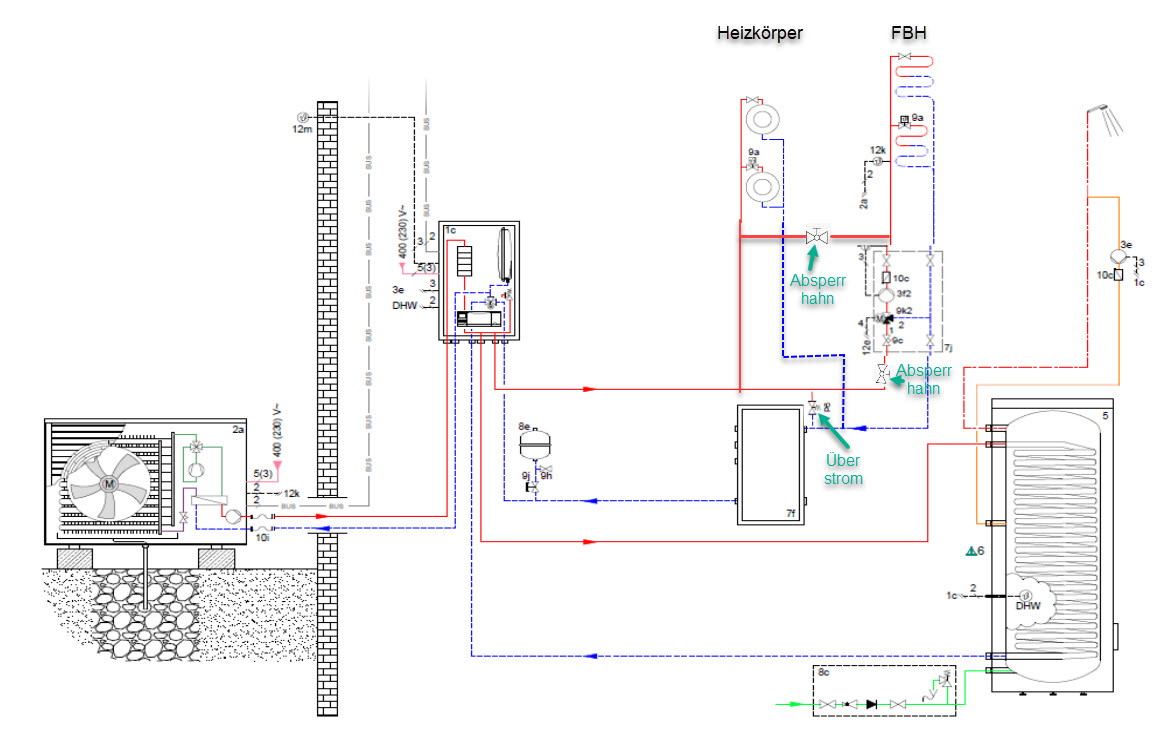

Hallo,
ich habe mir ein eigenes Schema gebaut. Funktioniert das?
Idee:
- Ich kann Heizkörper und FBH in einem Kreis betreiben. Wenn das nicht klappt und zu Problemen führt. Kann ich es per Absperrhahn trennen und zu zwei Kreisen mit Mischer ändern.
- Der Überströmer stellt im Notfall den notwendigen Volumenstrom zur Verfügung.
Was haltet ihr davon? Habe ich einen Denkfehler?
Offene Fragen:
Warum hat Vaillant hier diese spezielle Komponente im Schema?
- Sollte ich vor dem Heizkörperkreis auch besser eine Pumpengruppe ohne Pumpe (mit Rohr) einbauen, sodass man theoretisch den Puffer schnell zu einem Pendelpuffer im Stich ändern kann? Also einfach den Überströmer komplett öffnen...
Mein Setup:
ca. 3 HK im Dauerbetrrieb
2 HK mit Temperaturregelung: Schlagen vs. Kinderzimmertemp
6 HK Keller Minialbetrieb
75 qm FBH aktuell ohne aktive ERR (zusätzlich mit Kamin)

Zitat von Daniel.H Beitrag anzeigen
Hallo,
Hast Du alles perfekt ausgelegt und abgeglichen, wird es gehen. An nur einem einzigen Betriebspunkt.
Mit gemischter Pumpenguppe für FBH bist Du flexibler und hast zwei Betriebspunkte.
Dein Setup sieht >4 Betriebspunkte vor. Real hast Du minimal drei Betriebspunkte: 1. KG (nicht Witterungsgeführt), 2 FBH (Witterungsgeführt), 3 EG/DG/..(Witterungsgeführt).
Wenn Du die Einzelraumheizlast/Einzelraumheizleistung/Druckverluste nicht peniebel berechnet/gemessen hast, von dem ich ausgehe, baue gleich die gemischte Pumpenguppe für FBH ein. Sticheinbindung -> HK-Kreis mit Pumpe. RL-Pufferspeicher -> keine Pumpe im HK-Kreis + eventuell ÜSV, falls Hydraulik nicht passt.

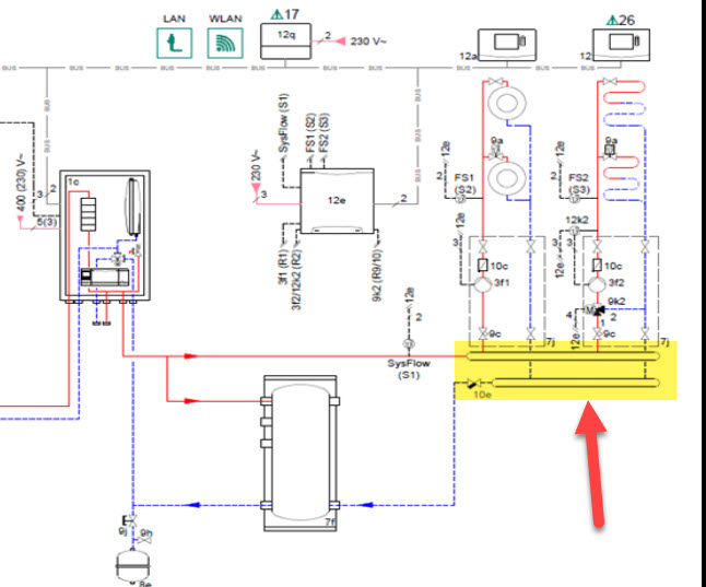

Ist ein Verteilerbalken

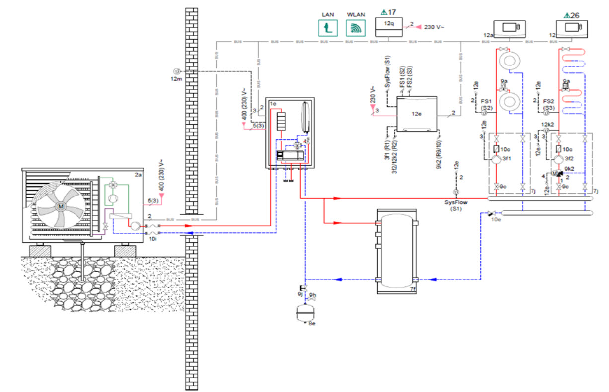

Danke für deine Antwort,
Also nimmt man lieber in kauf, dass bei zu wenig Volumenstrom der Bypass öffnet, anstatt das Schema von Vaillant mit einem Puffer im Stich zu bauen?
Offiziell müsste ich ja dieses bauen:
Mein Gedanke wäre schon, mal auszuprobieren ob ich nicht auch mit einem großen Kreislauf hin komme. Oder habe ich gar keinen richtigen Vorteil?

Am Besten du passt dich an den Mindestvolumenstrom an, dann brauchst gar keinen ÜSV. ÜSV sollte Notauslösung sein und nicht Dauerzustand. Wird es zu Dauerzustand - wird ÜSV zu Verschleißmaterial. ÜSV von Heimeier sind eindeutlich besser, als die von Vaillant.
Welche Basis hat dein Gedanke? Glück? ;)
Wie schon geschrieben, du hast min. drei reale unterschiedliche Betriebspunkte. Wie willst Du mit einem Heizkreis diese realisieren?
Hallo,
Idee:
- Der[...]
Also wenn ich das jetzt richtig gesehen habe, dann hast du nach dem Umschalten keinen Parallelpuffer/Weiche zwischen der Pumpe in der Hydraulikstation und der Mischergruppe.
Das macht man so nicht, da die beidem Pumpen dann nicht hydraulisch entkoppelt sind.
Dann besser auf den Mischer verzichten.
Wieviel Nennleistung ist denn geplant?
[Bild]
Mein Gedanke wäre[...]
Wenn du einen Vaillant Partner in Deutschland findest, der dir den Parallel-Stichpuffer baut, hast du eh schon Glück
Hallo,
Also wenn es dir nur darum geht, ob der Aufbau funktionieren wird, dann ja - wird es. Brauchst Du zzgl. VR71, um gemischte Pumpengruppe zu betreiben.
Wenn Du schon ne Pumpengruppe einbaust, dann hole gleich den VR71. So habe ich zumindest gemacht. Zusätzlich mit Raumaufschaltung.
