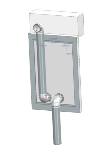

Hier mal noch der aktuelle Konstruktionsstand der Lüftungsanlage:
Bild-Link, falls es wieder mit dem Einstellen nicht klappt.
Wie man sieht ist da nicht viel Platz unter dem Vorsprung. Auch hatte ich oben Zu- und Abluft vertauscht angenommen.
Mein aktueller Lüfter scheint nach einem Jahr nur etwas staubig zu sein aber der Staub ist nicht wegwischbar, da gut mit Ölnebel aus der Küche (Entfernung ca. 1,50 m zur Abzugshaube) versetzt.
Bild-Link
Und hier wie es dann mit Trichterfilter aussehen soll:
Bild-Link Trichterfilter

Aller guten Dinge sind 3. Jetzt mal mit einem anderen Foto-Uploader.
Bild 1:
Anlagen-Design

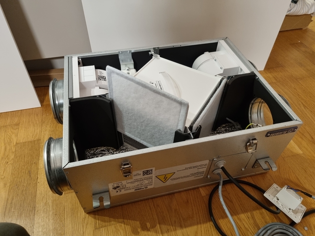

So die Anlage ist ausgepackt. Die Lieferung ging schneller als gedacht.
Bild:
Bild-Link falls Upload wieder nicht geht
Positiv:
Die Anlage wirkt wertig, ist sehr gut gedämmt und der Schalter ist sogar schon verkabelt!
Negativ:
Die G4 Filter haben sich als Papierdünn herausgestellt und wirken so als ob meine gekauften Trichterfilter mehr Filterwirkung haben werden. Überraschenderweise hat man diesen Filterchen sogar einen stabilen Stahlrahmen spendiert (man sieht ganz oben im Bild zwei Ersatzfilter die ich gleich mitbestellt hatte). Für grobes Laub wird das wohl ok sein, ob es mehr abhält mag ich irgendwie bezweifeln (das sinnbildliche Vorschaubild bei glo24.de hatte mich dann doch aufs Glatteis geführt) aber warten wir es mal ab.
Die integrierten Rückstauklappen konnte ich mit etwas Gefühl heraus nehmen (soweit es geht zuklappen und dann von hinten leicht mit einem Finger durchbiegen). Das ist notwendig, da ich das Gerät ja vertikal verbauen möchte (Achtung: nur bei Enthalpie-Version möglich!).
Ich werde demnächst mal noch 1-2 Bilder vom Innenleben der Anlage machen.

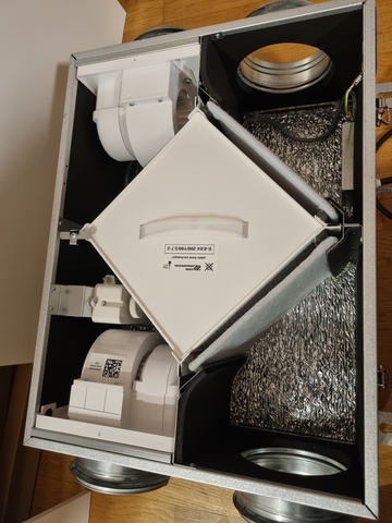

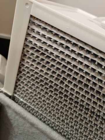

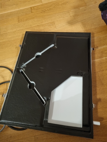

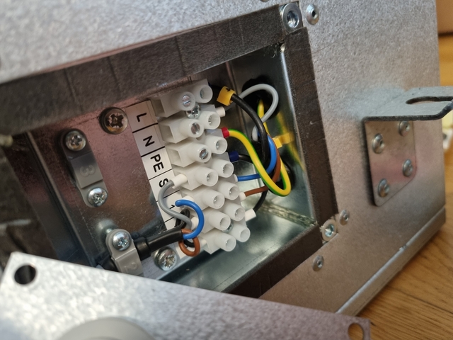

Hier nun ein paar Bilder vom Innenleben der Anlage:
Bild 3 (Deckel gut gedämmt)
Bild4 Elektrischer Anschluss
Bild5 Wärmetauscher

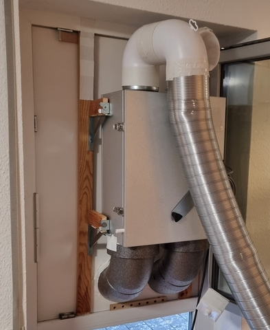

Hier noch die aufgebaute Anlage wie ich es geplant hatte.
Aufbau senkrecht
Die Anlage ist nicht laut aber die Geräusche an sich sind teilweise störend. Einiges konnte ich aber beheben:
1. Das Alu-Rohr wurde inzwischen erst weiter hinten montiert, da es so nahe an der Anlage wie hier oben im Bild die Vibrationsgeräusche verstärkt hat.
2. Die Geräusche der Anlage schwingen mal mehr mal weniger, was super nervig ist. Ich habe mit Trichterfiltern in Zu- und Abluft experimentiert und dadurch die "JodelGeräusche" der Anlage zu 90 % eliminiert. Scheinbar braucht die Anlage einen gewissen Leitungsdruck.
Fazit: Die Anlage ist leise aber hat keinen schönen Ton finden wir. Die schlimmsten Geräusche konnten wir aber eliminieren. Mal schauen wie es die nächsten Tage läuft.

Die genannten Änderungen waren tatsächlich sehr erfolgreich. Die letzte Nacht war die Anlage flüster leise und das nur wegen einem Wickelfalzrohr, dass zu nah an der Anlage war und mit/ohne (Trichterfilter) etwas in der Leitung. Naja, Hauptsache es hat geholfen und ich hoffe es animiert euch auch bei Geräusch-Problemen sowas mit zu betrachten. Ein Tipp eines Arbeitskollegen hatte mich animiert da einmal etwas herum zu experimentieren, weil er ähnliche Erfahrungen gemacht hatte.

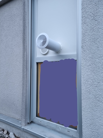

Zu Punkt 1 hatte ich ja bereits ein wenig herum gespielt. Das hilft mir die Anlage bereits gut in mittlerer Stufe laufen zu lassen. In höchster Stufe klappt es manchmal, manchmal aber auch nicht. Meine Vermutung liegt nun auf den Rückstauklappen die ich nach außen hin in Zu- und Abluft eingebaut habe (siehe Bild).
In der Zuluft werde ich sie mal ganz heraus nehmen und in der Abluft ganz nach außen. Mal schauen ob das etwas bringt.
Zu Punkt 2 habe ich (nur) einmal den CO2 Gehalt direkt in der Zuluft gemessen, da ich oft in höchster Stufe kaum große Unterschiede zur mittleren Stufe in meinen CO2 Messwerten gesehen habe bzw. hier generell Schwankungen in der Effektivität meinte zu sehen. Ergebnis war ca. 530 ppm. Ich habe also einen Luft-Kurzschluss. Für eine bessere Dämmung der Verrohrung innen und eine alternative Verlegung der Verrohrung außen habe ich noch einmal 80 € in zusätzliche Verrohrung investiert. Aktuell sieht es noch so aus (siehe Bild).
Ein Kollege hatte eine Idee die Abluft außen (nicht innen) nach oben zu ziehen und das werde ich einmal ausprobieren. Dadurch könnte ich auf etwas über einen Meter Abstand kommt (empfohlen werden 2,5 Meter auf die ich aber leider nicht kommen werde).

Neue Version der Lüftung außen ist geplant und die neuen Rohre sollten heute ankommen...
Ich habe mich entschieden die Zuluft nach oben zu setzen (auch wenn die warme Abluft sicherlich nach oben steigt). Dadurch soll sich aber der Schmutzeintrag und Feuchtigkeit verringern (dafür sollte die Zuluft eigentlich sogar 3 Meter über Erdboden angebracht werden aber das ist mir leider nicht möglich).

Ich habe es außen inzwischen auch angepasst:
Innen habe ich nun auch einige Rohre noch durch IsoPipes ersetzt. Das hat die Geräusche noch mal minimiert:
