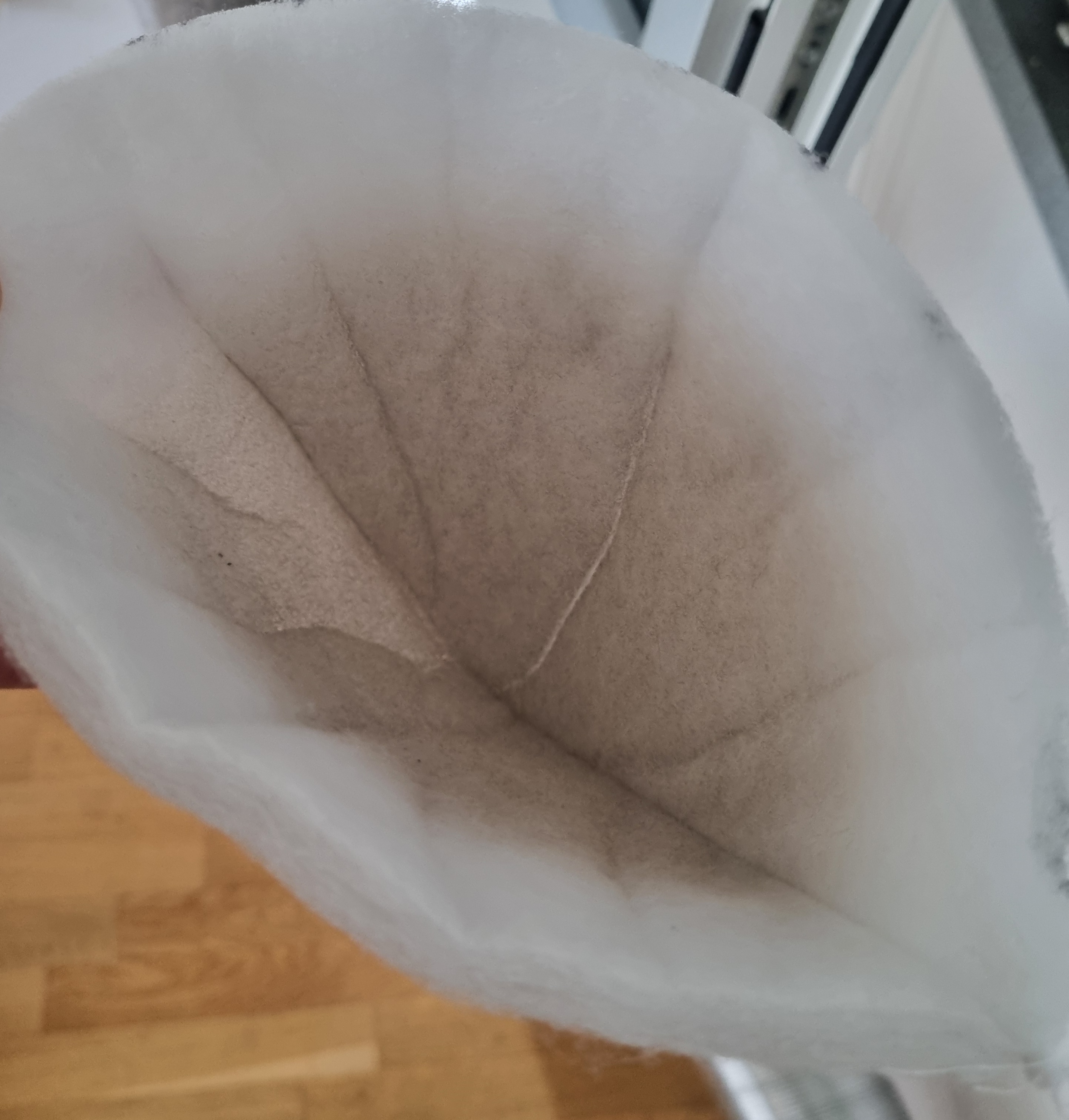

Positives Zwischenfazit:
Die Anlage war ca. den halben Februar im Einsatz und hat bereits einiges an Heizkosten (bei 0,16€ pro kWh ca. 50 €) gespart.
Auch interessant wie der Trichterfilter (Abluft nach draußen) bereits nach einem Monat aussieht (Wohnküche). Um Rohre und Anlage zu schonen kann ich sowas nur empfehlen:

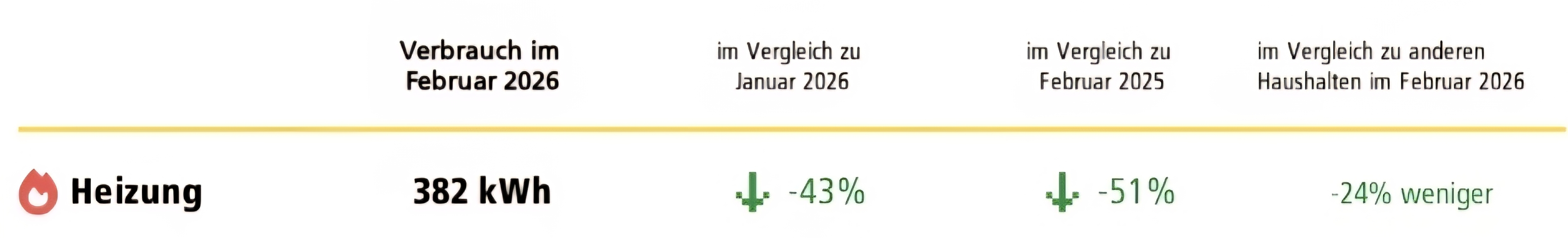

Ich habe nun den Heizreport meines Fernwärmeanbieters für März 2026 erhalten. Der März war nun der erste Monat in dem die Anlage komplett von Anfang bis Ende durchgelaufen ist.
Unser Heizverbrauch ist im Vergleich zum letzten Jahr (einfache Lüftung ohne Wärmerückgewinnung) um ca. 50 % gesunken. Gleichzeitig lag unsere Temperatur im Wohnzimmer (wo die Anlage installiert ist) vorher zwischen 16 und 19°C und im März diesen Jahres zwischen 19 und 21 °C. Wir haben also eine Temperaturerhöhung um ca. 2 °C bei gleichzeitig sinkendem Verbrauch. Allerdings ist auch unsere Lüfterleistung etwas abgefallen und so liegen wir in der Nacht bei ca. 1000-1150 ppm im Schlafzimmer während wir mit der alten Lüftung eher bei 850 - 950 ppm lagen. Ein Gerät mit mehr Lüfterleistung hätte aber auch wesentlich mehr Lärm bedeutet.
Bei einem Kilowattpreis von 16 Cent pro kWh ist das eine Ersparnis von ca. 48 € in diesem Monat.
Gleichzeitig hat die Anlage (hauptsächlich in Stufe 3) ca. 20 kWh an Strom verbraucht (gemessen über Smartsteckdose). Bei 31 Cent pro kWh Strom (0,26 €/kWh Arbeitspreis und zusätzlich mit eingeflossener Grundpreis von 15 € pro Monat) wären das Kosten in Höhe von ca. 6,20 €. Auch fehlen hier noch die Kosten für zu erneuernde Filter, hier muss ich noch Erfahrungen sammeln.
Fazit: Aktuell bin ich zufrieden.
PS: In den nächsten Tagen werde ich einmal die Filter in der Anlage begutachten bzw. säubern. Das mache ich jetzt schon, da die 3 Monatsfrist für die Wartung ansonsten in den anstehenden Urlaub fallen würde und ich von erhöhtem Schmutzeintrag ausgehe, da ich die Zuluft nicht wie empfohlen (laut Internet) in 3 Meter Höhe anbringen konnte.
