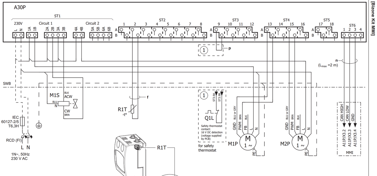

Da wir beim Puffer sind: Hier der leidige Parallel-Pflichtpuffer, nur HK ohne FB.
Deinem Rat folgend residiert hier jetzt eine EKMIKPOA und wirft eine Frage auf:
Wie die Pumpe anschließen? Als P-MK und den Mischer einfach weglassen, oder als P-DK?
P-MK ist die Hauptzone. Nähme man P-DK müsste man in der ECH2O ja an der Zusatzzone rumkonfigurieren, ginge das überhaupt ohne Hauptzone? Oder ginge P-MK ohne Mischer?

Zitat von Gerd U Beitrag anzeigen
Zitat von Eddi Lang Beitrag anzeigen
Moin Eddie, wenn wir Dich nicht hätten. Meine Infos stammten zwar auch von 'nem Daikin-Techniker... allerdings hatte ich dessen 3er Angaben auf die 4er "interpretiert", also Denkfehler meinerseits.
Deinem[...]
Hmmm...schreib mir bitte mal hier, welches Innengerät Du hast...und lass mich dann bitte mal ein bisschen denken....melde mich.
...Da wir beim Puffer sind: Hier der leidige Parallel-Pflichtpuffer, nur HK ohne FB.
Wie die Pumpe anschließen? Als P-MK und den Mischer einfach weglassen, oder als P-DK? [...]
Also, wenn ich den Anschlussplan der Installationsanleitung der EKMIKPOA richtig verstehe:
Dann haben beide Pumpen Netzanschluss und einen PWM-Anschluss, die auf verschiedene Klemmenleisten gehen.
Demzufolge würde ich davon ausgehen, dass die Pumpengruppe für die HK an den P-DK Kreis angeschlossen werden muss. Ob's dann so funktioniert, muss man vor Ort testen. Es wäre zumindest mal logisch.
Mutmaßung: natürlich hast Du dann eine scheinbare weil nicht angeschlossene Hauptzone. Für die Hauptzone gibt es aber keine Signalrückflüsse zur EKMIKPOA und zur MMI-4, sodass sowohl MMI-4 als auch die EKMIKPOA gar nicht wissen, dass da nix angeschlossen ist...
...einzige Unbekannte: wird der fehlende Temperatursensor im gemischten Vorlauf von der EKMIKPOA angemeckert? Falls ja, wäre eine Möglichkeit, diesen Sensor als Ersatzteil zu ordern und aufzulegen und es die VLT in der Zusatzzone messen zu lassen. Dann müssen beide witterungsgeführten Vorlauftemperaturlinien gleich eingestellt sein). Vom Mischer bekommt die EKMIKPOA recht sicher keinerlei Stellrückmeldung, denn die EKMIKPOA korriegiert die Mischerstellung anhand des Temperatursensors einfach durch kurze Spannungspulse in die Auf- oder Zu-Richtung, wodurch der Motor einen kleinen Schritt fährt. Diese Regelung übernimmt auch die EKMIKPOA und nicht ie MMI-4: die dürfte sich über die CAN-Busverbindung zur MMI-4 nur die Lage der witterungsgeführten Vorlauftemperaturlinie der Hauptzone holen.
Wenn das nicht funzt, dann als Plan B die Gruppe auf die Hauptzone. Mischerkabel nicht anschließen. Evtl. wird auch in dem Fall der VLT-Sensor gebraucht.
Gruß - Eddi
