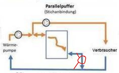

Zeit: 16.02.2026 15:35:36
0
3934213
Zitat von Eddi Lang Beitrag anzeigen
Zitat von techniCfan Beitrag anzeigen
...im T180 - Tower ist eine hydraulische Trennung eingebaut: es ist ein kleiner Stichpuffer, wo im TP70 ein grosser ist. Wäre es keine hydraulische Trennung, bräuchte es nur 1 Pumpe statt zweier.
Apropos hydraulische Trennung: Als wir uns zu Beginn unserer Pumpenthematik an Buderus gewandt haben, kam von dort der Rat: „Leider ist es nicht möglich, die Druckeinstellung der Pumpe niedriger als 150 mbar einzustellen. Sie könnten aber die Anlage hydraulisch entkoppeln mit einer Weiche.“
Der kleine 16-l-Stichpuffer im Vorlauf bei uns gilt, wenn ich richtig verstehe, nicht als hydraulische Weiche bzw. Trennung, weil er nur am VL und nicht am RL angeschlossen ist. Es sei denn, ich habe da einen Montags-Azubi erwischt.
Ich wäre sehr dankbar, wenn mir jemand Folgendes erklären könnte: Wenn die PC0 z. B. auf 1000 l/h läuft, während die PC1 auf 500–600 l/h läuft, bedeutet das, dass im Heizkreis ebenfalls die vollen 1000 l/h der PC0 ankommen? Denn der RL des Heizkreises ist ja im Innengerät direkt mit der PC0 verbunden, und an diesem ist auch ein deutliches Strömungsgeräusch zu hören, wenn nur die PC0 im Diagnosemodus läuft.
Und: Was könnte Buderus mit dieser Empfehlung meinen? Hat jemand genug Fantasie, wie man bei unserer Anlage eine „hydraulische Weiche“ einbauen könnte? Wenn damit ein Parallelpuffer mit z. B. 500 l gemeint ist, stelle ich mir das recht abenteuerlich vor. Aber vielleicht ist es dennoch ein gangbarer Weg für uns, sollten die geplanten Schallentkopplungsmaßnahmen keinen Erfolg bringen. Denn so könnte man zumindest die PC0 vom Heizkreis akustisch besser entkoppeln.
Danke Euch fürs Brainstorming.
Und: Was könnte Buderus mit dieser Empfehlung meinen? Hat jemand genug Fantasie, wie man bei unserer Anlage eine „hydraulische Weiche“ einbauen könnte? Wenn damit ein Parallelpuffer mit z. B. 500 l gemeint ist, stelle ich mir das recht abenteuerlich vor. Aber vielleicht ist es dennoch ein gangbarer Weg für uns, sollten die geplanten Schallentkopplungsmaßnahmen keinen Erfolg bringen. Denn so könnte man zumindest die PC0 vom Heizkreis akustisch besser entkoppeln. [...]
na ja... brutal kurz: Du hast einen Montags-Azubi erwischt.
Stichpuffer, Trennpuffer (Parallelpuffer) und hydraulische Weiche sind verschiedene technische Lösungen, um hydraulisch zu entkoppeln, sodass der Heizkreis am Entkopplungsbauteil in 2 Kreise d.h. Primär- und Sekundärkreis aufgeteilt wird, um unterschiedliche Umwälzraten möglich zu machen. Und es sind immer 2 Pumpen nötig, denn ohne Sekundärpumpe würden im Sekundärkreis exakt 0 L/min fließen.
Nun also zusätzlich zum Stichpuffer noch eine hydraulische Weiche einzubauen, würde eine dritte Pumpe erfordern und wäre der endgültige JAZ-Tod der WP... und ist ein "Armutszeugnis", das sich Dein Gesprächspartner selbst ausgestellt hat.
Eine Hydraulische Weiche ist nämlich Mini-Parallelpuffer dh. statt des 500L-Behälters hast Du ein ca. 30 cm langes Stück Rohr, dass wie der 500L-Behälter oben je einen 1 Eingang (Vorlauf Primärkreis) und Ausgang hat (Vorlauf Sekundärkreis) und unten dasselbe nochmal für die Rückläufe von Sekundärkreis (Eingang) und Primärkreis (Ausgang).
Zu Deiner 2. Frage: "Wenn die PC0 z. B. auf 1000 l/h läuft, während die PC1 auf 500–600 l/h läuft, bedeutet das, dass im Heizkreis ebenfalls die vollen 1000 l/h der PC0 ankommen?"
Klares nein. Die PC1 nimmt von den ankommenden 1000 L/h nur 600 L/h ab. Und kommen wir zu den Nachteilen dieser "Entkopplungs"-Bauteile: die Klärung der Frage, was mit den anderen 400 L/h passiert....
sehr einfach: der einzige Weg, durch den diese 400 L/h das Bauteil wieder verlassen können, ist der Rücklauf zur PC0. Was passiert? da die 400 L/h VLT-Niveau haben, heben sie zusamen mit dem RL von der PC1 die RLT an.
Kurz: die 400 L/h haben keine Chance, ihre Wärme ans Haus abzugeben, sondern gehen auf niedrigerer Temperatur wieder zurück zur WP. Man nennt das Exergievernichtung, also Vernichtung des Teils der im Vorlaufwasser steckenden gesamten Energie, die im Heizprozess genutzt werden kann. Besonders ärgerlich, dass bei einem Parallelpuffer oder einer hydraul. Weiche hier die 400 L/h senkrecht nach unten strömen müssen, was zu einer Vermischung im Puffer beiträgt und damit die VLT im Sekundärkreis ggü. der im Primärkreis reduziert. Das verschechtert die JAZ.
Das ist beim Stichpuffer nicht so, denn da gehen NUR diese 400 L in den Stichpuffer. Ein Teil der Arbeit des Verdichters, für die er Strom braucht, steckt aber ebenfalls in den 400 L/h und die ist durch das Vermischen mit Rücklauf vom Sekundärkreis verloren.
Logisch ist auch: fördert die PC1 mehr als die PC0, geht das Zuviel an Rücklauf über das T-Stücvk in den Stichpuffer und die PC1 zieht sich eigenen Rücklauf in den Vorlauf, bis der Behälterinhalt "auf Temperatur" ist. Fatal, weil dann die VLT im Sekundärkreis dauerhaft niedriger ist als die VLT im Primärkreis.
Hier das schematische Bild dazu:
zur 3. Frage, die eigentlich eine These ist: "Denn der RL des Heizkreises ist ja im Innengerät direkt mit der PC0 verbunden,..."
Das ist nicht (ganz) so: von der Vorlaufleitung des Primärkreises zweigt per T-Stück eine Stichleitung in den Stichpuffer in dessen oberen Eingang ab und vom Rücklauf des Sekundärkreises zweigt per T-Stück eine Stichleitung in den unteren Teil des Stichpuffers ab (nachfolgendes Schema: PC0 ist links, PC1 ist oben):
Hilft Dir das im Verständnis weiter?...ansonsten einfach fragen!
Gruß - Eddi
