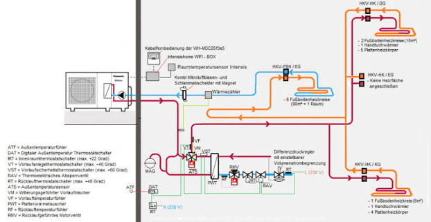

Auf der per 3. Link erreichbaren Seite sind übrigens auch Threads verlinkt in denen Fotos zu finden sind auf denen verschiedene Arten der Realisierung nachvollziehbar sind. Z.b. so wie in folgend beigefügtem Bild.
Ich selbst habe bei uns wie auf folgend beigefügtem Bild zu sehen in sehr simpler Form konstruiert. Diese Anbindung funktioniert seit vielen Jahren absolut einwandfrei.
Seit ein paar Monaten kann die Maschine bei mir per Home Assistant gesteuert werden.
Durch die tägliche Sollwerttemperaturverschiebung der Heizkennlinie ist der Apparat mit ~3 kW thermischem Minimalleistungsabnahmebedarf kaum am Takten.

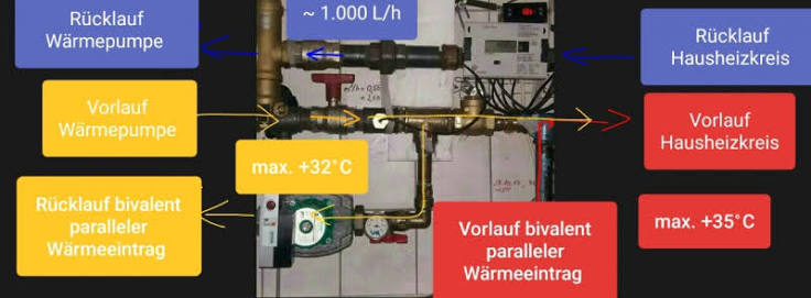

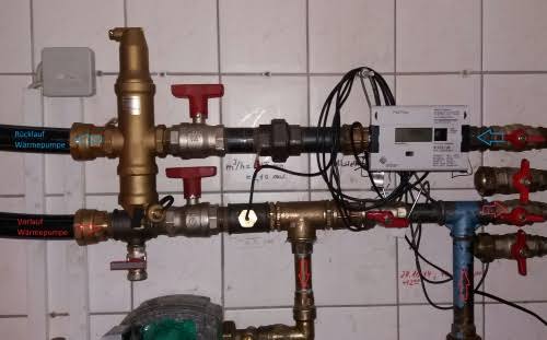

Meine Panasonic WH-MDC05F3E5 brummt praktisch 24/7 ab Heizgrenztemperatur +16°C im Automatikheizmodus und schiebt bei aktiviertem Verdichter mit der integrierten Hocheffizienzpumpe konstant ~1.000 Liter Heizwasserdurchsatzmenge pro Stunde direkt durch die im Bild zu sehende DN32 Rückschlagklappe in den Hausheizkreisvorlauf und kommt dann aus der gänzlich ohne Thermostatregelung betriebenen Hausheizkreishydraulik wieder auf direktem Wege zur Monoblockmaschine im Rücklauf zurück. Per Drehzahlregelung des Verdichters liefert das Gerät zwischen 3 und 5 kW th. ins Haus.
Für den bivalent parallelen thermischen Energieeintrag ist vor der Rückschlagklappe ein T-Stück eingebunden durch das der Wärmepumpenvorlauf komplett nach unten geleitet wird sobald bzw. solange die unten links im Bild zu sehende Wilo Hocheffizienzpumpe läuft. Mit dem Anlaufen der Wilo wird der Gesamtvolumenstrom um etwa 150 l/h erhöht und durch den im Bild nicht zu sehenden Plattenwärmetauscher zum T-Stück gedrückt das sich im Bild rechts neben der Rückschlagklappe befindet. Dadurch schließt sich die Rückschlagklappe schlagartig und die gesamte Heizwasserdurchsatzmenge strömt auf der Sekundärkreisseite des Plattenwärmetauschers durch in den Hausheizkreis.
Primärkreisseitig ist im Rücklauf des Plattenwärmetauschers ein Durchgangsventil mit daran montiertem Elektromotorantrieb. Diesen Elektromotorantrieb lasse ich von einer außentemperaturgeführten Regelung steuern. Die Regelung hat als Heizgrenztemperatur von mir +4°C eingestellt bekommen und derer Heizkurve ist entsprechend parametriert, dass ohne aktive Wärmepumpe ein geradeso bedarfsgerechter Wärmeenergieeintrag im Haus funktioniert. Beide Regelungen wissen praktisch elektrisch / elektronisch nichts voneinander. Die sind ausschließlich hydraulisch verknüpft.
Da Du Deinen Puffer nicht per Wärmepumpe laden lassen möchtest wäre die 2. Hocheffizienzpumpe und der Plattenwärmetauscher nicht erforderlich. Du könntest das eigentlich so machen wie ich das in 2014 zuerst versucht hatte. Das habe ich damals nur umgebaut weil der Plattenwärmetauscher bei mir einen zu hohen Druckverlust bedingt. Leider habe ich nur das folgende Bild und keins mehr auf dem die gesamte Ansicht zu sehen ist. Im zweiten Bild habe ich grob skizziert wie ich das in 2014 gebaut hatte.

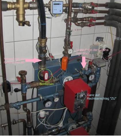

Ich habe tatsächlich auch noch ein altes von mir gemaltes Schema und ein Bild gefunden in dem bzw. auf dem zu erkennen ist wie ich das System in 2014 zuerst gebaut hatte.
